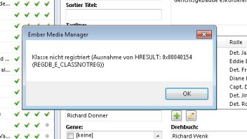

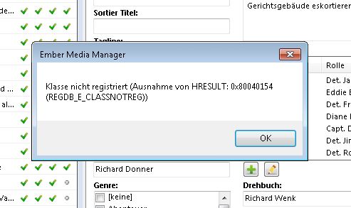

Danke für die Ausführung, habe Flash nochmals installiert.
Wenn ich aber bei dem Trailer Fenster egal ob lokaler Trailer oder link auf das + klicke kommt die Fehlermeldung die ich angehängt habe und Ember schmiert ab. Irgendeine Ahnung an was das liegen könnte?Greetz Stealth
Edit: DanCooper:
Ups, habe vergessen das Bild anzuhängenEdit2: Ist es normal das unter dem Reiter Serien das "Medien Scrapen Symbol" ausgegraut und nicht anwählbar ist?
Generell habe ich auch mit permanenten Abstürzen zu kämpfen, mesit nach aktualisierungen oder Neu laden eines Items. -
