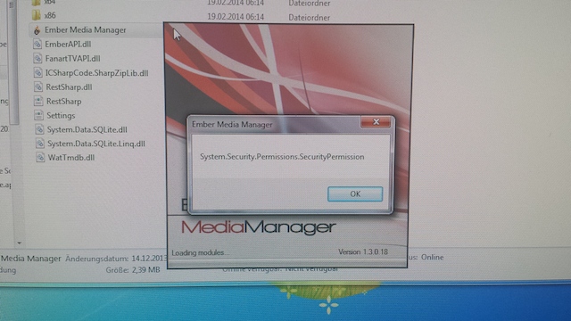

    wie bekomme ich den fehler weg den ich im dateianhang einmal fotografiert habe?
    Ember nicht unter Programme oder Programme (x86) speichern sondern in separatem Verzeichnis. Danach gucken ob Du auch alle Zugriffsrechte für alle Dateien hast.
    Evtl. auch mal als Admin starten.
