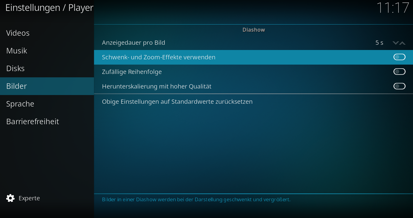

  • Danke für den Tipp, aber in den Einstellungen habe ich auch schon herumprobiert, ohne Erfolg.
    Rätselhaft für mich ist nach wie vor: Warum tritt das Problem nur beim Abspielen als Diaschau und nur bei Bildern im 3:2 Format auf (aufgenommen mit einer Canon EOS 550d)
  • Für 4:3 Videos steht die Einstellung bei mir auf "normal".
    Ich habe da auch verschiedenes probiert, erwartungsgemäß (weil das ja Einstellungen für Videos sind) ohne Auswirkung auf die Foto-Wiedergabe.
