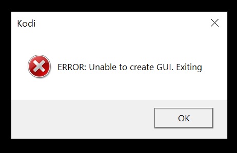

  • Hallo, wollte auf dem Windows PC gerade mal Kodi starten, da kommt dann nur noch das hier:
    Davor war der PC 3-4 mit Blckscreen abgestürzt, da wohl die Grafikkarte Theater macht. Kann das daran liegen? Auch wenn Kodi garnicht gelaufen ist? Als Skin war Estuary Mod V2 aktiv. Bleibt wohl nur komplette Neuinstallation?
  • Ja, der Fehler kommt gerne wenn der Grafiktreiber mucken macht, diesen also einmal aktualisieren (nicht mit Windows Update bitte ... )

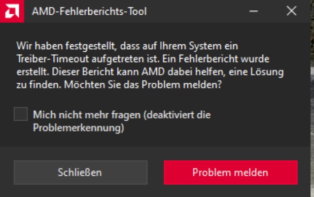

    Dann passt das ja dazu Habe hier ein Thema in Dr.Windows , mit anderen Worten, ich habe eine große A-Karte gezogen. Ich habe von allem das Neueste drauf, mehr geht nicht. Um einen tausendsten Test zu machen, kann ich wohl Windows Clean neu installieren….
    Kurfassung: RX560 von AMD verursacht Browserabstürze, schwarzen Bildschirm und sonst was…. Andere Grafikkarten zur Zeit nicht bezahlbar….
  • Wieso? Aktuellen Grafiktreiber runterschmeißen, Neustart, wenn du magst sfc /scannow drüber jagen und dann die aktuellen Grafiktreiber drauf - testen obs tut
  • Das haben da schon mehrere alles probiert, bei keinem hat was geholfen. Bei manchen half eine Clean Installation, andere Grafikkarte, oder auch nichts. Mit der 560er gibt es bei einigen Probleme. 540er oder 580er laufen ohne diese Probleme! Aber ich werde auch das mal probieren, sobald ich die Tage Zeit habe…
  • wenn du magst sfc /scannow drüber jagen
    Ha ha, hab das mal so gemacht. Deinstalliert, ganz normal. Nach Neustart dann das. Bisher keine neuen Abstürze des AMD Treibers mehr. Habe jetzt schon mehrere Youtube Vides angesehen. Auch zappen war kein Problem. Normal passierte das schon nur, wenn der PC einfach nur an war. Immer wieder AMD Timout des Treibers. Ich bin gespannt wie lange das gut geht! Melde mich!!
    Kodi startet auch wieder.
  • So, der Fehler mit dem AMD Treiber ist nicht weg zu bekommen, egal was ich mache.
    Da dies auch einigen anderen so geht, die auch eine AMD RX560 Grafikkarte haben, kann ich nur noch sagen: Sobald es wieder bezahlbare Grafikkarten gibt, fliegt die raus!
