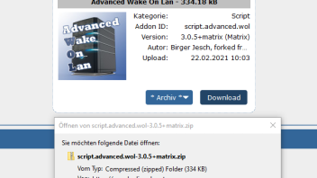

  • Ok, kannst Du mal die hier im Anhang befindliche ZIP installieren? Unter Linux/LibreElec funktionierts, Windows kann ich leider nicht testen.
  • Ok, ist dann auch im Nerdsrepo.
    ...bringt aber leider Fehler beim Downloadversuch

    • Du hast einen verkorkstes Download-Plugin in Firefox oder irgendwas anderes läuft schief. Die Zips lassen sich vom Repo einwandfrei downloaden.
    • Der Download direkt als Zip ist der falsche Weg, denn ab Kodi 19 wirst Du dann nie wieder Updates für Addons bekommen, die per Zip installiert wurden

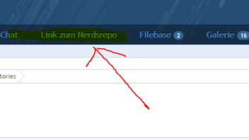

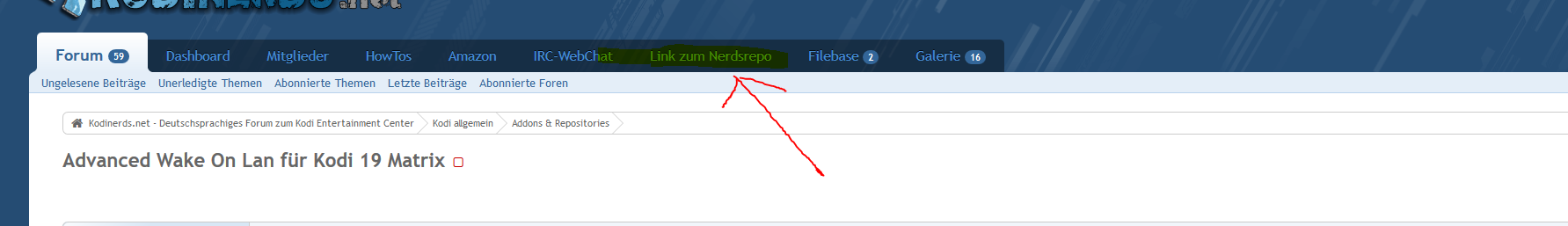

    • Die Zips müssen dann noch auf den FireTV Stick.
    Als erstes installierst Du das Nerdsrepo. Aus diesem Repo kannst Du später alle anderen Addons installieren: Kodinerds Repository im Datei Manager einbinden
    Dann installierst Du das Repository Addon: Addons -> aus Zip installieren -> das eben erstellte WebDav -> repository.kodinerds-7.0.1.1.zip
    Danach kannst Du über Addons -> aus Repository installieren -> Kodinerds Addon Repo -> Programm Addons das Advanced Wake on Lan installieren.
