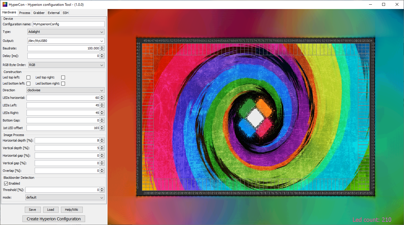

    Ich bekomme ständig diese Fehlermeldung im Hyperion Config Tool. Der Arduino steckt schon am Kodi und wird per SSH aus dem Tool heraus gesteuert. Lt.
    ls /dev liegt der Arduino auf /dev/ttyUSB0, manchmal auch auf /dev/ttyUSB1 - zumindest erscheint/verschwindet dieser Port, wenn ich den Arduino an-/ausstecke.
    Die hyperion.config.json wird natürlich nach jeder Änderung per sftp (aus dem Tool heraus) rüberkopiert und auch neu geladen sowie der Hyperion-Server restartet...

  • Ich bekomme ständig diese Fehlermeldung im Hyperion Config Tool. Der Arduino steckt schon am Kodi und wird per SSH aus dem Tool heraus gesteuert. Lt.
    das problem hatte ich auch als ich von nem pi ambi auf arduino clone ambi umgestiegen bin. das problem war, dass die baudrate vom config tool immer zurückgesetzt wurde.
    teste mal meine config im anhang (usb port ggf anpassen)...also einfach nur auf deinen htpc oder was auch immer in den addon ordner schieben....ohne das hyperion tool.
    dann mal schauen ob dann die leds anspringen
  • Merci, funktioniert. War die Baudrate.
  • ch hoffe du hast dich jetzt gerade erfurchtsvoll verbeugt
    Das die Baudrate (100.000) Probleme macht, hatte ich mir schon gedacht. Da habe ich in Deiner Konfig als Erstes nachgeschaut und dafür hast Du auch ein Bienchen bekommen :thumbup: .
    Den Rest schaue ich mir noch an...

    • Stripes mit Hypercon konfigurieren. Wer nicht mehr weiß, was oben, unten, links oder rechts ist und in welcher Ecke der Stripe eigentlich anfängt, hat verloren. Ansonsten: Als Device ist der zuvor Notierte einzutragen, und bei einer Baudrate von 115.200 liegt man auch nicht verkehrt, um das Ganze zum Leuchten zu bringen. Der DIY-Bausatz ist übrigens ein AdaLight.
