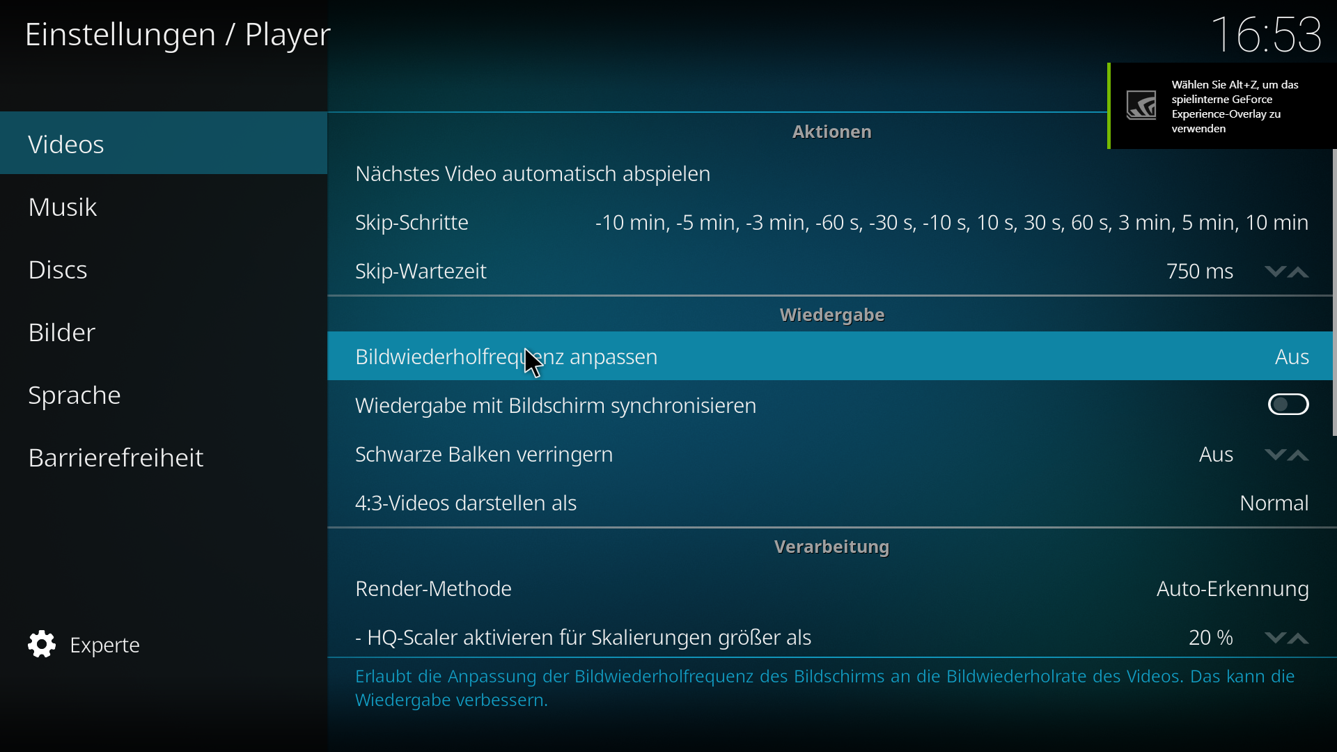

    ich habe auf meiner Xiaomi Mi Box und Kodi Leia Alpha immer noch das leidige Problem mit der Bildwiederholrate.
    Stelle ich die Auflösung der Box auf 1080p mit 50Hz ruckeln alle Serien und Filme. Stelle ich auf 24Hz, ruckelt Live TV über Zattoo.

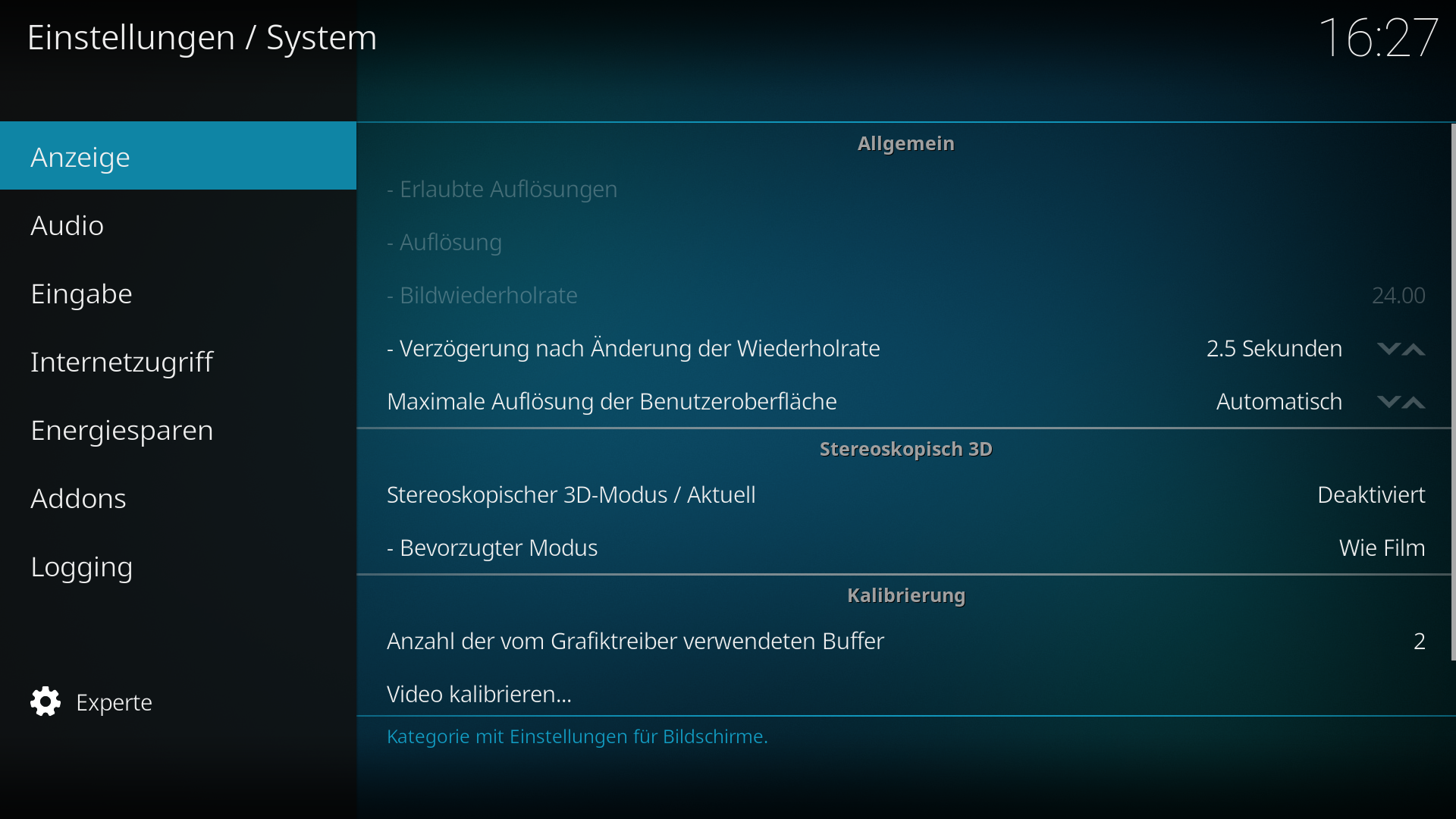

    In meiner Naivität hatte ich die Hoffnung, dass Kodi selbst die Bildwiederholrate anpassen kann (wenn ich in den Einstellungen der Box "Autoswitch to the right resolution" auswähle) und ich in den Kodi-Settings erlaubte Auslösungen und Bildwiederholraten einstellen kann.
    Meine Frage ist nun, warum sind in der Kodi APP diese Einstellungen alle deaktiviert und nicht einstellbar? Kann ich das irgendwie ändern?

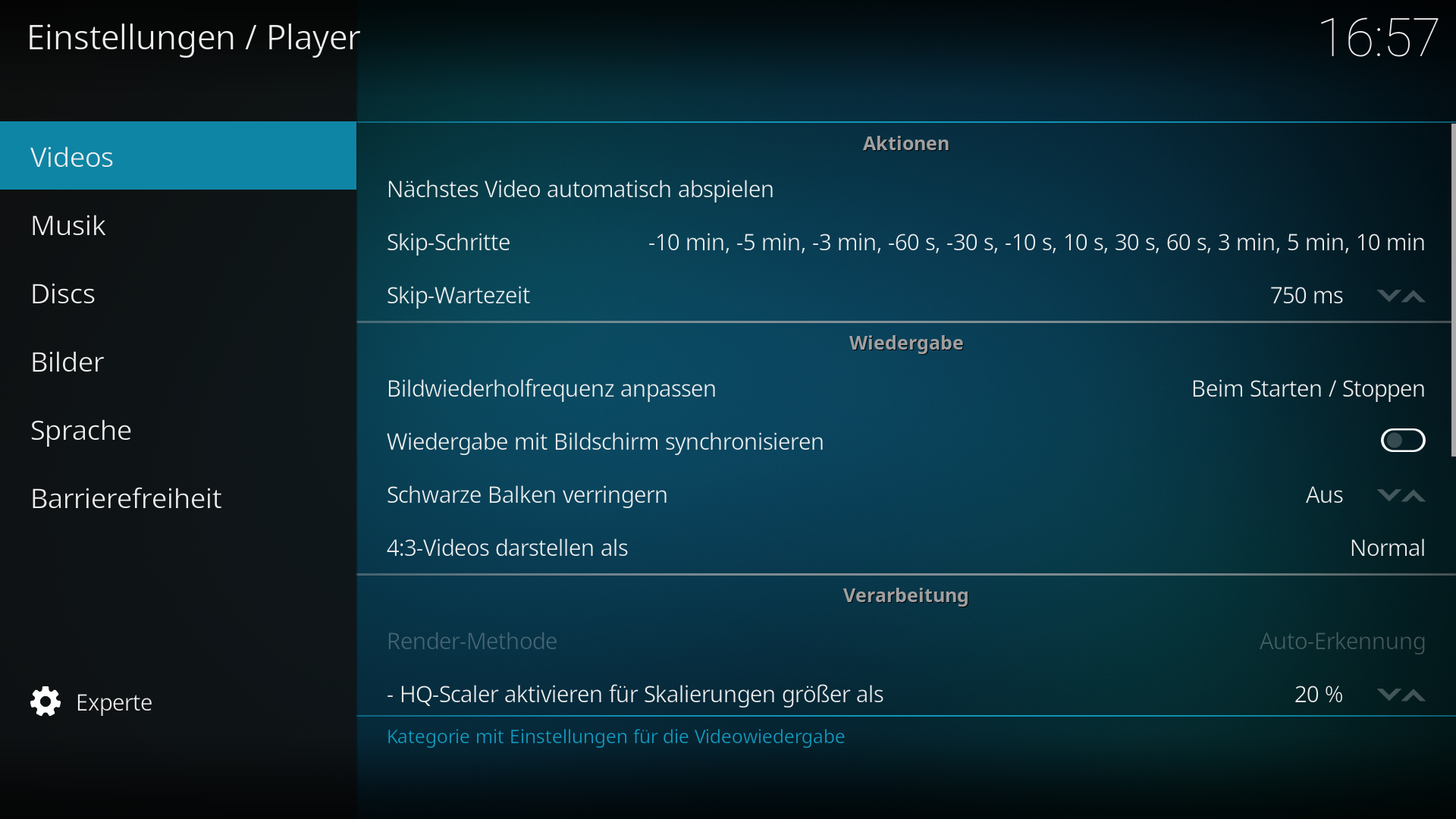

    Kodi 18 Leia
    Einstellungen:
    Player
    Videos
    Bildwiederholfrequenz anpassen - Beim Starten/Stoppen
    Wiedergabe mit Bildschirm sychronisieren - aktiviert
    Hardware-Beschleunigung erlauben - MediaCodec(Surface) - aktiviert

    Einstellungen/System
    Anzeige
    -Verzögerung nach Änderung der Wiederholrate - 2.5 Sekunden
    Einstellungen/Player
    Videos
    Wiedergabe mit Bildschirm sychronisieren - deaktiviert
