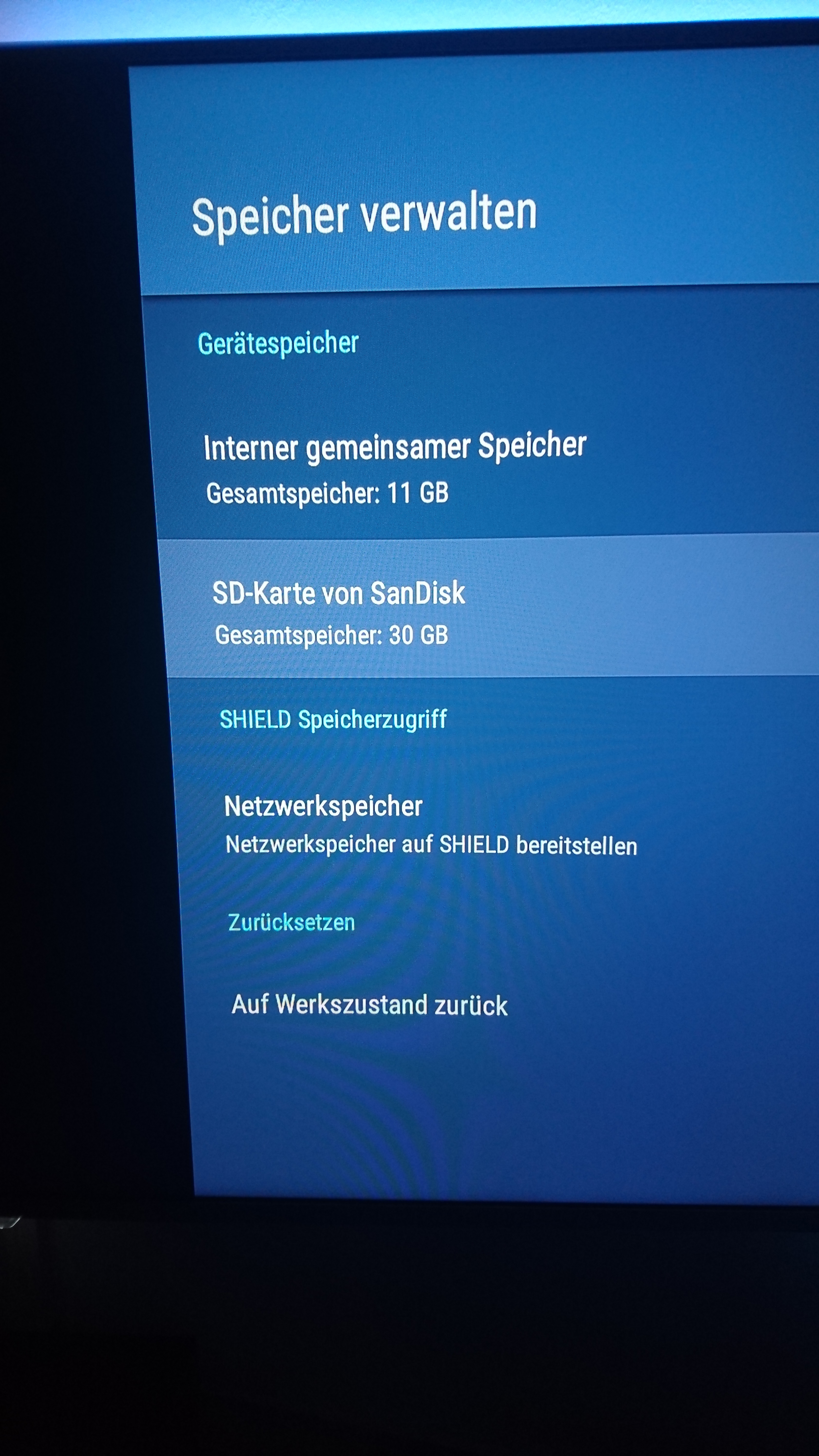

  • Hallo bin seit heute besitzer einer Nvidia Shield nun möchte ich sie im Netzwerk Windows sichtbar machen um von meinen Laptop auf die Dateien der Nvidia Shield zuzugreifen.
    Habe auch die anleitung dazu gefunden aber mein problem ist dass ich den punkt unter (Einstellungen > Gerät > Speichern & zurücksetzen > SHIELD Speicherzugriff > Über lokales Netzwerk) gar nicht habe und somit nicht einschalten kann !???
    Software der Nvidia Shield ist auf dem neuseten stand !!
    Möchte eigentlich zu den kodi ordnern (vom pc auf die shield) zugriff haben zb auf den addon folder und den userdater folder usw.
    Danke schon mal im vorraus ;)

  • @Mario S.
    Hast du eine Lösung für dein Problem finden können?
    Habe mir mal eine 2015er Shield besorgt und stand vor demselben Problem, dass die Option "über lokales Netzwerk verbinden" nicht vorhanden war.
    Hatte auch die Plex App installiert, was aber keine Abhilfe geschaffen hat.
    Geholfen hat folgendes:
    Über lokales Netzwerk nicht vorhanden
    von den Nvida Seite.
    Ich musste mich vorher nochmal aus meinem abmelden, nach Neuanmeldung war dann vo PC aus die Shield auch als Gerät im Playstore sichtbar.
    Dann vom PC aus die Plex Media Server App installiert / aktualisiert.
    Danch war die Option in den Einstellungen sichtbar und ich konnte vom PC aus auf den Speicher der Shield zugreifen.
    Vielleicht hilft das ja dem ein oder anderen weiter.
