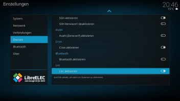

  • wie wäre es mit libreELEC?
  • Ich habe schon häufiger gelesen daß das Problem bei dem Umstieg gelöst wurde. Zumal dort ein Schalter in den libreELEC Einstellungen vorhanden ist...
  • Hab mir jetzt LibreELEC eingerichtet und bin wieder der oben verlinkten Anleitung gefolgt. Bei erstellen der lircd.conf hatte ich keine Probleme, aber nach dem ich die lircd.conf erstellt habe funktioniert sie nicht.. Ich habe auch norgends die Lircmap.xml gefunden.. eine eigene erstellen bringt scheinbar auch nichts, obwohl ich vermutlich alles richtig gemacht habe.
    brauche wieder hilfe, würd LibreELEC nämlich sehr gerne benutzen und nich wieder auf OSMC umsteigen.. da mir L ELEC schneller zu sein scheint.
  • die Anleitung ist leicht veraltet sollte aber gehen, mal versucht statt dem veralteten und auslaufenden
    dtoverlay=lirc-rpi
    das aktuelle
    dtoverlay=gpio-ir
    nehmen, Lirc in den LE Settings aus machen und neustarten - in der Regel werden die FBs automatisch erkannt.

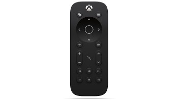

  • Hallo Forum, habe ebenfalls versucht eine XBOX one Fernbedienung nach dieser Anleitung einzurichten und musste leider feststellen, daß lirc nicht mehr unterstützt wird.
    Da ich aber blutiger Anfänger bin, konnte ich vieles aus diesem Thread nicht nachvollziehen.
    1. Kann ich die XBox One Ferbedienung noch irgendwie zum laufen bekommen?
    2. Wenn ja, kann mir das jemand in Anfägersprache erklären?
    Unter
    /usr/lib/udev/rc_keymaps
    sind ja Keymaps für verschiedene Fernbedienungen zu finden, allerdings nicht für die XBox one
