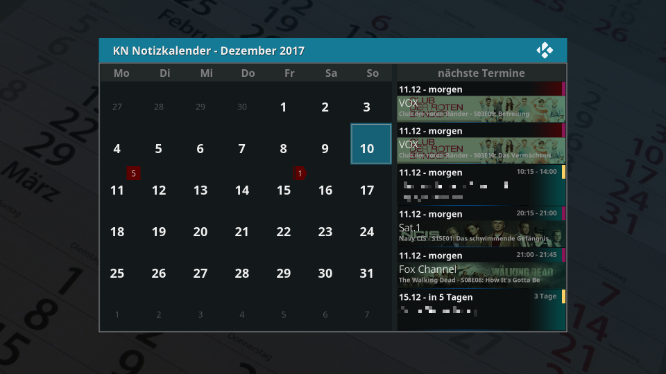

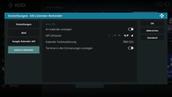

    Ich bin dabei, die interne Struktur des Kalenders neu zu sortieren. Neben dem eigentlichen Core werden in Zukunft die Anfragen an Online-Kalender (Google & Co.) in Importfilter bzw. -module ausgelagert. Das macht den Kalender flexibel, da man durch die Wahl der Importmodule bestimmen kann, was zur Anzeige kommt (und was nicht). Wenn z.B. CalDAV ( Eraxar) oder Serienjunkies eine JSON-Schnittstelle besitzt, reicht es aus, 'nur' das Importfilter zu schreiben und damit hätte der KN Notizkalender eine CalDAV- bzw. Serienjunkies Schnittstelle. Bis dahin ist es allerdings noch ein weiter Weg.
    Vorerst ist glotz.info implementiert, welches auch recht gut funktioniert. Für glotz.info benötigt ihr einen API-Key, den ihr erhaltet, wenn ihr euch einen Account verschafft. Der API-Key liegt nach dem Login unter (oben rechts) Loginname -> Mein Profil.
    Die Updates des Kalenders gibt es in meinem Repo.

  • Hallo @BJ1.
    Cooles Teil, der Kalender. Vielen Dank dafür.
    Hab ihn mir gestern mal installiert und auch direkt die Glotz API ausprobiert.
    Nach einigen Anfangsschwierigkeiten funktioniert alles tadellos.
    Ich nutze öfters neben EPG die Freeware TV Browser. Eine API für das Programm wäre auch ganz nett. Dann könnte man sich in der TV Zeitschrift Sendungen markieren und sich dann im Kalender anzeigen lassen. Ließe sich das wohl bei genügend Interesse realisieren?
    MfG.

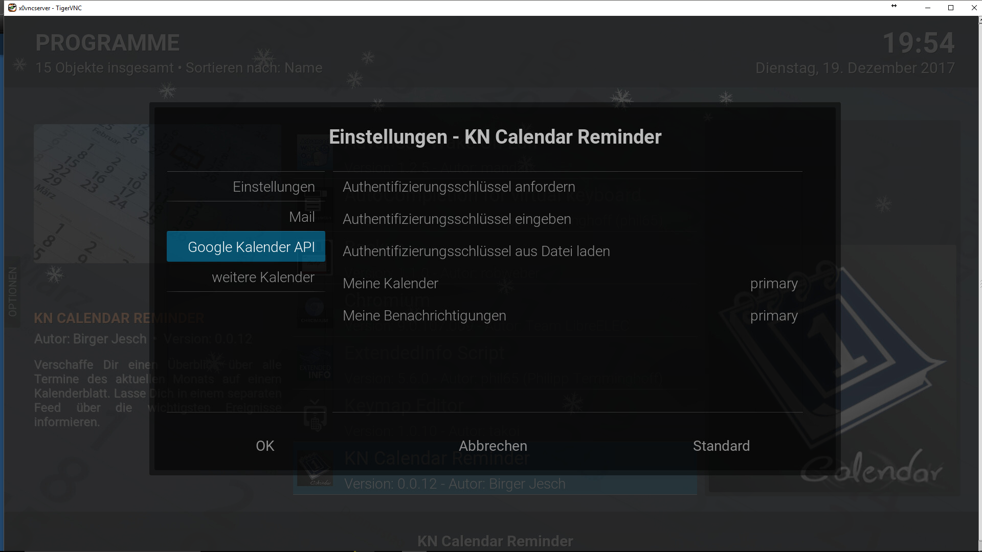

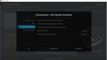

  • @Kodi_Newcomer: Das ist noch ein Bug. Bitte mal im Setup des Kalenders unter "Google Kalender API" -> "Meine Kalender" und "Meine Benachrichtigungen" von primary auf einen/mehrere Kalender wechseln.
    Hier hat das bei einer frischen Installation so funktioniert.
    Bitte um Rückmeldung.
