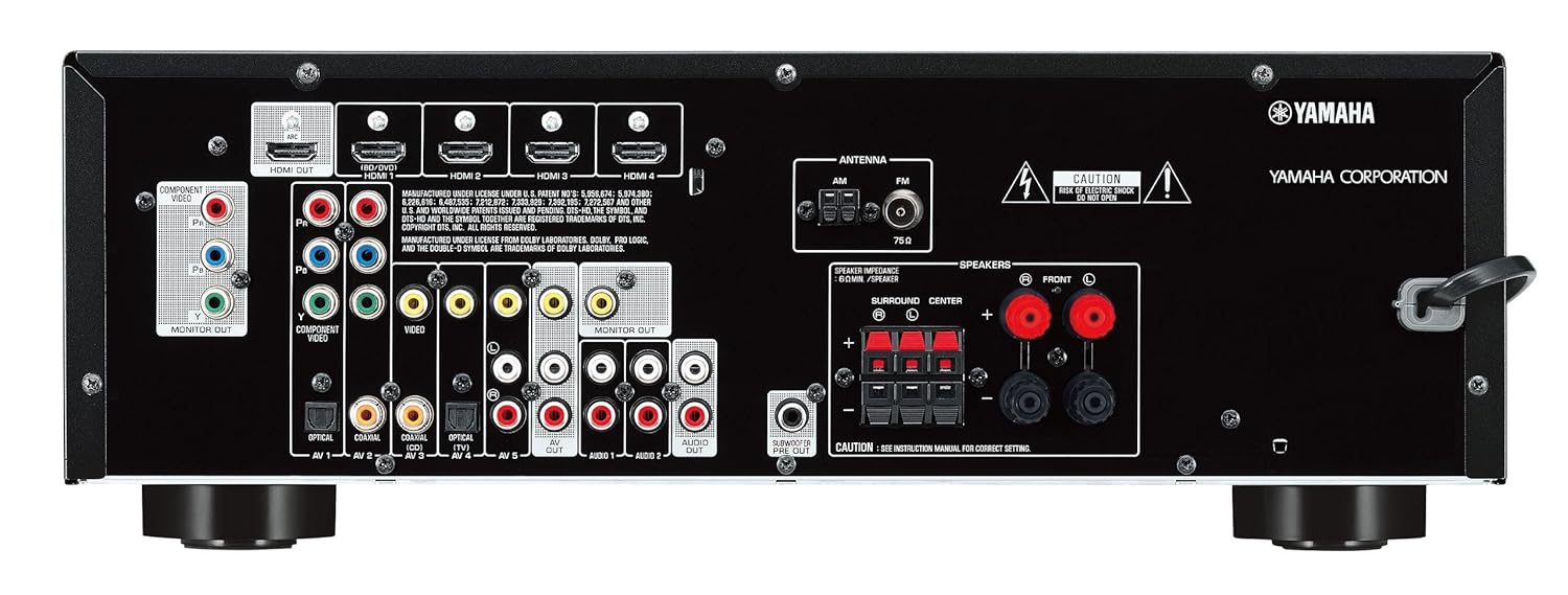

  • Wie ich bereits schrieb handelt es sich um einen Yamaha RX375.
    Gut, dann sieht der von hinten so aus:;
    https://images-na.ssl-images-amazon.com/images/I/81UQS0fVU2L._SL1500_.jpg?tag=kodinerds04-21 [Anzeige]
    Auch dort ist der HDMI out ARC fähig. Somit gilt immer noch das, was ich und @Spiderhouse schon beschrieben haben.
    Welche anderen Quellen hast du denn noch am TV hängen und warum hängst du die nicht auch an den AVR?
    Du hast am AVR 4 HDMI Eingänge. Grundlegend sollte ein Aufbau deines System wie folgt aussehen:
    Gerät 1 ->HDMI 1->AVR->HDMI out (ARC)-> TV HDMI (ARC)
    Gerät 2 ->HDMI 2->AVR->HDMI out (ARC)-> TV HDMI (ARC)
    Gerät 3 ->HDMI 3->AVR->HDMI out (ARC)-> TV HDMI (ARC)
    Gerät 4 ->HDMI 4->AVR->HDMI out (ARC)-> TV HDMI (ARC)
    Egal welches Gerät an einem der HDMI Eingänge hängt, der Ausgang ist immer der HDMI out und dein TV bekommt auch ein Bild. Bekommt er keines bei dieser Konstellation ist dein AVR im Eimer oder komplett verstellt. Dann empfiehlt es sich die Bedienungsanleitung des AVR zu lesen.
    Wenn du jetzt TV schauen möchtest und deinen TV, wie oben schon gesagt, auf "Externe Lautsprecher" einstellst, dann bleibt das Bild beim TV aber der Ton kommt an den AVR.
    Das haben gefühlt 1000 Menschen so. Es würde mich wundern, dass es ausgerechnet bei dir anders sein soll. Und das ganze hat weder was mit LibreELEC, Windows oder Kodi zu tun. Es liegt einzig und allein an der Konfiguration deines TV und deines AVR.
