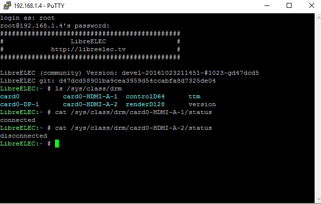

  • So habe es gerade ganz in Ruhe getestet.
    Die einzelnen Schritte haben auch funktioniert, nur leider habe ich das Problem noch immer.
    Ich bin danach zurück von der Milhouse zur aktuellen Alpha und mein Beamer erkennt einfach kein Signal. Dann wieder zurück zu Millhouse und es funktioniert.
    Habe zum testen auch mal gerade meine Raspberry Pi angeschlossen, die funktioniert mit beiden Versionen bestens, also muss es schon mit Intel zusammhängen.
  • jepp...und jetzt zeig uns mal bitte folgendes:
    ls /flash/ | pastebinit
    und je nachdem, was du hast, die extlinux.conf oder die syslinux.cfg:
    cat /flash/syslinux.cfg | pastebinit oder halt cat /flash/extlinux.conf | pastebinit
    Ich hoffe, du hast die edid.bin zu dem Zeitpunkt erstellt, als alles funktioniert hat und du mit dem Beamer ein Bild hattest?
  • Puuuh DaVu,
    ok also ich glaube ich habe dann etwas verkehrt gemacht, ich habe die edid.bin erstellt, während der TV lief, ich dachte es spielt keine Rolle, ist diese edid.bin TV und Beamer unterschiedlich?
    Kann ich den Vorgang jetzt einfach so wiederholen?
  • ist diese edid.bin TV und Beamer unterschiedlich?
    Die edid ist grob gesagt die Datei wo hinterlegt ist was sich an der gegenstelle befindet. Statt das jedes mal neu zu machen wird das dadurch erzwungen. Das könnte z.B. Probleme machen wenn du mit der edid vom Beamer dann versuchst einen TV oder so anzustecken weil dadurch das Automatische Aushandeln übergangen wird.
