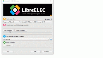

    Danach steckst du die SD Karte an den PC und machst dieses hier (auf das Bild klicken) <- installer gibts hier https://libreelec.tv/2016/08/usb-sd-creator/
    danach SD Karte raus nehmen und in den RPi stecken und Strom anstecken, fertig. Dauert keine 5min. Die Konfiguration von Kodi an sich dauert dann natürlich bisschen länger.

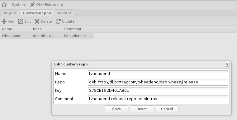

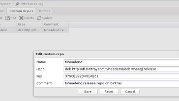

    OMV3 iso auf den USB stick und installieren, anschließend updaten (via Web Ui) und das OMV Extras Addon installieren (http://omv-extras.org/joomla/index.php/guides) dann hast du erstmal den Grundstein.
    Danach wäre es ratsam das Backport Kernel zu installieren in den OMV-Extras (das spart Strom und sollte die Treiberunterstützung für deine DVB Karten bringen - je nachdem welche es ist).
    Danach kommt die "schwierigste" Sache - Tvh installieren. Dazu musst du einmalig die Tvh Repo hinzufügen
    statt deb https://dl.bintray.com/tvheadend/deb wheezy stable wäre dann deb https://dl.bintray.com/tvheadend/deb jessie unstable
    sonst hast du am ende Tvh 4.0 und das muss man wirklich nicht mehr nutzen - derzeit ist 4.1.2000+ aktuell
    379CE192D401AB61
    dann musst du wohl oder übel einmal in die Shell - wenn du vor dem Rechner sitzt kannst du es auch per Hand eingeben ohne putty oder ähnlich zu benutzen (login ist root und dein passwort)
    apt-get update
    apt-get install tvheadend
    dann sollte unter http://deine-ip:9981 der Tvh server auftauchen
