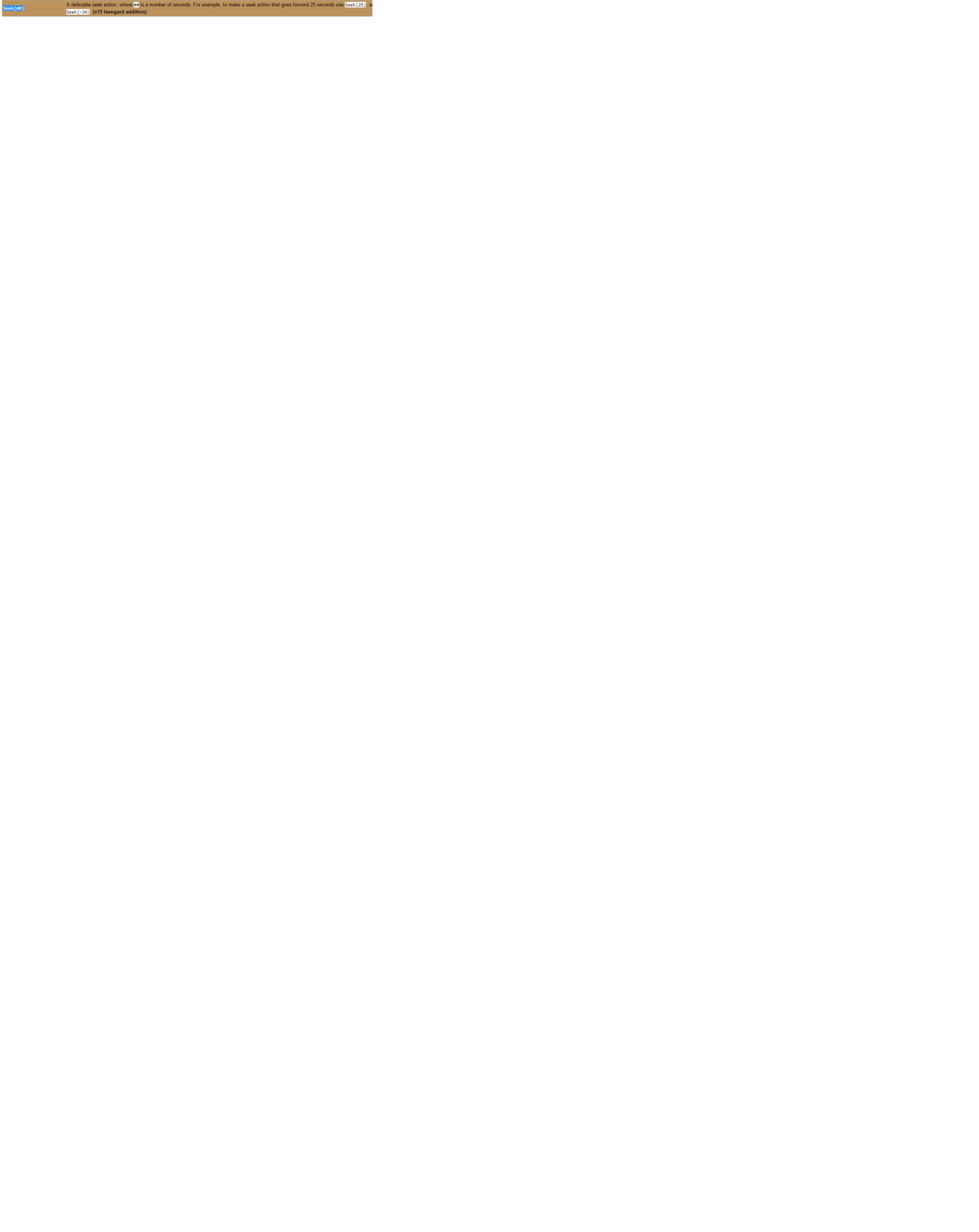

  • Ich wollte gerade diese Befehle bei mir einbauen.
    <FullscreenVideo>
    <keyboard>
          <one>Seek(-15)</one>
          <three>Seek(15)</three>
    	  <four>Seek(-120)</four>
          <six>Seek(120)</six>
    	  <seven>Seek(-1200)</seven>
          <nine>Seek(1200)</nine>
    </keyboard>
      </FullscreenVideo>
    Hat den Hintergrund das ich auf meinem Enigma Receiver auch so springen kann. Laut dem Wiki ist die Funktion ja seit kodi 15 mit an Bord.
    (sorry für das kleine Bild, bekomme es nicht anders hin....)
    Hat das jemand im Einsatz oder kann mir sagen was da bei mir schief läuft?
    Bei mir kommt leider nur die Zahleneingabe rechts oben in der ecke die halt standardmäßig kommt.
