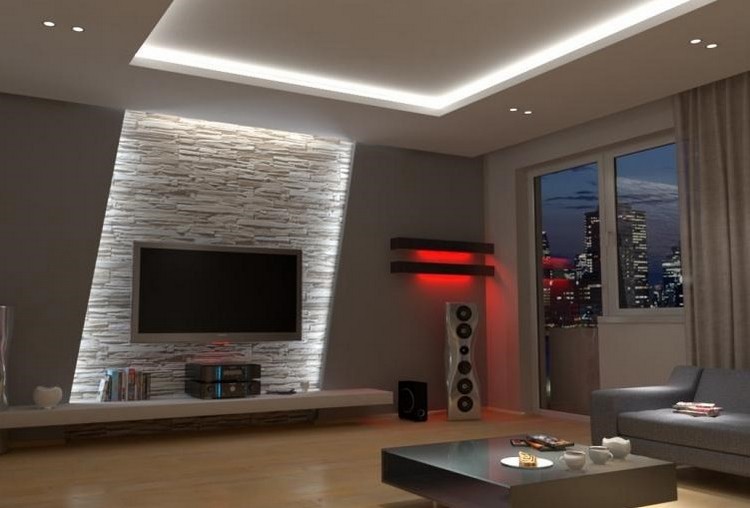

    Hallo Leute,
    ich habe auch vor mir ein Ambilight zu bauen.
    Die Wunschkonfiguration sieht so ähnlich wie bei noxx aus, daher werde ich kein neuen Thread aufmachen und vielleicht hier ein paar Infos sammeln können.
    Meine jetzige Hardware:
    • Panasonic 65vt50 (wovon im Moment der interne SAT-Tuner genutzt wird)
    • per CI+ nutze ich ich HD+ und SKY
    • HTPC mit Libreelec
    • einen Onkyo TX-SR606
    • Logitech Harmony One
    • Amazon Echo Dot
    • mehrere HDD's am HTPC
    • Telekom Entertain VDSL50 (nutze allerdings nur die Leitung)
    Wunschvorstellung:
    Am liebsten würde ich das Ambilight beim TV schauen und unter Kodi nutzen wollen. Nach einigen Stunden lesen, wurde mir klar das ich als erstes einen externen SAT Receiver benötige, richtig? (den fand ich ganz gut Octagon SF4008)
    Das heißt ja auch das ich zwingend ein Pi oder nen Arduino benötige? Am liebsten wäre mir ja dann noch das Ambilight über den Echo zu steuern, sprich "Alexa, schalte Ambilight ein".
    Was noch so in meinem Kopf herum irrt ist eine Ambilight-Erweiterung in Richtig indirekte Deckenbeleuchtung, da ich demnächst unser Wohnzimmer umbaue, nur weiß ich nicht ob dies in dieser Art umsetzbar ist.
    Gibt es eigentlich Unterschiede zwischen den WS28... Teilen, oder sind die alle gleich?
    Hat denn jemand ne Empfehlung oder Erfahrungen zwecks Tips????
    MFG Micha
