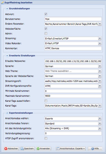

    eine frage, um wirklich sicher zu gehen. *siehe bild*
    @C0mmanda bin ich da im richtigen einstellungsmenü? dort nur HTSP und Einfach auswählen?
    (abgesehen vom adminuser jetzt. da kann es ja so bleiben. aber bei meinen anderen 3 "client-profilen", die ich jeweils in den clienten eingetragen hab)
    für die 3 clienten habe ich ja jeweils verschiedene speicherpfade schon eingerichtet.
    mfg
    Moin,
    Wenn du das Bild weiter oben meinst, dann ja :)
    Ich habe dir mal meine Einstellungen angehängt.
    Bei diesen Settings sieht nur der User "htpc" seine Aufnahmen.
    Habe noch andere User die in den gleichen! Ordner aufnehmen, die Aufnahmen sind jedoch für "htpc" nicht zu sehen,
    Hoffe das hilft. :thumbup:
    grtz
    Das liegt sicherlich an den Usernamen!
    Du musst bei deinem Vorhaben für jeden Client einen User anlegen.
    Und in diesem User gibst du das entsprechende Recorder-Profil an ("DVR Configuration Profiles").
    Dann kann das auch nicht untereinander gesehen werden.
    Darauf achten das bei den "Basic Settings" unter dem Punkt "Video Recorder" nicht "View all" aktiviert ist. "Basic" + "HTSP" reicht in der Regel. Im Zweifel bissel rumprobieren.
    Nur um sicher zu gehen: Ich rede hier über den Zugriff über das TV-Menu -> "Aufnahmen".
    Bei Zugriff über SMB muss jeder Ordner natürlich andere Freigaben vom NAS haben um das zu trennen. Da kann TVH (natürlich) nix machen.
    grtz
