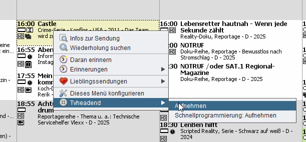

Das ist sogar viel einfacher, als mit TvHeadend selbst. Dafür nutze ich das Plugin "Aufnahmesteuerung" für TV-Browser. Wenn das eingerichtet ist, genügt ein Rechtsklick zum Aufnehmen. Genauso könnte man die geplante Aufnahme auch löschen. Ist nicht einfach einzurichten, aber es funktioniert, wenn es richtig konfiguriert ist. Man benötigt dann noch dieses Kommandozeilentool, um den Befehl an TVH senden zu können.

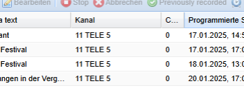

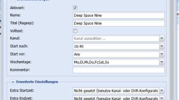

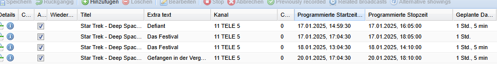

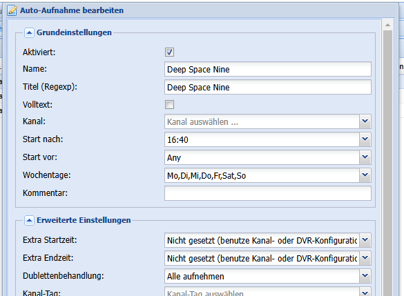

Nun habe ich Auto-Aufnahmen angelegt. U.A. für Deep Space Nine. Da die Folgen am Folgetag um 15.00 Uhr wiederholt werden, will ich die nicht ein zweites Mal aufnehmen. Daher habe ich als Startzeit nach 16.30 Uhr angegeben.
Diese Anweisung wird aber ignoriert. Im Reiter für anstehende Aufnahmen sind eben auch die Wiederholungen angelegt, die ich eigentlich ausgeklammert haben möchte.
