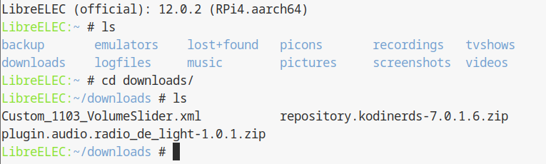

Hallo PvD,
den Schritt habe ich gemacht.
Restart auch.
Ist das jetzt alles im normalen Skin verbuddelt,
Oder mit meiner modifizierten Version?
Ich habe jetzt einfach den ganzen xml Code von Dir in meine modifizierte rein kopiert und vorher meinen Code gelöscht.
Dann gespeichert.
Jetzt ist das Lautstärken Element fast mittig.
Ich denke, wir lassen es jetzt so.
Danke für alles und Eure Hilfe.

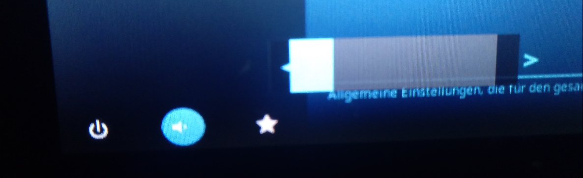

Hallo PvD,
ok habe ich gemacht...
So sieht es jetzt aus.
Wie geht es jetzt weiter?

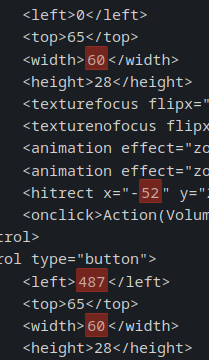

Aktuell gehe ich wieder auf Anfang zurück.
Gebe aktuell auf, Sorry....
Nachtrag: Ich habe die Stellen bei mir im Code rot markiert.
Aber nach dem Speichern sehe ich den nicht mehr. Nur wenn ich selber den aufmache, dann kann ich das wieder sehen.

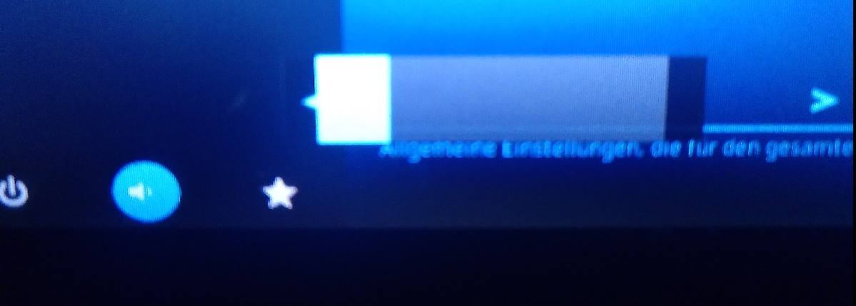

Hallo PvD,
habe das von Dir vorgeschlagene gemacht.
Leider funktioniert das nicht so wie gewünscht und gedacht.
Ich habe mal das von Dir vorgeschlagene umgesetzt.
<control type="button">
<left>0</left>
<top>65</top>
<width>60</width>
<height>28</height>
<texturefocus flipx="true" colordiffuse="button_focus">overlays/arrowright.png</texturefocus>
<texturenofocus flipx="true" colordiffuse="button_focus">overlays/arrowright.png</texturenofocus>
<animation effect="zoom" start="0,100" end="100,100" delay="500" center="auto" time="200">WindowOpen</animation>
<animation effect="zoom" start="100,100" end="0,100" center="auto" time="200">WindowClose</animation>
<hitrect x="-20" y="20" w="60" h="112" />
<onclick>Action(VolumeDown)</onclick>
</control>
<left>600</left>
<top>65</top>
<width>60</width>
<height>28</height>
<texturefocus colordiffuse="button_focus">overlays/arrowright.png</texturefocus>
<texturenofocus colordiffuse="button_focus">overlays/arrowright.png</texturenofocus>
<hitrect x="440" y="20" w="60" h="112" />
<onclick>Action(VolumeUp)</onclick>
</control>
</control>
</controls>
</window>
Alles anzeigen
Der blaue Pfeil für Lauter wandert dann weiter nach rechts.
Aber die aktive Lautstärke zum verändern bleibt im kleinen schwarzen Feld bestehen.
Da muss noch ein oder mehrere Parameter darauf einwirken.
Leider reichen aktuell meine Programmierkenntnisse für so ein unterfangen noch nicht aus.
Aber ich gelobe Besserung....
Vermutlich müssen wir hier noch dran arbeiten:
