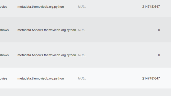

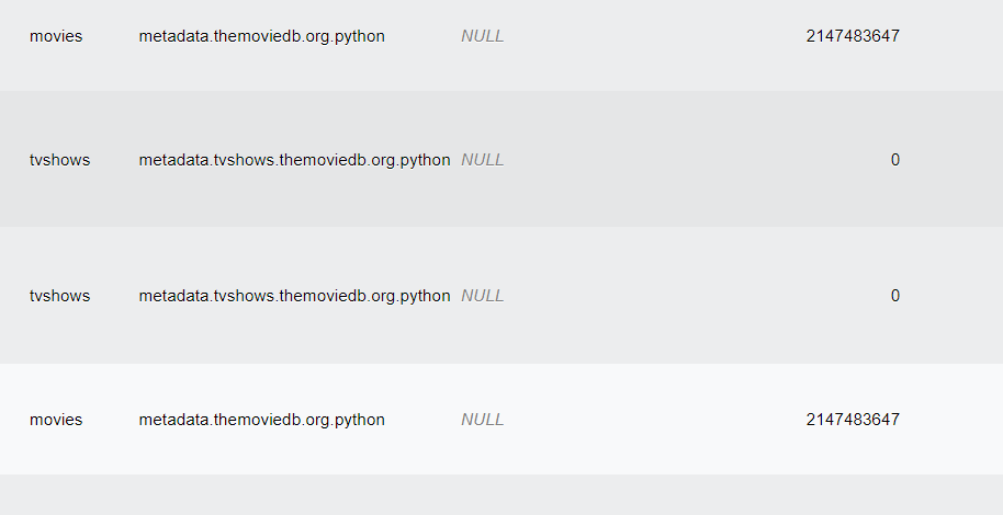

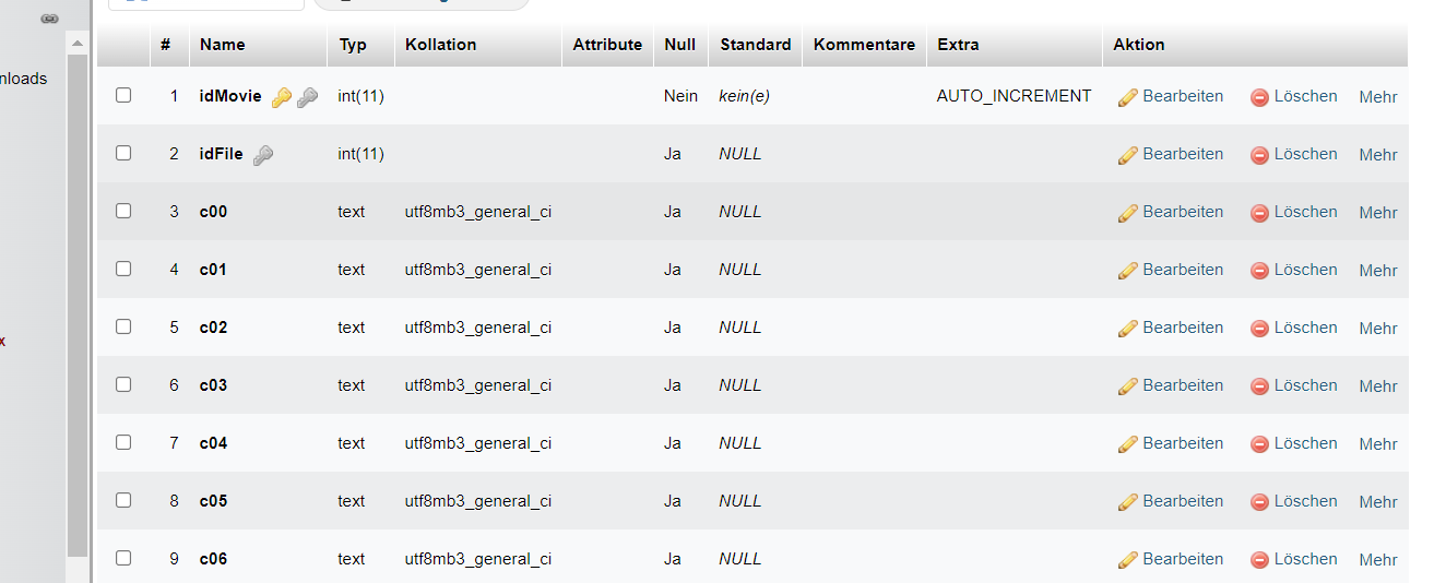

PS: habe jetzt mal in meiner alten DB geschaut - ist in "myvideos116" auch auf value = "Null" gesetzt

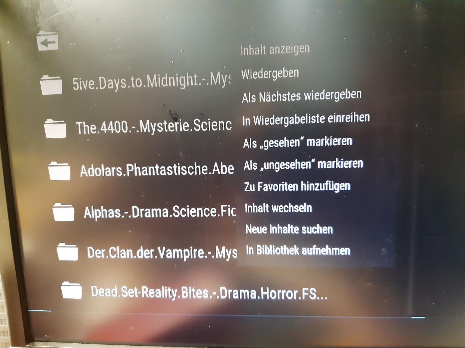

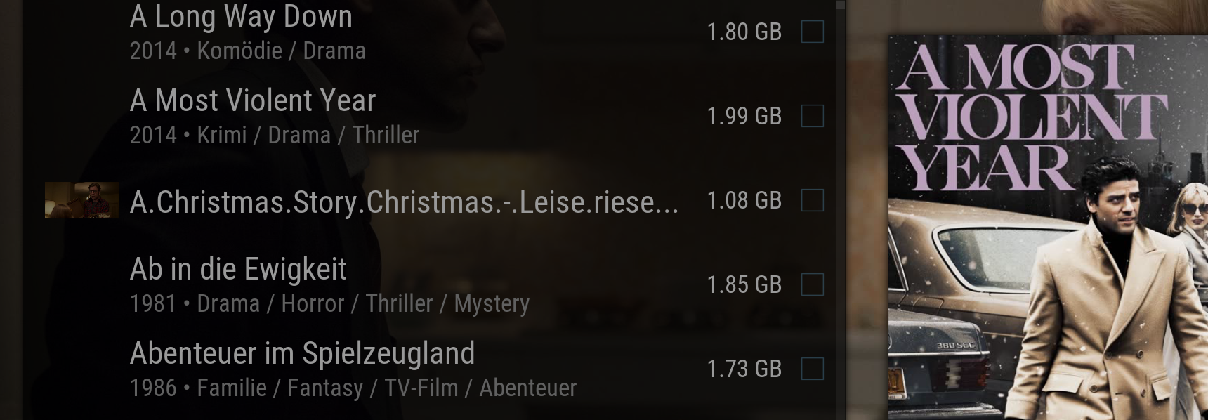

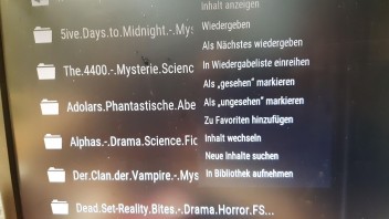

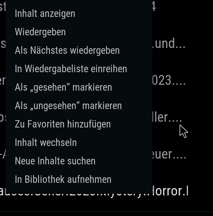

es geht also NUR um die Eintragung in der Dateiansicht - ich sehe nicht welche serien Eingetragen sind und welche nicht - Denn man nimmt ja nicht einen serie auf... sondern schiebt x-serien ins verzeichnis - dann KODI-Start und ab ins dateiverzeichnis und möcht gerne Eintragen ... aber es erscheinen alle Datei ordner als "Datei-Ordner-Bezeichnung" nicht als markiert als "Biblothekeintrag"

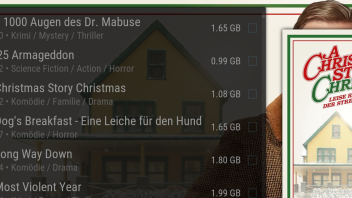

Die Hardcopy's für Filme und Serien sind ja nun da ... da sieht man die Unterschiede - wie soll ich es sonst anders darstellen?!

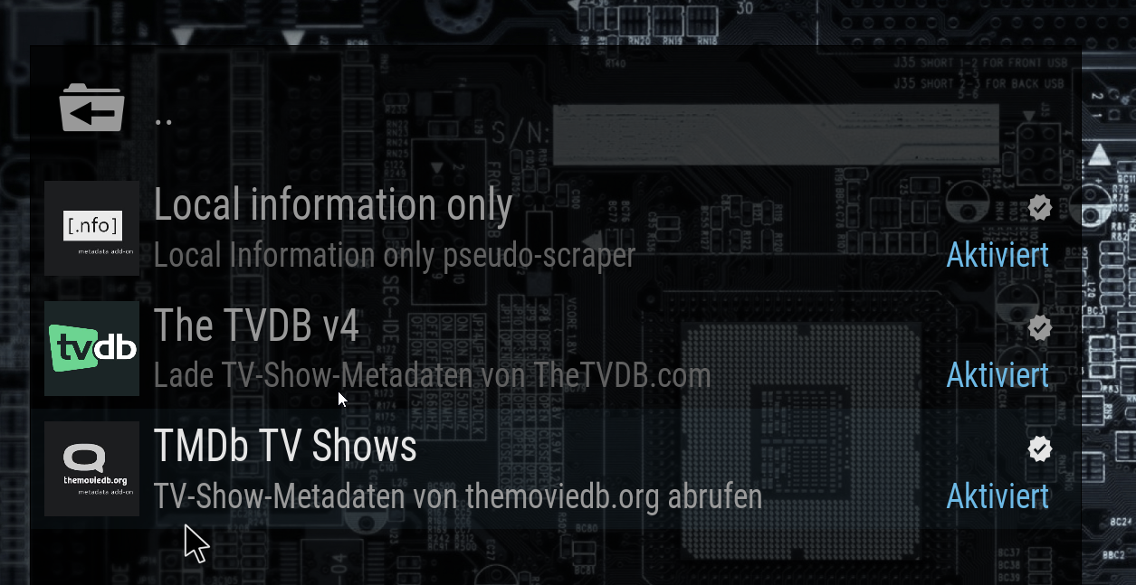

Bevor jemand sagt:"Tja - die Daten werden ja anders gezogen" - habe ich schon geschrieben "TMDB und theTVDB" - BEKANNT

Jetzt serie:
Das ist das Prob' bei serien - es wird ein Serien-Ordner zum eintragen aus gewählt > aufnehmen > gefundene Eintrag bestätigen > Serien-Inforamtion > Rückkehr über Esc-Taste > wieder im Datei-Fenster ... und wird wieder mit dem "filenamen" - rechts context mit der möglichkeit "In Biblotkek aufnehmen" - obwohl schon aufgenommem - ich hoffe das das Prob' jetzt klar ist

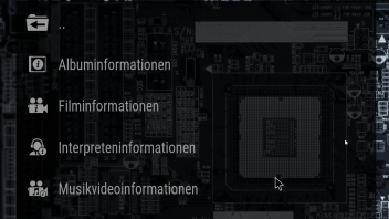

Also auch das Context-Menü mit dem Eintrag "Information" wird in serien nicht angezeigt, obwohl die serie/n aufgenommen wurden ...

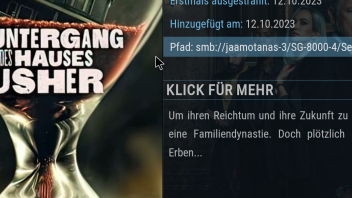

eben das ist das problem ... ich bin es gewohnt nach der eintragung in der Biblothek auch zu sehen was ein getragen worden ist - zeige gleich nochmal ein Beispiel "filme" ... augenblick

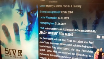

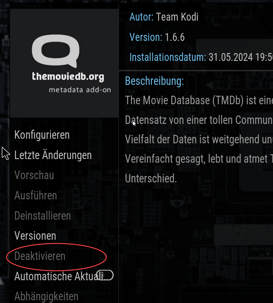

Hallo danke ... also der erwähnte Eintrag war auf aktiv - Bei Einträgen der Filme funktioniert auch alles, nur eben nicht bei Serien, das irritiert - im anhang Bildschirm-Inhalt mit Context-Menue mit dem Hinweis das alle serien sich in der Biblothek befinden - bei rechtsklick öffnet sich das context-menue mit diesen inhalt "letzter eintrag" wieder die möglichkeit "in die Biblothek aufnehmen" - aber die sind ja schon drin!!!

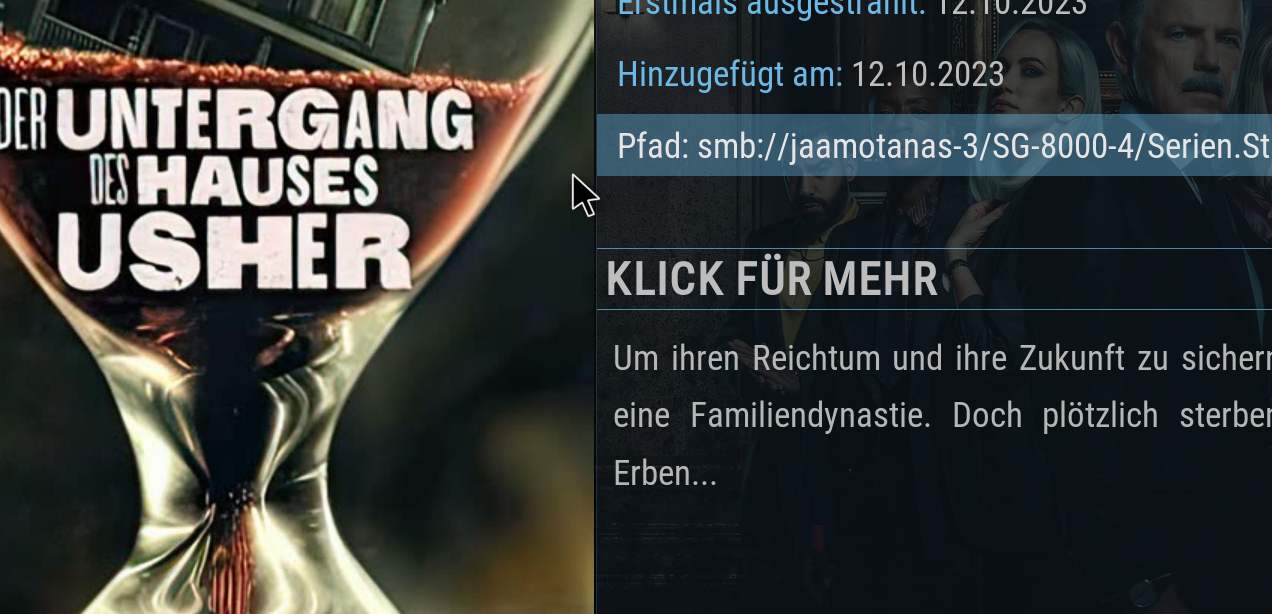

Bei click auf den Eintrag erscheinen auch auch die "Information" der serie ...

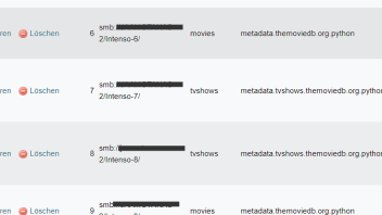

Filme und Serien sind bei mir in unterschiedlichen Laufwerken und sind auch entsprechend Inhalten dem Infomationsanbieter zugeordnet (TMDB / theTVDB) ... und jetzt den Stein der Weisen

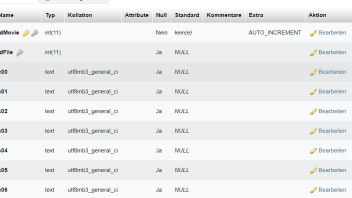

Bezügl. UTF-Eintrag in der Datenbank selbst ist "UTF8mb_general_ci" eingetragen - in der Tabelle "movie" und "tvshow" - die "Serien mit Umlauten" laufen einwandfrei durch ....

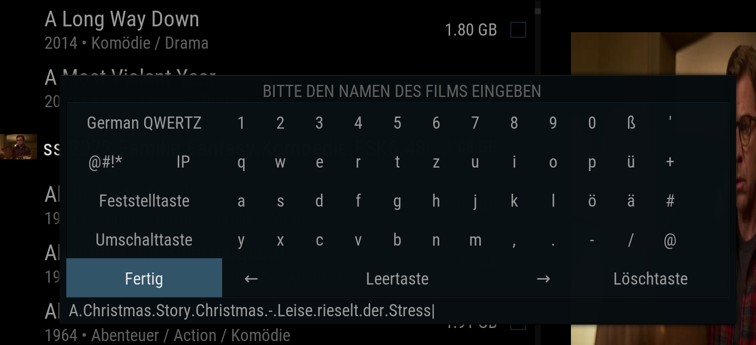

Aber nun gut ... habe die File's (nicht alle) Testweise auch mal umgestellt - anstatt "7.Zwerge.Maenner.allein.im.Wald.Komoedie.2004.DTS.1080p.BluRay.x264.mkv"
in
"7.Zwerge.Männer.allein.im.Wald.Komoedie.2004.DTS.1080p.BluRay.x264.mkv"
gleicher Absturz. Ich nehme an das du das mit "Transkriptionen" bezeichnest. Allerdings muss ich sagen das ich nicht über 10.000 Files umbenennen werde und unter Leia alles gelaufen ist - bis auf die Umlaute, diese sehe ich aber nicht als Hauptproblem - wenn man weiss wie man es ändern kann, da habe ich ja meine Lösung - auch für das kommende Jahrzehnt und bin ja auch nicht seit gestern dabei.

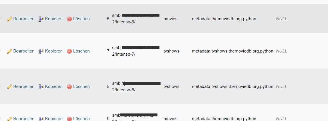

Hallo zusammen ... habe ein Problem nach Umstellung von LEIA auf Nexus - habe gezwungendermaßen umgestellt, weil das ADDON zum scrappen von filmen/serien von KODI-Team unter Leia deaktiviert und somit nicht mehr nutzbar war. Grundkonstellation: Zentrale Datenbank auf Server (MariaDB) = myvideos121 und PHPmyAdmin für die Nachbearbeitung, als Master für die Aufnahme von Daten: Win10-PC mit KODI-Nexus/AEONox-Skin - als Slave verschied. RPi's3-Nexus / TV-Boxe/n (Android11)-Nexus / mit Estuary-Skin und einen "Test"-Linux-PC mit Mint mit Kodi/Nexus ... klappte mit LEIA, bla, bla, bla einwandfrei - zum Problem 1:

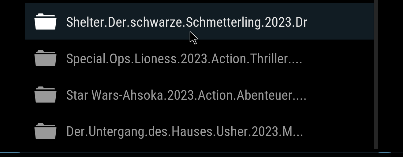

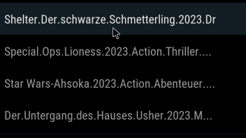

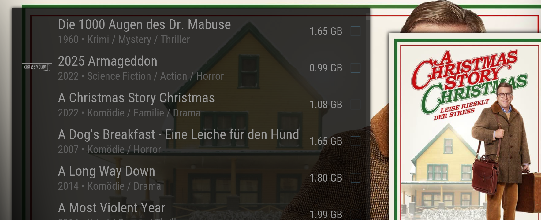

Filme werden unter "Videos/Datein/Freigabelaufwerk/Unterordner/Filmordner/bla, bla ..." gescrappt - in die Biblothek eingetragen und sind verfügbar. Die aufgenommeden Filme werden mit den zum Film dazugehörigen Information/en angezeigt - der Eintrag z.B. "Fukushima.2020.Action.Drama.FSK12.1080p.BDRip.AC3.mkv" hat sich in "Fukushima" + Info geändert.

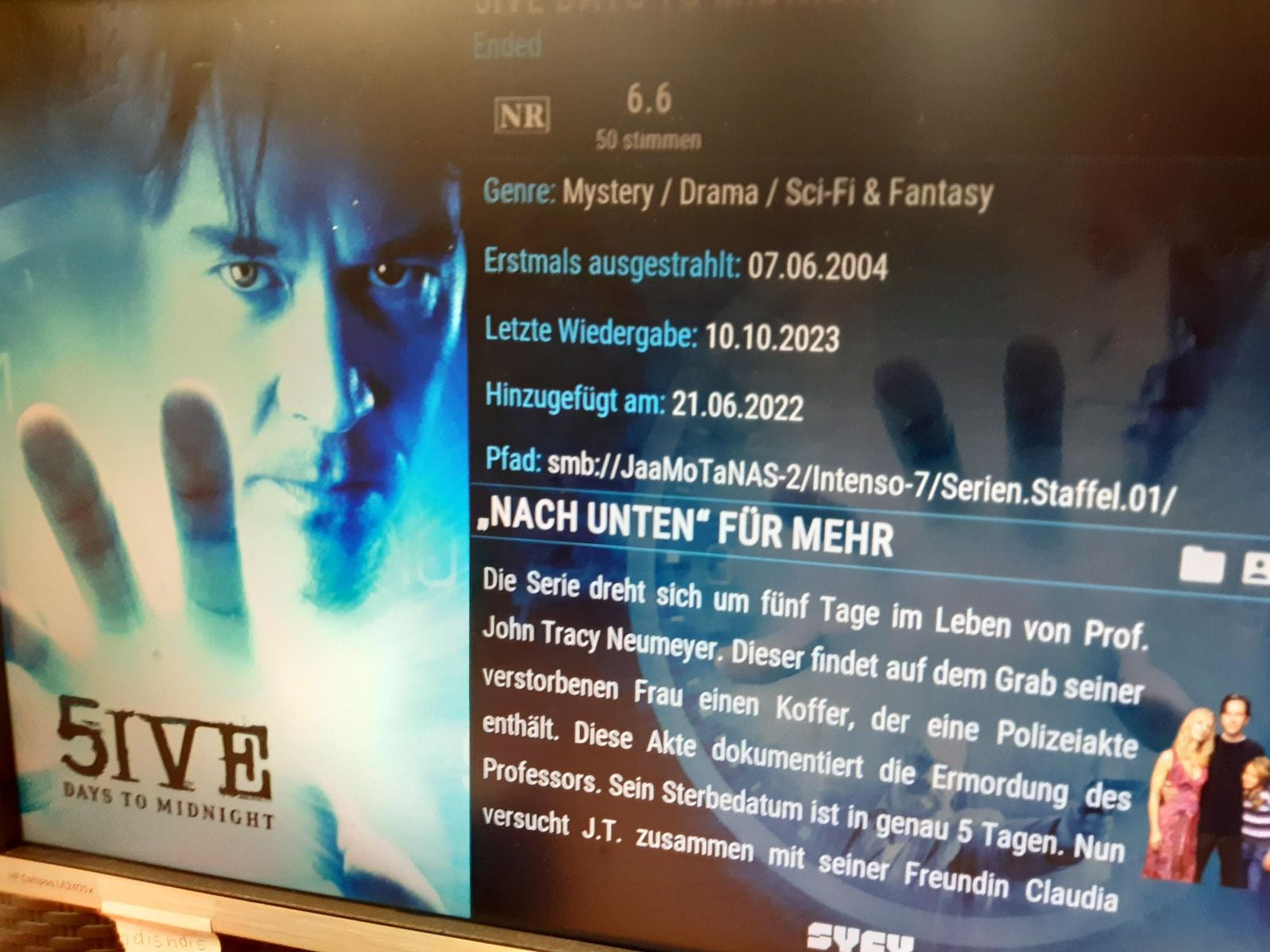

Serien werden gleichwohl aufgenommen, jedoch ändert sich der Eintrag "5ive.Days.to.Midnight.2006.Mysterie.FSK12" nicht in "5ive Days to Midnight" + Info
In der Biblothek ist alles i.O. und Super, aber man erkennt im Freigabepfad nicht was ist aufgenommen oder neu hinzu und somit neu aufgenommen werden kann - und es sind nicht die Skin's oder die Grundsystem/e WIN10/Linux/TV-Box/RPi - sind alle gleich bis auf den Skin aufgesetzt.

Der Benutzer "Kodi" ist in der DB als Super-User mit All Privilegs/Granz angelegt.
