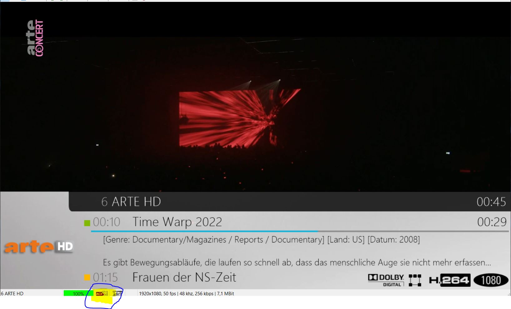

    Irgendwie glaube ich ja, dass bei den beiden Sendern ein AC3-5.1 irgendwie gemeldet wird, das aber leer ist und der DVBViewer denkt dann natürlich, da wäre ein Sound drauf, was aber nicht so ist und er dann nicht umschaltet.
    Sieht man im Bild eventuell gut. Da wird der Audio Stream gezeigt mit E-AC-3 (Dolby Digital Plus), aber im Editor ist die Audiospur leer.
    Hallo, ich hätte eine Frage und weiß nicht ob das an Zattoo oder meiner Konfiguration liegt, wobei ich nur vor ein paar Tagen das 0.9.5 installiert habe.
    Habe zwei Sender MDR-HD und BR-Fernsehen-HD, bei dem kein Ton dabei ist. Interessanterweise zeigt er mir aber beim DVBViewer an, dass scheinbar der Ton AC3, 5.1 ist.
    Auch wenn ich eine Aufnahme mache gibt es keinen Ton.
    Habe in der API folgendes probiert und den Audio Stream (HLS7-Audio1) von AC3-5.1 auf AAC-Stereo original gestellt und dann war der Ton auf beiden Sendern wieder da. Leider sind ja dann alle Sender auf AAC "gedrosselt".
    Gibt es eine Möglichkeit, das irgendwie hinzubiegen, dass ich doch alle Sender auf 5.1 bekomme und nur auf den beiden Sender AAC?
