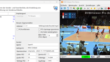

Auch im Senderlisten-Editor konnte ich die lokal gespeicherte Playlist mit ".mpd"-Endungen importieren, und DVB Viewer kann die Kanäle abspielen.
Der Tuning-Fehler kommt nur dann, wenn die Dateiendung ".mpd" in den jeweiligen Sender-URLs fehlt, und dafür gibt es ja die besagte Option in Telerising.
Es ist also vermutlich nur notwendig, die Senderliste mit den ".mpd"-Endungen erneut zu importieren. Oder man passt die Links für jeden Kanal an und ergänzt dort jeweils die Endung.
Genutzt wurde die momentan aktuellste Version 7.2.4.0.
Hi easy4me, nun habe ich es nochmal probiert. Als ich die exportierten M3Us verglichen habe ist mir aufgefallen, dass die vorige Version tatsächlich die Endungen nicht abgespeichert hatte, obwohl ich das Flag gesetzt hatte. Erst nach einem Neustart der API ging es dann.
Und siehe da, nach dem Umstellen auf Dash, Exportieren der M3U und Einlesen im DVBViewer geht es jetzt. Was auch immer das bei mir war.

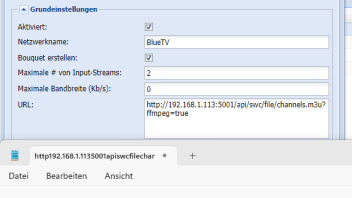

Bei mir geht es leider nicht. Wenn ich von HLS auf DASH umstelle kommt bei mir (Zattoo DE) von DVBviewer nur ein Tuning Error. Prinzipiell kann der DVBViewer schon DASH abspielen (via open URL), aber scheinbar kann er die M3U nicht auflösen.
Oder ich mache natürlich was grundlegendes falsch.
