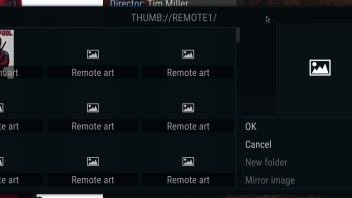

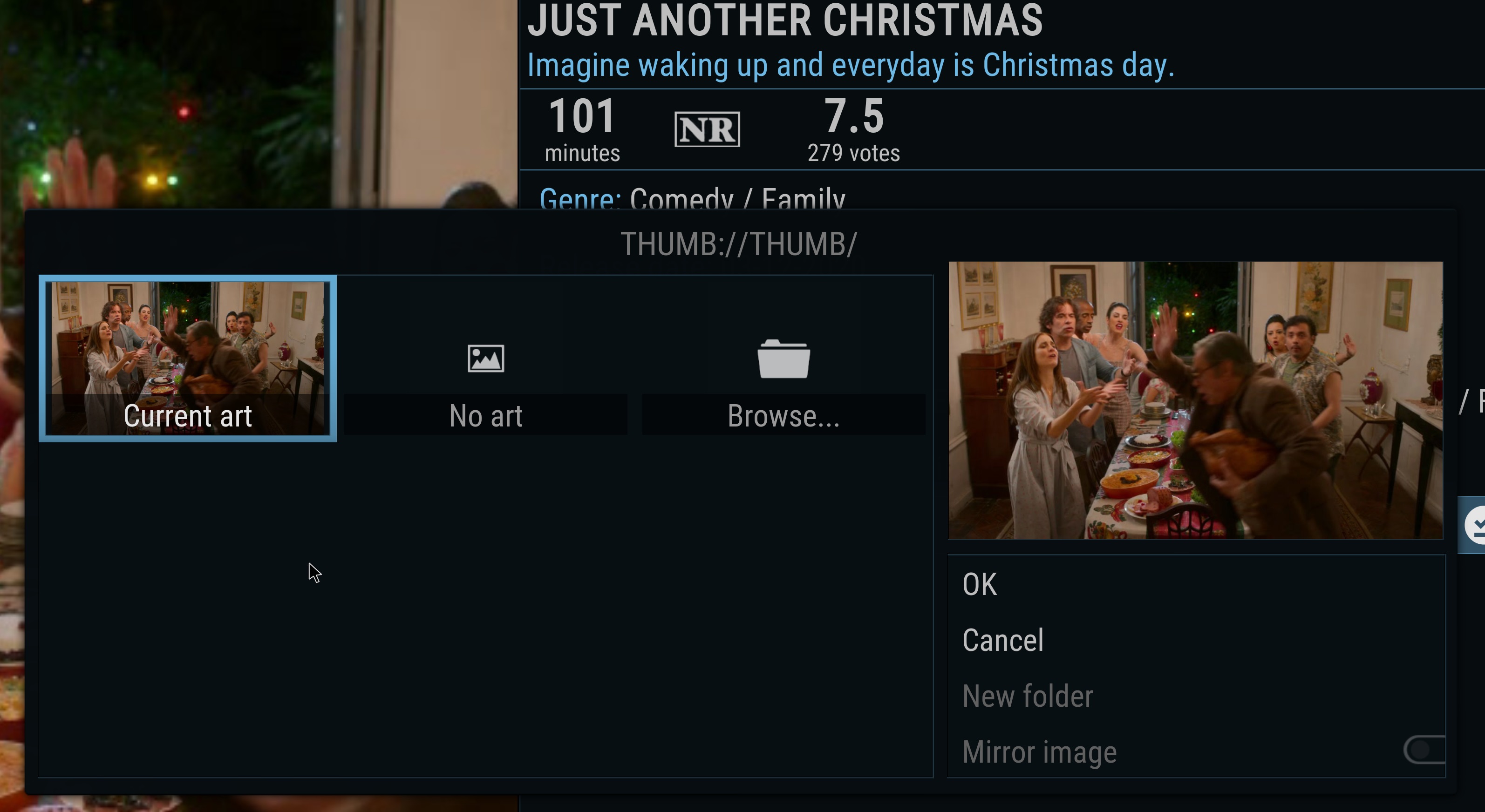

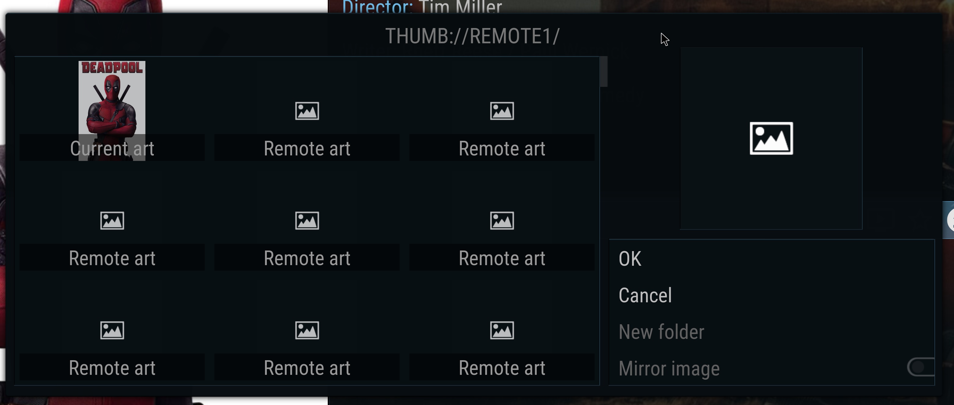

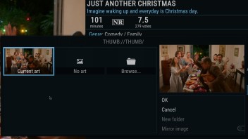

Hallo zusammen,
ich ziehe das Problem nun schon seit einiger Zeit mit und möchte endlich was dagegen unternehmen:
Covers und Fan Art von Serien und Filmen bereiten mir auf unterschiedliche Art und Weise Probleme.
1. Beim manuellen Zuweisen bleiben in vielen Fällen die meisten der Felder einfach leer. Von zum Teil unzähligen Optionen sind in der Realität dann oft nur eine handvoll tatsächlich möglich. Manchmal auch gar keine. Siehe screen1.jpg
2. Zugewiesene Grafiken sind gelegentlich einfach wieder weg und ich muss sie erneut zuweisen. (Ich verwende keine lokalen Grafiken.)
3. Manchmal werden mir ganz einfach keine Optionen angezeigt, obwohl auf themoviedb.org (worauf der scraper meines Wissens nach zugreift) Covers und Fanart zu sehen sind. Siehe screen2.jpg
Ich nutze Kodi zum einen über den Raspberry Pi mit LibreElec sowie auf zwei verschienen Windows Pcs. Alle drei Gerät greifen auf die selbe Quelle zu. Sowohl die Videos als auch die Datenbank von Kodi liegen auf einem NAS.
Serien sind als Serien definiert mit The TVDB als Scraper und Filme als Filme mit The Movie Database als Scraper
Verwendet wird Kodi 18.8.0, sämtliche Addons sind up to date.
Woran kann das liegen, was kann ich dagegen tun?
