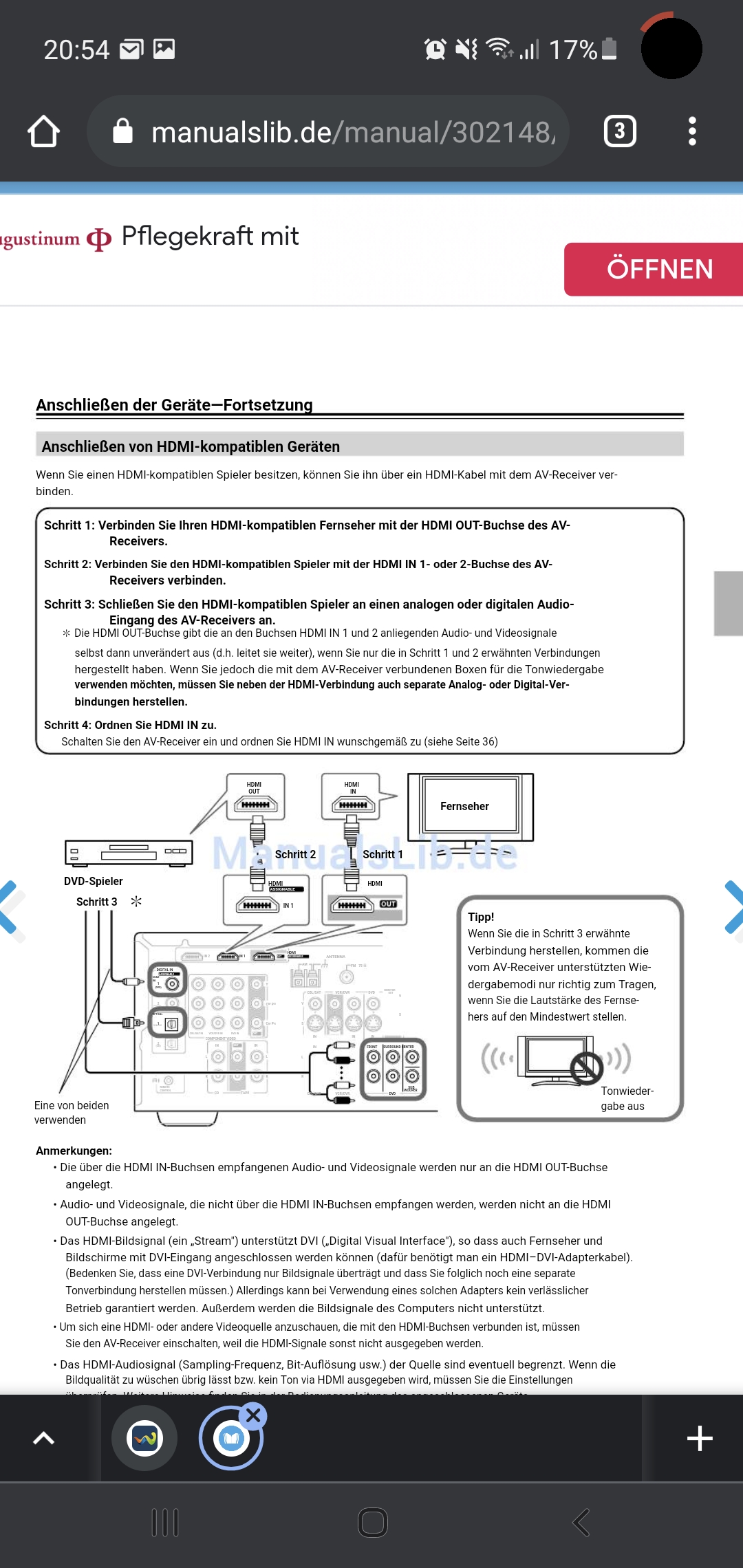

onkyo AV-Receiver TX-SR608
Jetzt muss ich nur noch rausfinden ob der dass nun kann was ich brauche:
ARC, HDMI passtrouth auch wenn kiste ausgeschaltet und eben Verkabelung nur mit HDMI.
vielleicht kann mir kann mir ja einer von euch hier helfen und mir das bestätigen. Will nix falsches kaufen
Danke jungs (auch bisher für den guten thread insgesamt)
Sorry, es ist ein onkyo htr508
wenn sich das einer von euch nochmal anschauen könnte, danke aber auch, das ist eben bei dem nicht möglich.
Ich glaub ich Brauch auch nen neuen receiver.
Meiner kann das alles nicht. Siehe Punkt 3.
