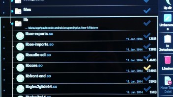

    Nun zu meinem Problem. Ich habe in den RCB in der aktuellen Version 2.2.4 + das Service Addon 1.0.1 installiert. Beim Anlegen einer Rom Collection fragt er gleich als erstes nach dem Pfad zu dem entsprechenden Core / Emulator. Aber wie gehe ich hier vor? Es gibt ja leider keine .exe-Datei, wie zum Beispiel bei Windows. Es handelt sich ja im Unterbau um ein reines Android-System. In der veralteten Version aus dem Kodi-Respository hat er die unter Android installierten Emulatoren selbstständig gefunden und somit konnte man sie einfach auswählen und hatte auch gleich die richtigen Parameter eingefügt. Leider kommt nach dem Anlegen mit der alten RCB-Version ein "schwarzer", leerer Bildschirm nach dem Einlesen der Roms und das Plugin bekomme ich nur geschlossen, wenn ich die Collection wieder per Menü lösche oder Kodi in der Android-Ebene kalt beende.
    Folgendes habe ich gemacht, was vielleicht bei der Lösungsfindung helfen könnte - oder ich bin komplett auf dem Holzweg...

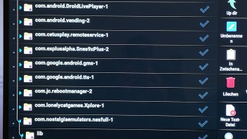

    Da die Android-Box von Werk aus gerooted ist und ich etwas "rumsuchen" konnte, vermute ich, dass die Datein, auf die ich bei dem "Pfad zum Emulator" verweisen soll, wie folgt aussehen und dass sie sich im Root-Verzeichnis befinden:
    • NES:
      /data/app/com.nostalgiaemulators.nesfull-1/lib/arm64/libnostalgia.so
    • SNES:
      /data/app/com.explusalpha.Snes9xPlus-2/lib/arm64/libmain.so
    • N64:
      /data/user/0/paulscode.android.mupen64plus.free/lib/libcore.so
    Leider kann ich von Kodi aus nicht zu diesen Ordnern navigieren! Ich komme im Kodi-Dateibrowser nur bis zum Ordner "data" und nicht weiter. (Auch die Option mit den versteckten Dateien ändert daran nichts.)
    Warum denke ich, dass das die Cores sind? Weil ich mir testweise die Ordner auf meine SD-Karte kopiert habe und dann konnte ich die *.so-Dateien tatsächlich als Emulatoren auswählen am Anfang des Erstellens einer Rom Collection. Sie scheinen also die richtige Endung zu haben. Nur starten die Spiele so leider nicht und in den Parametern steht auch nur jeweils "%ROM%". Da bezweifele ich auch, dass das reicht...
    Aber diese Tests hatten ein Gutes. Das "Scrapen" ist so wenigstens einmal komplett durchgelaufen und mit dem RCB Version 2.2.4 erscheinen am Ende dann auch die Roms mit schönem Artwork. - Nur die Emulatoren starten eben leider nicht, wenn ich ein Spiel spielen möchte - was ja klar sein dürfte, bei den "falschen Locations".
    Ein Tipp vom User Gurkensandwich91 war, dass ich mal die config bearbeiten könnte und dort die Verzeichnisse manuell eintrage. Also habe ich mir die config.xml vom RCB mal eben kopiert und die Angaben per Hand angepasst. Ein Beispiel für NES sieht nun wie folgt aus:
    <emulatorCmd>/data/app/com.nostalgiaemulators.nesfull-1/lib/arm64/libnostalgia.so</emulatorCmd>
    Aber leider startet nach einem Neustart der NES-Emulator immer noch nicht. :( Wahrscheinlich fehlen hier einfach noch die entrsprechenden Parameter beim Durchreichen des Roms an den Emulator.
    Kann mir jemand helfen, die scheinbar sehr spezielle Vorgehensweise im OS Android begreiflich zu machen und helfen, dass die Emulatoren korrekt angesprochen werden? Ich weiß nicht mehr weiter. Echt schade, dass nicht, wie in der alten Version, die Emulatoren automatisch erkannt und auswählbar gemacht werden beim Anlegen der Rom Collection. Genau diese Funtion würde ich brauchen, denke ich.
    Unten habe ich noch Bilder mit den vermuteten Ordnern im Root-Verzeichnis angefügt. Auch ein Foto vom fertigen Durchklauf eines Test-Rom-Verzeichnisses. Das sieht gut aus! Aber beim Auswählen eines Spieles passiert dann eben leider nichts. Bitte helft mir. ?(
    Ich bedanke mich schon mal Voraus und entschuldige mich für den langen Text. Aber so konnte ich hoffentlich die Situation schon stark eingrenzen und deutlich machen.
    Und wenn weiteren Daten und Angaben benötigt werden, bemühe ich mich, diese schnell nachzureichen.
