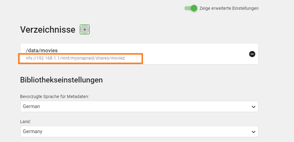

Hast du eventuell auf dem Emby-Server vergessen, bei deinen Bibliotheken den gemeinsamen Netzwerkordner (optional) anzugeben.. Dies ist zwingend notwendig, wenn man den nativen Modus im Emby-Addon wählt. In meinem Beispiel liegen die Daten in einem NFS-Share.. wird bei dir ggf. ein smb-Share auf deiner NAS sein.
Danke für den Hinweis.. die DNS-Auflösung funktioniert aber wunderbar. Dennoch hatte ich testweise bereits die IP eingetragen.. leider gleiches Fehlerbild.. Wie gesagt, hätte wahrscheinlich bereits früher auf Emby umsteigen sollen.. hat doch einige Vorteile. Inwiefern es am Ende sogar performanter ist, wird sich zeigen.
