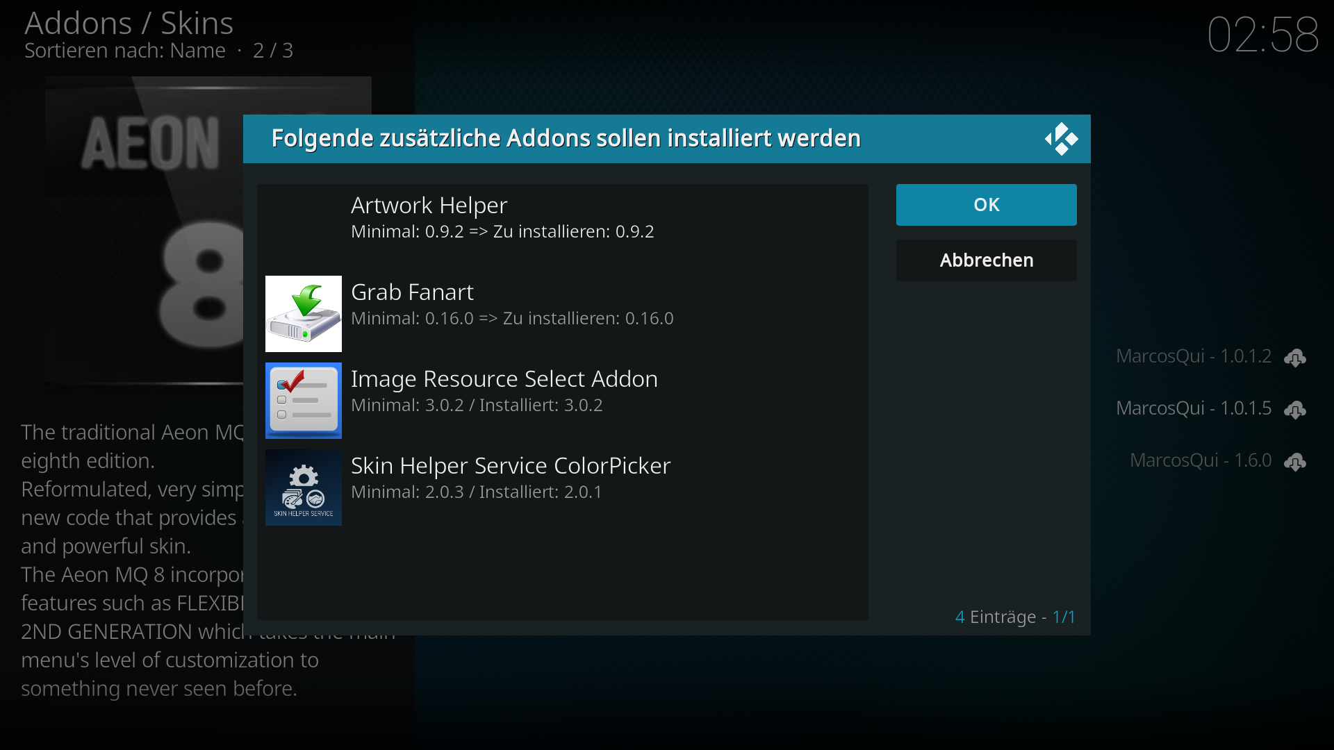

    Also ganz klar ist mir das nicht, warum er das Addon nicht installieren kann, wenn er es wie in dem Bild angegeben in der Repo gefunden hat. Und mit Aeon MQ 8 Mod Matrix hat mich die manuelle Installation von dem Colorpicker auch nicht weiter gebracht, weil er dann im Anschluss über das nächste Addon gemeckert hat, den Artwork Helper. Aber immerhin konnte ich dafür jetzt den Aeon MQ 8 Mod Nexus installieren, was perspektivisch vermutlich eh besser ist.

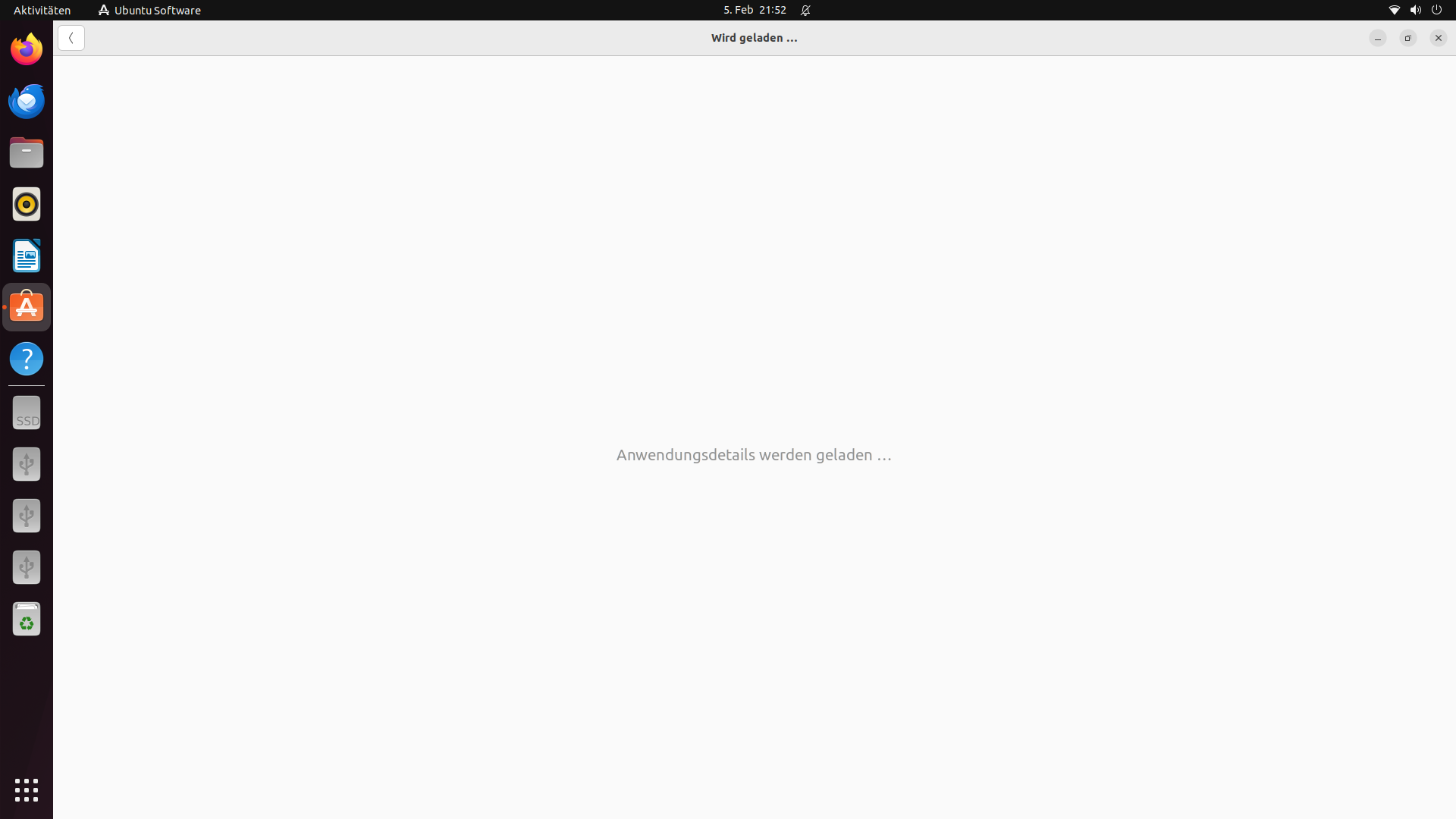

    Ich nutze Matrix 20.2 und den Skin Aeon MQ 8 Mod von latts. Ich würd auch gern Kodi auf 20.3 aktualisieren, aber wenn ich unter Ubuntu Software gucke, sagt er mir, es gäbe keine Updates. Wenn ich unter dem Installiert-Reiter Kodi öffne, öffnet sich ein Ladebildschirm, wo nichts mehr passiert.

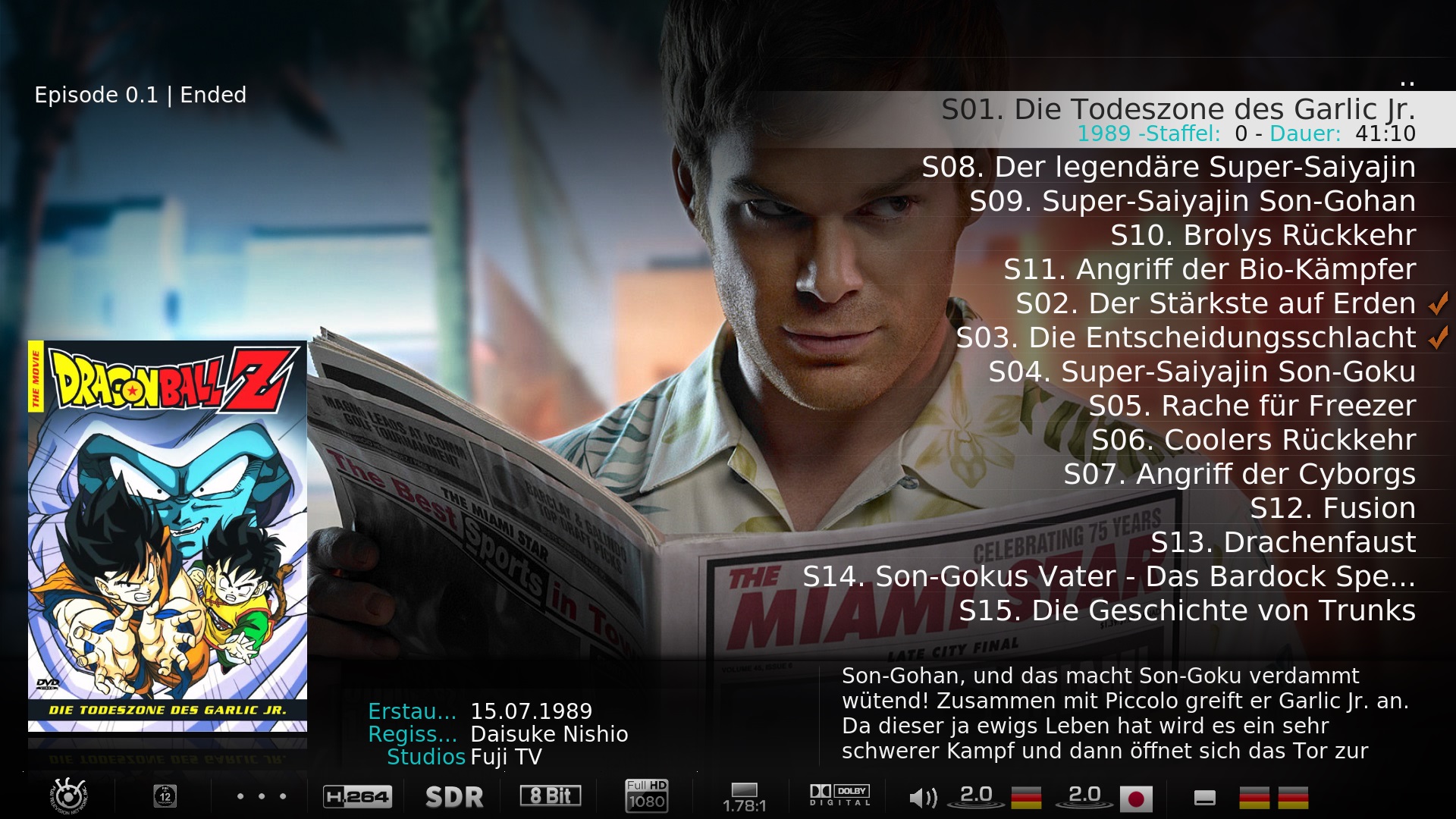

    Also ich hab das jetzt nochmal genau verglichen, die nfos und die dazugehörigen Beiträge in thetvdb.
    In den nfos der Episoden 1, 8, 9, 10 und 11 (also die, die in dem Screenshot ganz oben stehen) steht:
    <displayseason>0</displayseason>
    <displayepisode>4096</displayepisode>
    Man würde jetzt annehmen, dass das so viel bedeutet wie "kein Eintrag dazu in thetvdb".
    Denn bei allen anderen nfos (Episoden 2-7, 12...) stehen scheinbar korrekte Werte wie bspw. hier von Special 2: Der Stärkste auf Erden
    <displayseason>2</displayseason>
    <displayepisode>9</displayepisode>
    Man würde daher annehmen, dass diese einen entsprechenden Eintrag dazu in thetvdb haben.
    Und wenn ich das jetzt mit thetvdb abgleiche, ist es genau umgekehrt. Die Episoden mit
    haben einen Eintrag. Beispiel: Special 8 Der legendäre Super-Saiyajin: "Airs before season 6, episode 13"
    Die Episoden, die in den nfos hingegen die richtigen Werte stehen haben, haben in thetvdb gar keinen Eintrag. Beispiel Special 2 Der Stärkste auf Erden
    Also irgendwie versteh ich nicht, warum er im ersten Fall, die Werte nicht scrapped und wo er im zweiten Fall die Werte hernimmt, wenn gar nichts dazu eingetragen ist.
    Damit kann man Special-Episoden ein ordnen.
    Bei machen Serien gibt es Specials die nicht Staffeln zugeordnet werden. Damit kann man sagen die Episode aus "Extras (Specials)" kommt in Staffel x nach Episode Y.
    Darum gehts mir. Die Reihenfolge der Specials ist bei mir total kaputt. Hier bin ich in der Staffel Dragon Ball Z Specials drin:
    Die tags <season> und <episode> in den einzelnen nfos sind auf den ersten Blick alle richtig. Anders als bei den tags <displayseason> und <displayepisode>. Hier steht in den meisten nfos:
    So auch bspw. bei dem Special "Super-Saiyajin Son-Gohan". Wenn ich jetzt aber unter https://thetvdb.com/series/dragon-ball-z/episodes/411420 nachgucke, steht dort "Airs before season 7, episode 1".
    Also erschließt sich mir nicht, wo er diese komische Nummerierung herhat. Zumal ich in dieser Ansicht ja auch in der Specials Staffel bin, wo die tags <season> und <episode> gelten sollten, und nicht <displayseason> und <displayepisode>, die nur in der Ansicht Alle-Staffeln gelten sollten, oder?

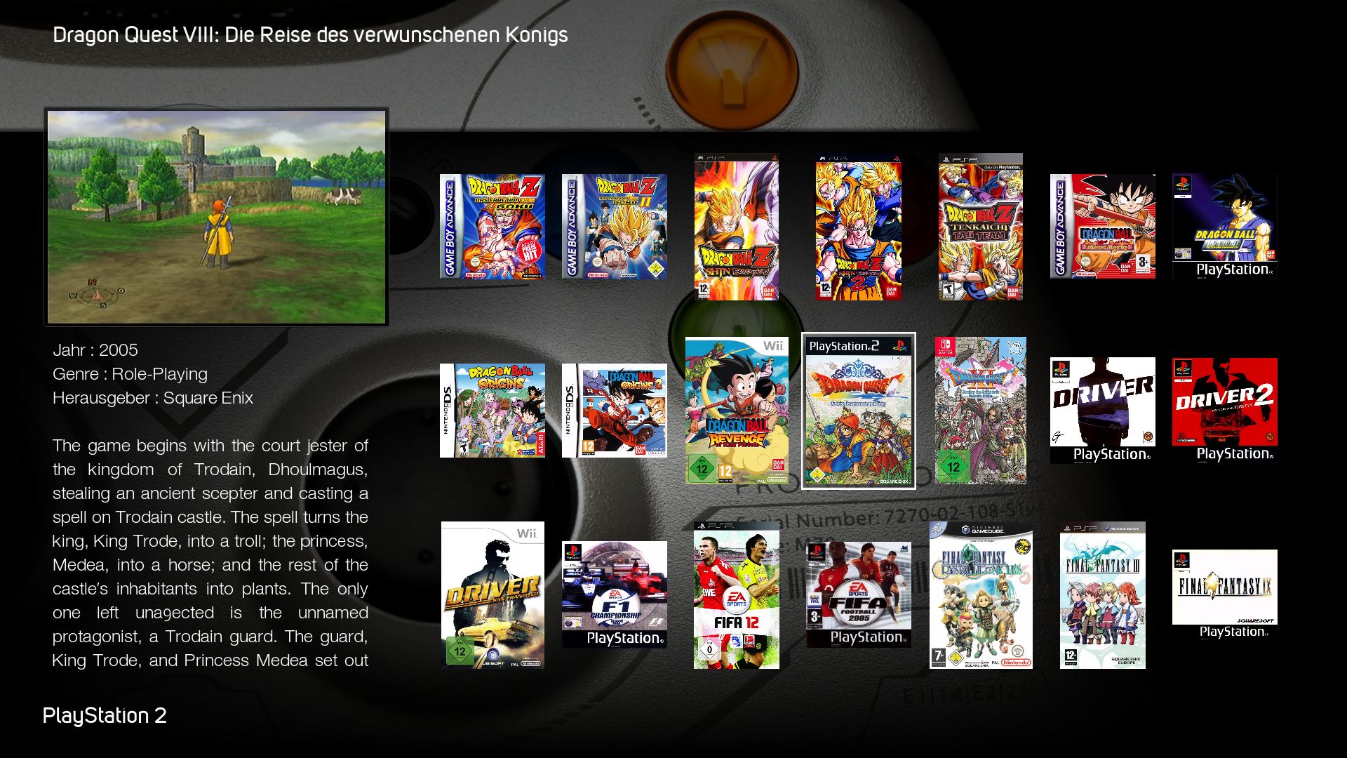

    Mit Addons wie Rom Collection Browser kannst du deine Spielesammlung ebenso in Kodi einbinden, wie du es von deinen Filmen kennst. Und mit einem einfachen Tastendruck lassen sich die Spiele dann auch starten.
    Das Ganze kann in etwa so aussehen:
