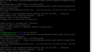

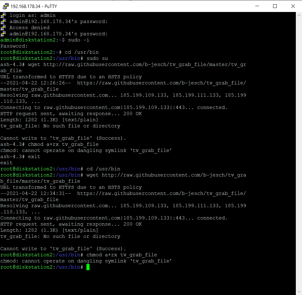

Ich glaube das habe ich jetzt geschafft. Habe einfach nochmal alles gelöscht und nochmal neu gemacht mit der tv_grabber dann hat er die Schreibrechte übernommen. Frage mich bitte nicht wieso
Auf jeden Fall habe ich jetzt die 2 Einträge im Tvheadend unter grabber. Jetzt ist es fast geschafft oder ? (o_o) Könnte ich vielleicht Deine Grabber settings mal sehen ? Viele Grüße und Danke für deine Gedult!! -

ja das hatte ich auch schon versucht
Bin aber wohl an den Schreibrechten gescheitert ?
