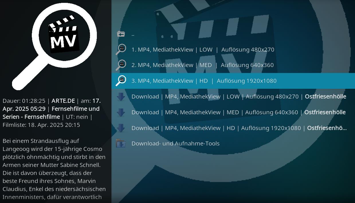

    Ich will mich da nicht kabbeln, kann allerdings die Aussage nicht nachvollziehen, die ja ursprünglich lautete "Full-HD-Auflösungen habe ich, glaube ich, bei MediathekView noch nicht gesehen." Nutze ich die API, die du angegeben hast, mit curl (sorry, wenn da die Zeilenumbrüche nicht richtig dargestellt werden)
    alles gut, ich bin nach wie vor für Fehlerhinweise dankbar. Ursache ist laut meiner Doku die Interpretation der jsonkeys url_video, url_video_low und  url_video_hd als aufsteigende Reihe. Offensichtlich trifft dies in diesem Fall nicht zu und ich vermute nun, dass der key url_video stets den höchst aufgelösten Stream liefert, was es aber noch zu prüfen gilt.
    Für mich interessant: manche Fehler offenbaren sich erst nach langer Zeit (19.03.2022 Update V 4.2.8 Suchfunktion für MediathekView via MediathekViewWeb) und in ganz anderen Zusammenhängen.
    Edit: Vermutung leider nicht durch Tests bestätigt - ich verknüpfe vorerst den Bitratenwert mit der geschätzten Auflösung, der in der Streamurl angegeben wird (..09875118_MP4-1500_AMM-PTWEB-..). Die Auflösung benötige ich im Addon zum Abgleich mit den Settings für Videoqualität.
    /R
    Die Angabe der Auflösung ist dabei leider nicht korrekt.
    stimmt - und liegt am Addon, danke für den Hinweis: MediathekViewWeb liefert keine exakten Auflösungen, das Addon schätzt auf Basis der Markierungen. Ich korrigiere für die Markierung url_video_hd den Wert auf 1280x720. Full-HD-Auflösungen habe ich, glaube ich, bei MediathekView noch nicht gesehen.
    Zu arte: Ostfriesenhölle gibt es dort nur in den gelisteten Auflösungen. Der HLS-Stream steht nur in der einen Auflösung 720p zur Verfügung. Bei den MP-Formaten handelt es sich um die vollständigen Auflösungen aus den HBBTV-Quellen.
