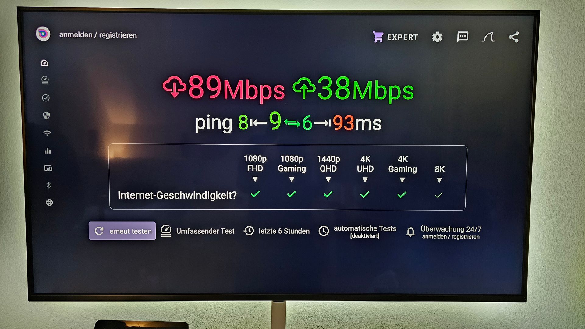

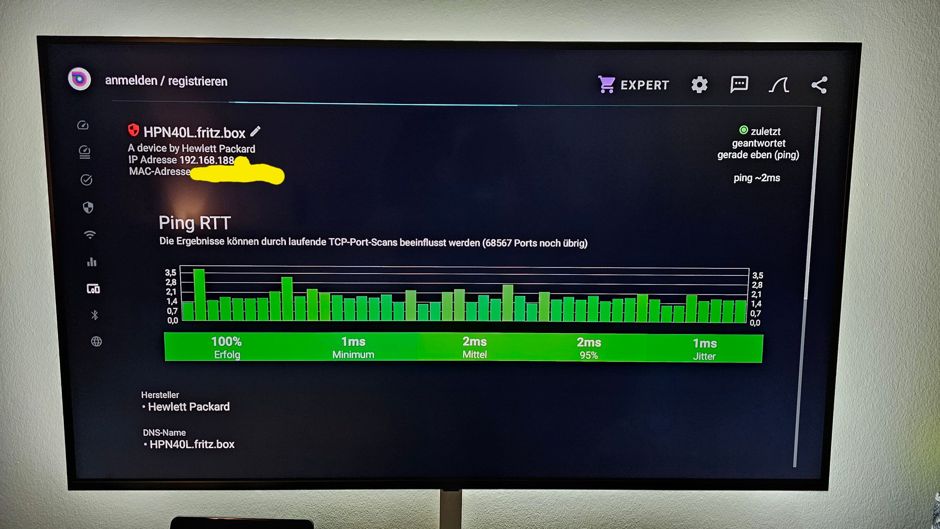

    Netzwerktest am Cube mach ich auch mal, wobei die meisten Apps ja "nur" die Internetverbindung testen, sagt ja nicht unbedingt was über die Netzwerkgeschwindigkeit an sich aus...

    Hab heute mal kurz in der Oberfläche der Fritzbox geguckt, der Cube hat sich mit dem originalen Amazon USB-LAN-Adapter mit 1GBit/s verbunden - eine Messung der Geschwindigkeit muss ich am Abend mal machen.
