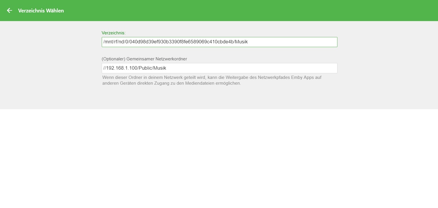

Du musst auf Bibliothek verwalten klicken und dann auf den Link klicken, der zwischen "Verzeichnisse" und "Bibliothekeinstellungen" zu sehen ist. Es öffnet sich ein Fenster wo Du "(Optionaler) Gemeinsamer Netzwerkordner" den entsprechenden Pfad eingeben kannst.

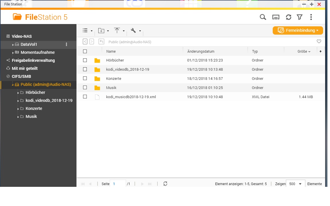

Bei mir sieht der Zugang zum gemounteten NAS so aus

Das verstehe ich in sofern nicht, als das mich emby beim Erstellen der Musik Bibliothek nach einem Folder fragt. Ich habe meine Probleme, das zu verstehen. Dazu kommt, dass ich kaum deutschsprachige Hinweise finde. Auf dem 2ten Bild ist ja der NAS, auf dem emby installiert ist, zu sehen. Wenn ich das richtig sehe, dann brauche ich den Ordner "nur noch" in emby einzubinden. Das überfordert mich aber gerade.

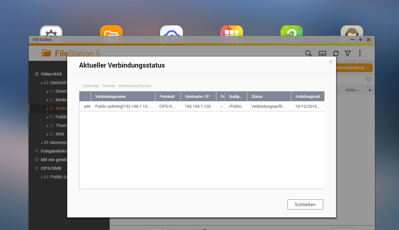

ich habe das auf dem "emby-NAS" (IP=192.168.1.200) mal gemacht. Der zu verbindende NAS hat die IP 192.168.1.100 und die Daten, die emby für die Musik, Musikvideos und Hörspiel Bibliotheken braucht liegen dort im Ordner /Public. Habe mal nen Screenshot gemacht und das sieht für mich ganz gut aus.
im "emby NAS" finde ich jetzt unter cifs/smb die Ordner des Musik-NAS.
So weit war ich noch nie. Nun kommt es wohl auf den richtigen Syntax an, um die Bibliothek unter emby aufzunehmen. Ich habe es mit den Schreibweisen:\\Audio-NAS\Public\Musik
\\192.168.1.100\Public\Musikemby nimmt beide Schreibweisen nicht an. Er findet den Pfad nicht. Was mache ich denn nun noch falsch?
