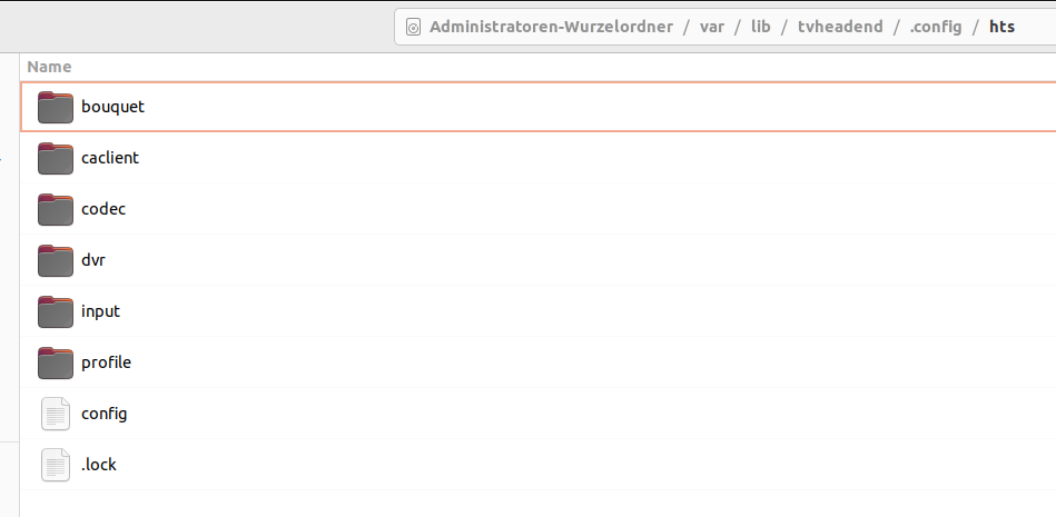

    Das Home Verzeichnis von Tvheadend hat sich geändert und wie Lisa White schrieb war die Datei "superuser" an der falschen Stelle.
    Sie hat sie von /var/lib/tvheadend/ nach /var/lib/tvheadend/.config/hts/ verschoben. Außerdem musste sie noch den Aufnahmen Ordner anpassen. Kopiere die superuser Datei nach /var/lib/tvheadend/.config/hts/ und stoppe und starte den tvheadend.service.
    So sollte erst mal das 403 forbidden verschwinden.
    Wenn das funktioniert schmeckt mein Wein gleich viel besser [az]
    aaaaah, sorry leute, es war mir gestern ein wenig zu viel! gst's klare Anweisung, war die Hilfe!
    sudo mv superuser /var/lib/tvheadend/.config/hts/superuser
    sudo service tvheadend stop
    sudo service tvheadend start
    tvheadend startet!
    Vielen vielen Dank, und sorry, dass ich Manches nicht sofort geschnallt habe!

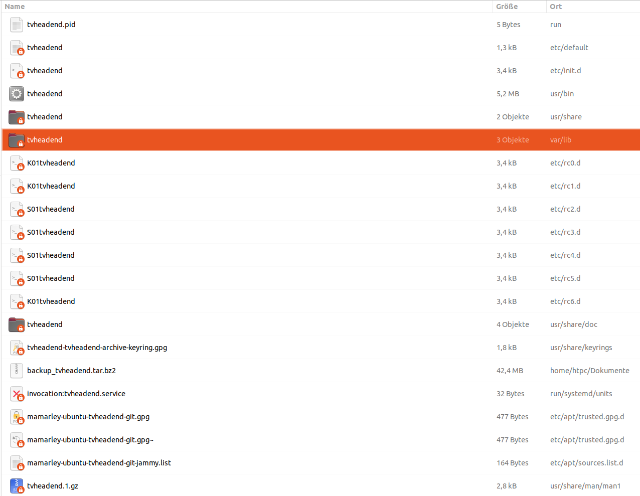

    OK, Installation wie du gesagt hast nochmals gemacht, Ausgabe scheint zu passen.
    tvheadend "gepurged" und neu nstalliert,

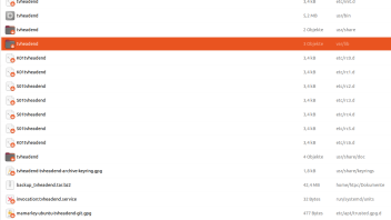

    hts ordner ist wieder nicht da
    starten lässt sich die Konsole weiterhin nicht ( http://localhost:9981 ) . F*ck!
