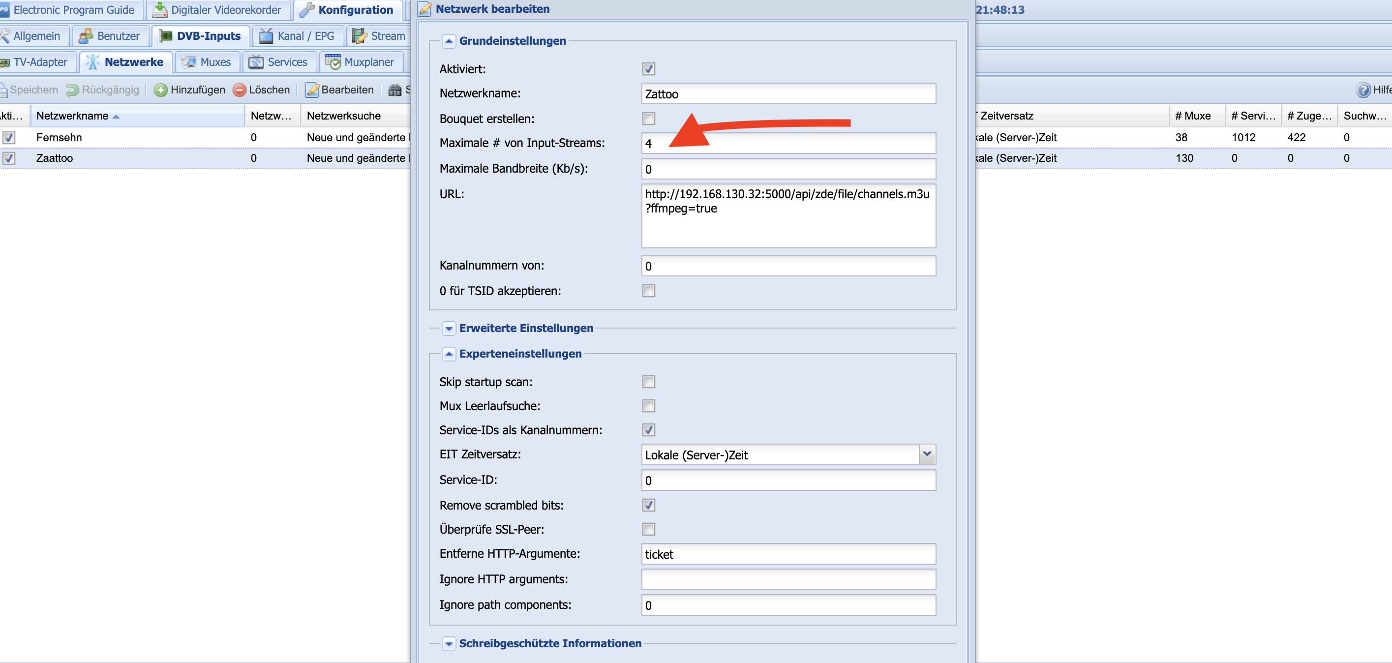

Und hast du deine IP-Adresse so hinterlegt, wie im Screenshot zu sehen? HLS5 sollte besser laufen.
ja, seit eben. also nun eingetragen:)
Seit eben geradae jetzt so eingetragen
Ich meine die API-Settings, wie im Screenshot zu sehen.
Okay die ffmpeg -re option ist also nun deaktiviert aber Retrieve streams via fffmped pipe ist aktiviert.
Gibts nicht irgendeine Anleitung, wie man das so einstellen muss?
Ich weiß z.B. auch nicht ob der HLS 5 oder HLS. 7 Stream genommen werden soll.
Also noch habe ich keine Services gefunden aber das wird bestimmt noch.
Bitte in den API-Settings ggf. die IP-Adresse des Telerising-Gerätes angeben. Im tvHeadend-Netzwerk muss die Anzahl der Streams begrenzt werden (nicht 0). Und die ffmpeg-Playlist sollte eingebunden werden, auf dem tvHeadend-Server muss ffmpeg installiert sein.

1) Ja, die gesamte URL ist eingegeben, sprich so:
[url]http://192.168.130.32:5000/api/zde/file/channels.m3u?ffmpeg=true[/url]
2) Die Anzahl der Streams im Netzwerk hab ich jetzt begrenzt.
Müsste das im tvhed-Bildanhang sein!?
3) FFmpeg tools auf dem TVhead gerade mala eben installiert.
Glaube ich muss nur mal den TVHead neu starten aber da laufen gerade Aufnahmen.
4) KLar, kein Problem! Sehr cooles Programm!
