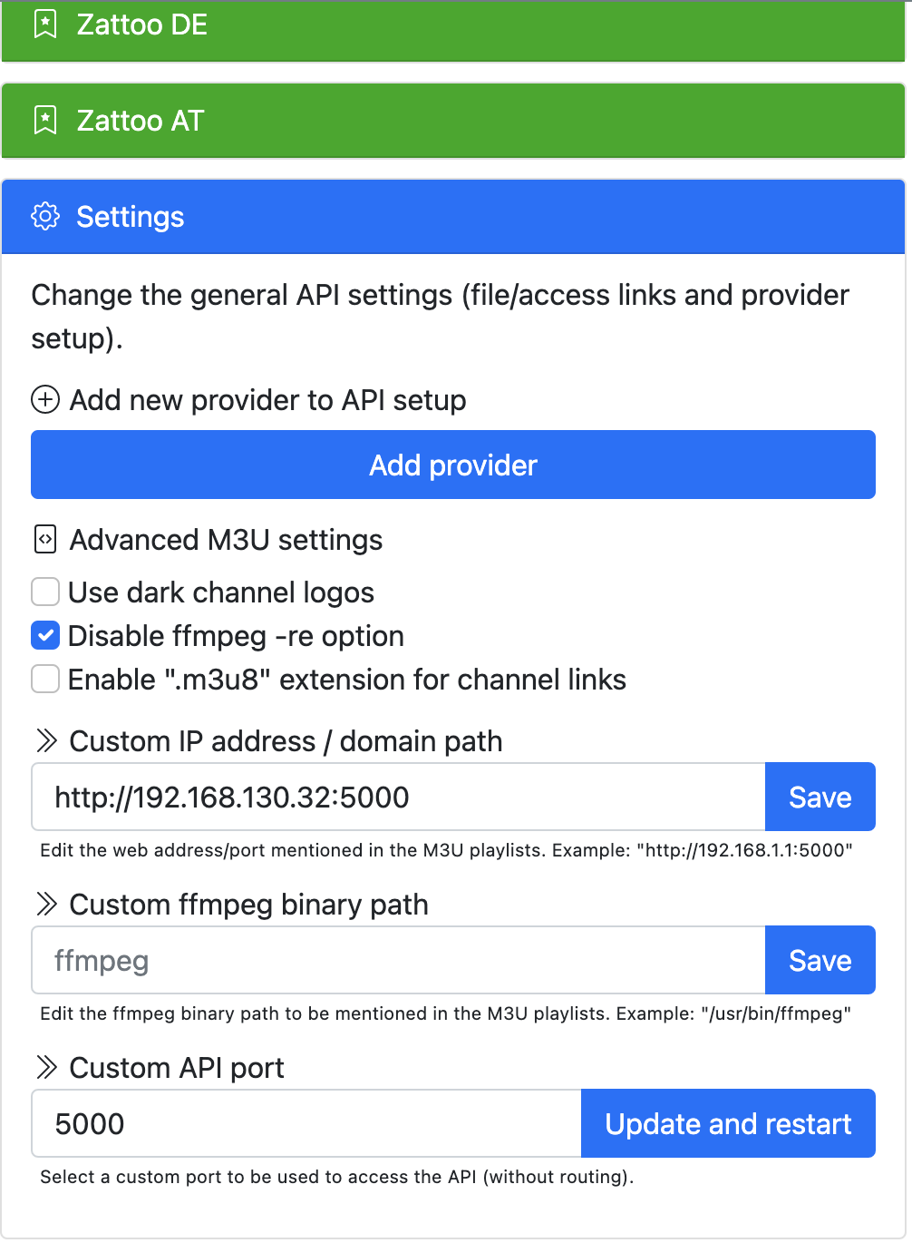

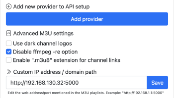

Alles anzeigenHier nochmals das kleine 1x1:
In Telerising die -re Option deaktivieren.
Am besten DASH Streams anstatt HLS Streams nutzen.
Gerne auch die Streamendung aktivieren. (.m3u8 / .mpd)
In Telerising auch die IP: Port Settings nicht vergessen.
Dort auch checken, ob der Pfad zu FFMPEG stimmt. Default mzss meistens nicht eingetragen werden. Aber kann ja sein, dass bei dir FFMPEG nicht im Defaultpfad liegt.
In Telersing "Retrieve streams via ffmpeg pipe" Playlist für TVH verwenden.
In TVH darauf achten, dass vor dem Scanvorgang die maximalen Inputstreams von 0 auf 1 gesetzt werden. Kann hinterher wieder rückgägngig gemacht werden.

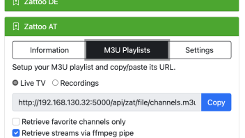

Was sind die Anforderungen von telerising?
Diese Seite ist nur zum Kopieren des Links da.

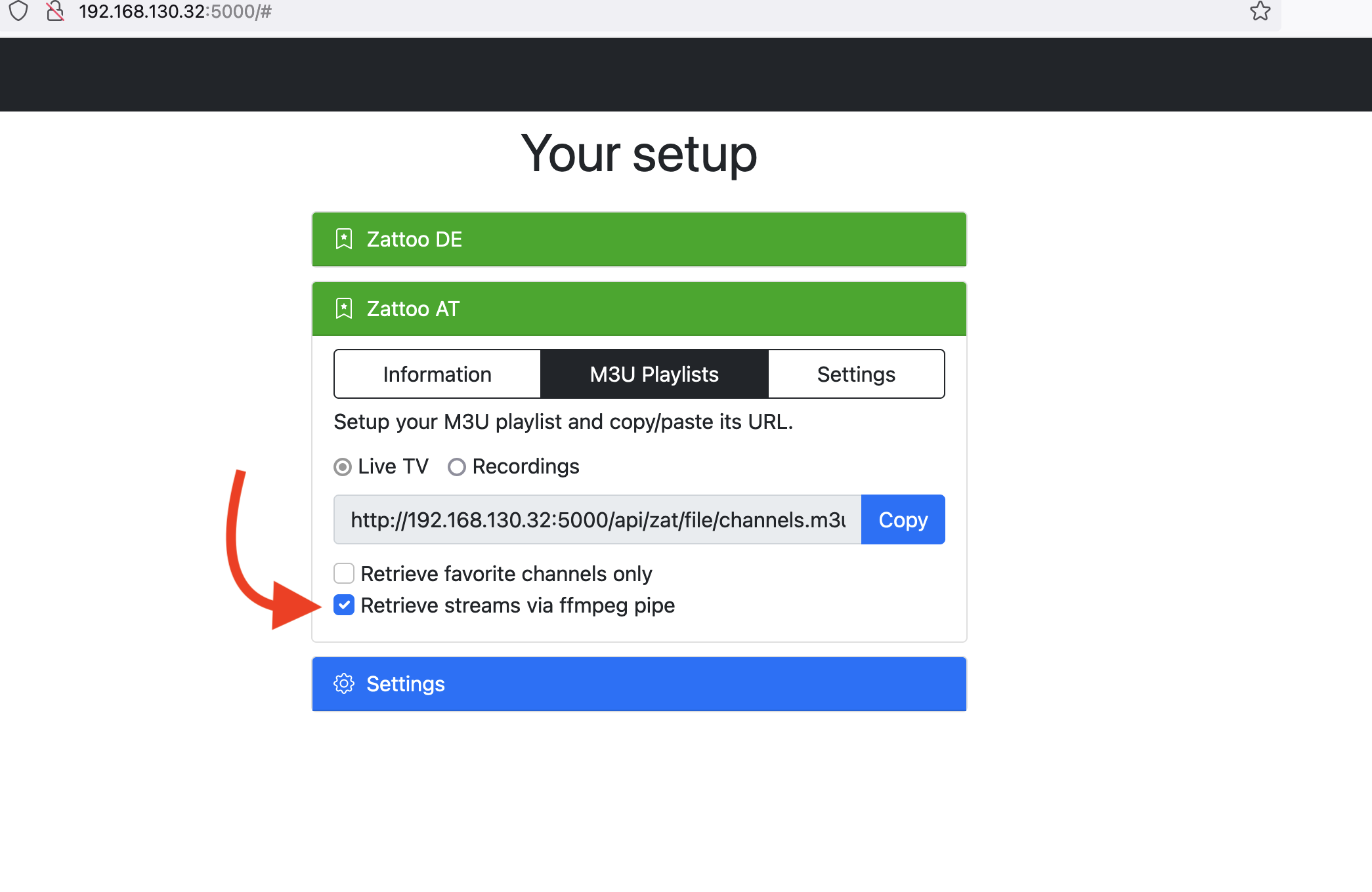

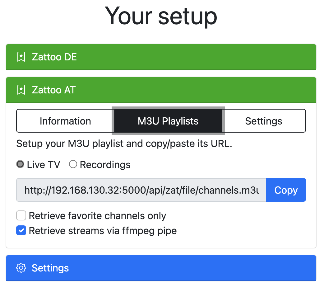

Wenn du ein tvHeadend-Setup hast, setzt du im Telerising-Webinterface den Haken, kopierst dir einmalig den ffmpeg-Link raus und fügst ihn in tvHeadend ein. Eine andere Funktion erfüllt dieser Haken dort nicht.
Und wenn du den Link für VLC brauchst, lässt du den Haken weg. Und wenn du nur die Favoriten laden möchtest, gibt es auch dafür eine Option, dadurch ändert sich nur die Playlist URL, die du anderswo einfügen kannst.

Okya, was macht das Häkchen also ganz genau da?

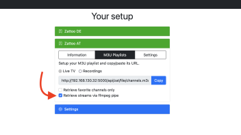

Ich habe bemerkt, dass das Häkchen bei "restrieve streams via ffmpeg pipe" verschwindet, wenn ich den Tab schließe und nach einer Zeit neu öffne.
Diese Übersicht dient nur zum Kopieren des Playlist-Links und ist keine feste Einstellung.
Das verstehe ich nicht? Wenn die Seitenur die Funktion hat den Link auszugeben, warum dann die Möglichkeit zur Aauswahl der Favoriten und "Retrieve streams via ffmpeg?
One last thing...
Beim schließen des Browsers lösche ich nämlich immer die Cookies.
