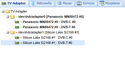

    Mahlzeit der Treiber / Firmware findest hier : https://9300.hostserv.eu/bibel/index.ph…igital_TV_Tuner
    dieser heißt dvb-demod-mn88472-02.fw

    Tvheadend mag ihn aktuell auch bei mir nicht anzeigen.

    Unter Tvheadend server wird er leider noch nicht erkannt ausser dem IPTV keine Auswahl möglich. Kann es sein das ich

    nur tvheadend mag sie noch nicht
