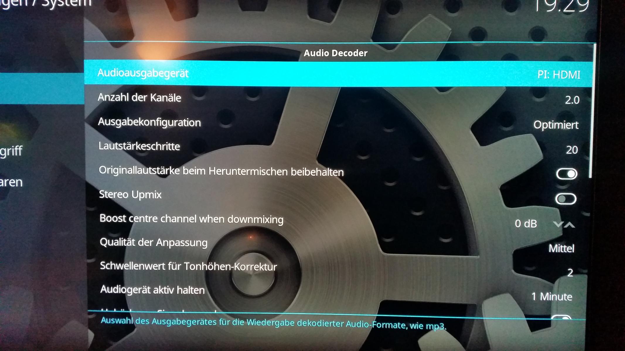

Hi,
anbei meine Audio Settings. Aktuell ist es so das der Raspi über HDMI an den TV angeschlossen ist. Ich kann im TV aber ganz normal einstellen zwischen Dolby Digital oder DTS (weil ja der interne TV Player benutzt wird bzw werden soll wenn es denn mal funktionier), je nachdem was der Film hat. Der TV ist mit Toslink an meinen Verstärker angeschlossen.
Zuvor habe ich das über den Hifiberry direkt mit toslink an meinen Vestärker gemacht was auch notwendig war wenn der kodi video player benutzt wird.

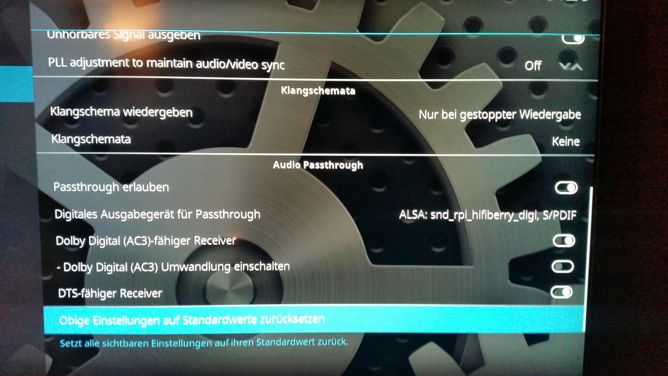

Ich habe jetzt die Bildwiederholrate anpassen auf start/stop gestellt (da hatte ich auch den subjektiven Eindruck das es besser läuft). Die Wiedergabe mit Bildschirm synchronisieren habe ich auch aktiv und passthrough geht auch. Möglich ist dies durch die Option PLL Adjustment to maintain audio/video sync. Sobald diese nicht auf off steht geht auch passthrough. Inwieweit das jetzt nun alles funktioniert muss sich natürlich noch herausstellen.

Also PCM geht tatsächlich nur über HDMI, über Toslink ist dies leider nicht möglich. Zumindest nicht bei Kodi. Das einzige was möglich ist unter Audio Passthrough Dolby Digital (AC3) Umwandlung einschalten zu aktivieren. Hierdurch wird der Ton in Dobly Digital ausgegeben, was mir dann auch mein Receiver anzeigt. Leider ist dabei der Ton hackelig und somit leider nicht wirklich brauchbar.
Komisch finde ich das alle Fime auch bei allen ausgeschalteten Syncronisationen (sowohl Bildwiederholrate anpassen und Wiedergabe mit Bildschirm synchronisieren ausgeschaltet) das Bild gelegentlich kurz Ruckelt. Es ist also egal ob mein Fernseher mit 24p oder mit 60p läuft. Die Filme laufen mit beiden einstellungen identisch. Ich bilde mir ein mit Kodi 16 nicht solche Probleme gehabt zu haben.
Leider funktioniert PCM wohl nur über HDMI. Über den Hifiberry Digi+ Toslink Ausgang funkioniert es leider nicht und es kommt nur Stereo an.
Frage mich nur wie passthrough bei aktivierter Wiedergabe mit Bildschirm synchronisieren funktioniert hat. -
Leider gibt es auch bei dieser Version das Problem mit dem nicht funktionierenden passthrough bei aktivierter Wiedergabe mit Bildschirm synchronisieren. Schade das die Entwicklung in die verkehrte Richtung geht.
