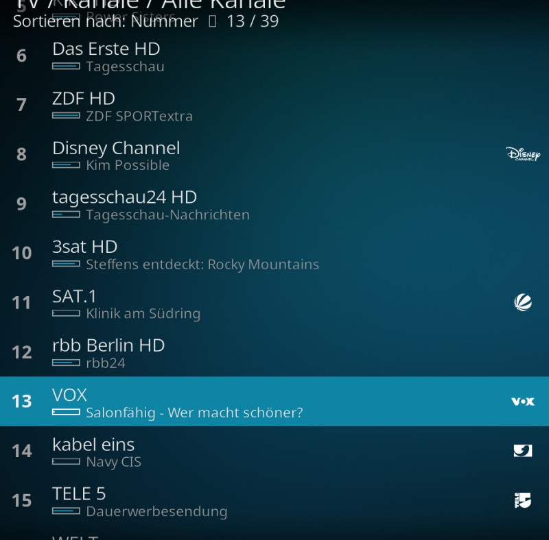

hier mal das Ergebniss.
Die Hälfte zeigt er nicht an.
Im Handy genau so wenig und schlecht lesbar.

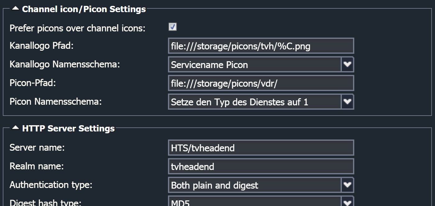

https://blog.sengotta.net/picons-in-tvheadend-nutzen/
Das ist die Version von Libreelec
HTS Tvheadend 4.3-1906 ~ LibreELEC Tvh-addon v9.2.0.444
Das ist die Version von Docker
HTS Tvheadend 4.3-1854~gfda89e85e
Jetzt nochmal meine Frage wieso verhalten sich beide Versionen so unterschiedlich
wenn es um Sendelogos geht.
Wenn das geklärt ist braucht hier im Forum keiner mehr nach dem Problem zu fragen.
Hallo
Danke für die Antwort
Alles gemacht genau nach euren Anweisungen.
hier habe ich in beide Verzeichnisse die Picons von hier eingefügt.
Da muss ich zu meiner Schande sagen, keine Ahnung wo der Unterschied zwischen Kanallogo und Picon Pfad ist.
Sie kommen aber nicht so richtig auf dem Handy (TVHClient) sieht man sie kurz aufflackern .
In Libreelec genau so .
Was mich immer noch so ärgert wieso ist das unter Docker kein Problem.
Sofort die schönsten Kanallogos .
Die ich in die Verzeichnis eingefügt habe sind nicht so, einfach nicht bunt s.w.
Wie gesagt ich habe ja ein TVH 4.3 auf Docker laufen siehe Logos .
Und da habe ich nichts gemacht ganz von alleine .
Ansicht Client Libreelec
