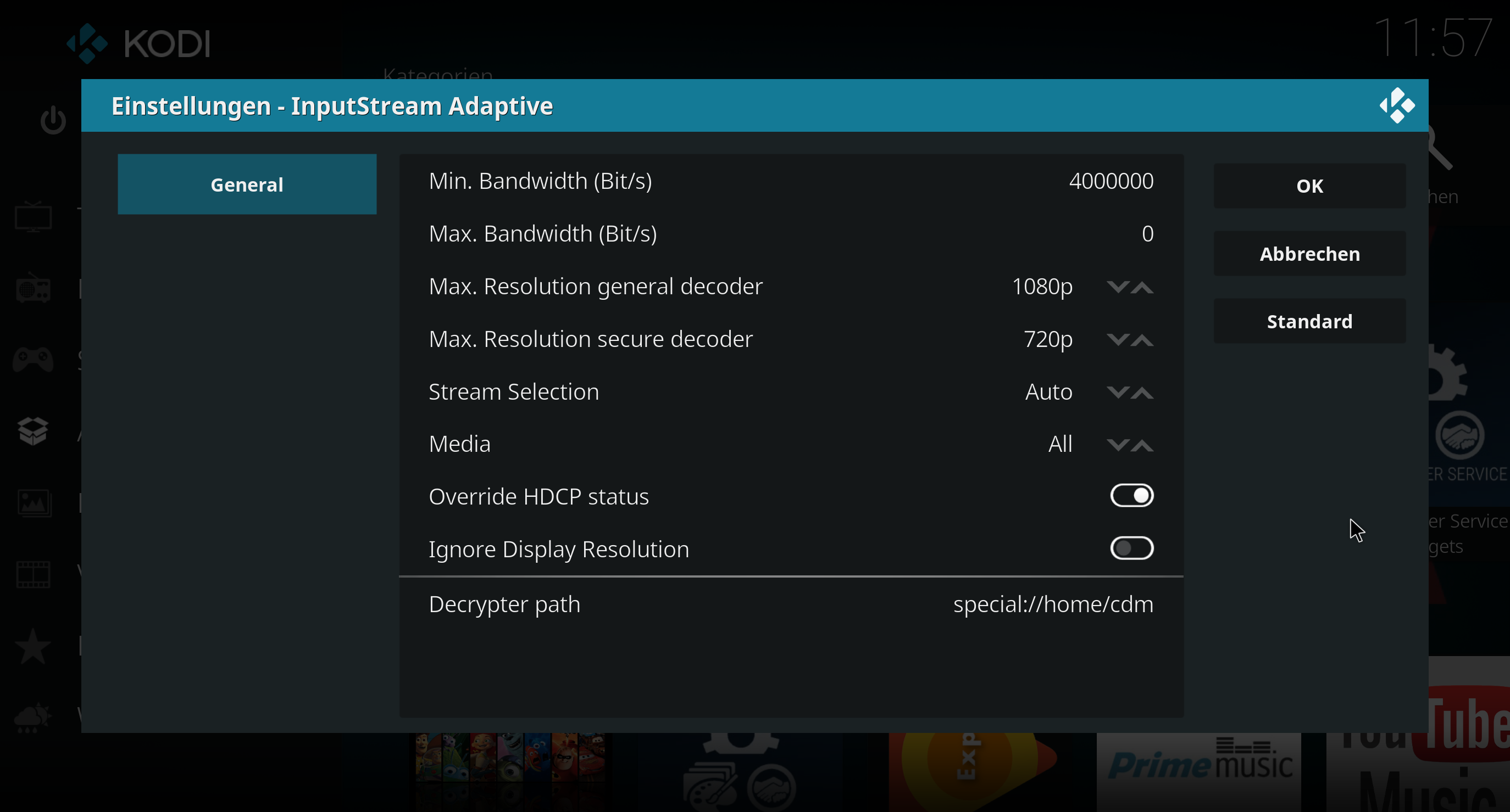

Würdest du mir ein Screen von den inputstream.adaptive-Einstellungen machen ?
Hast du den OMX-Player deaktiviert und nur den MMAL aktiviert ?
Noch kurz zur Klarstellung: es ist nicht so, dass kein Bild kommt, sondern wirklich (unendlich lange) das Lade-Icon im Vordergrund ist und nicht verschwindet...
Ah, ok. Also das der Stream startet schon ganz normal nur du siehst durch das Lade-Icon im Vordergrund nicht richtig ?
Dann hätte ich dich wirklich falsch verstanden. Es las sich bei Deinem ersten Post so, das "nur" das Lade-Icon kommt
Ich kann leider mit dem aktuellen Netflix Addon nicht schauen. Das Lade-Icon dreht sich einfach ewig weiter, und ich kann nur durch "Stop" da rauskommen.
