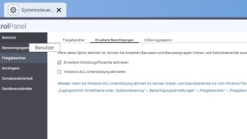

Du musst die erweiterte Orderzugriffsberechtigung ausschalten. Ist bei Rechte/Freigabeordner/Erw. Berechtigung

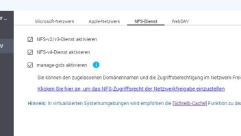

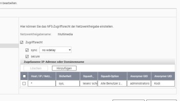

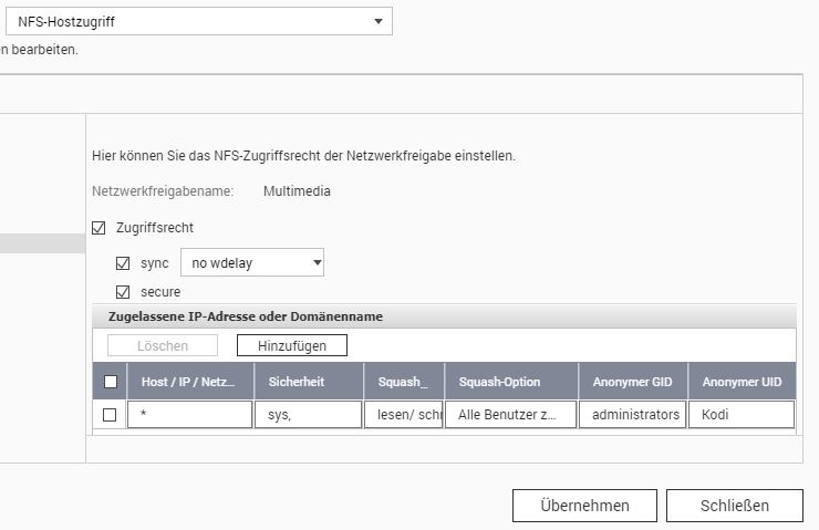

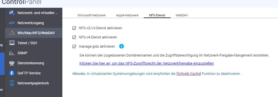

Hallo zusammen,
ich möchte die Verbindung von Kodi zum NAS auf NFS umstellen. (vorher FTP)
Jetzt habe ich diese Anleitung gefunden: https://kodi.wiki/view/NFS#QNAP
Leider ist da mein TS-251+8GB nicht aufgeführt.
Wenn ich in Kodi nach Quellen suche und dann NFS auswähle, läd es kurz, zeigt mir aber kein Fenster mit einer Ordnerauswahl.
Ich nutze Kodi 20 und habe in den diensten NFS 4 ausgewählt.
Könnt Ihr mir Tipps zur Einrichtung geben?Folgendes habe ich bisher versucht:
LG

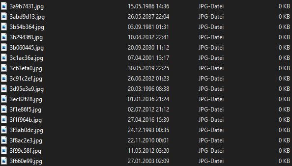

Hallo zusammen,
ich habe heute auf Kodi 20 Aktualisiert.
Gleichzeitig wollte ich auch die Gelegenheit nutzen und von FTP auf NFS umzustellen.
Die Daten liegen auf einem QNAP NAS.
Ich habe in Kodi nicht wirklich was an AddOns o.ä. deshalb dachte ich mir, ich richte es einfach komplett neu ein.
Am PC aktualisiere ich immer die Bibliothek. Dann habe ich noch 2 Clients (FireTV).
Als ich dann heute auf NFS umgestellt und die Quelle entsprechend eingefügt habe, bekam ich nur "leere" Thumbnails.
Diese lassen sich nicht öffnen und haben alle 0kb.
Ich hab jetzt echt alles versucht aber weiß nicht mehr weiter.
Habe auch schon mehrfach die Datenbank sowie die Thumbnails sowie die Daten im Kodi Roaming Ordner gelöscht.
Als Scraper nutze ich Media Elch und nutze local info only in KodiHat jemand einen tipp für mich?
EDIT// habe gerade bemerkt, dass sich die Filme nicht abspielen lassen. ich hab hier vermutlich ein Problem mit dem NFS System. Habe es jetzt mit SMB versucht. Da funktioniert alles.
Hier meine [definition=11,0][definition='2','0']as.xml[/definition][/definition]:
Alles anzeigen<[definition='2','1']advancedsettings[/definition]> <cache> <buffermode>1</buffermode> <readfactor>99</readfactor> <memorysize>419430400</memorysize> <curlclienttimeout>10</curlclienttimeout> </cache> <videodatabase> <type>mysql</type> <host>192.168.2.25</host> <port>3306</port> <user>kodi</user> <pass>xxx</pass> </videodatabase> <musicdatabase> <type>mysql</type> <host>192.168.2.25</host> <port>3306</port> <user>kodi</user> <pass>xxx</pass> </musicdatabase> <pathsubstitution> <substitute> <from>special://masterprofile/Thumbnails</from> <to>nfs://192.168.2.25/Kodi/Thumbnails</to> </substitute> </pathsubstitution> </[definition='2','1']advancedsettings[/definition]>
Nach der gefühlten 10 Kodi neu Installation klappt es jetzt endlich. Alles so wie es soll
Danke euch

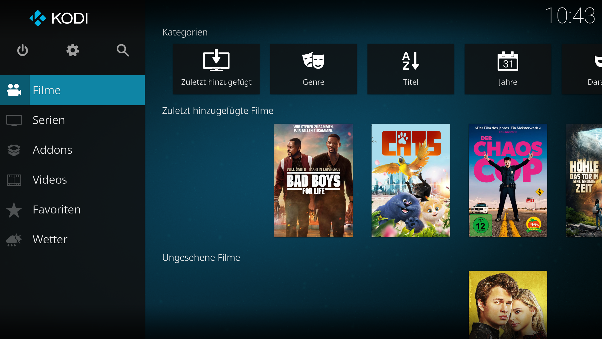

Hey,
mir werden die Poster, Actors und weitere Bild Dateien bei vielen Filmen nicht angezeigt. Auch bei Serien werden die Poster teilweise nicht angezeigt (obwohl jeder Staffel Ordner eine poster.jpg hat).
Ich weiß jetzt nicht mehr weiter. Ich habe Kodi auch schon komplett neu installiert und eine neue Datenbank angelegt.
Ich Hole mir die Daten via mediaelch. Obwohl in allen Ordnern die Dateien wie Poster usw. gleich heißen, zeigt er die Bilder nicht bei allen Filmen an.
Installiert ist Kodi auf AFTV und alle Medienquellen werden über FTP abgerufen.
Ich nutze Kodi 19 MatrixKann mir jemand helfen?

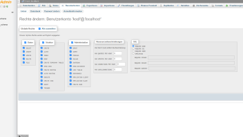

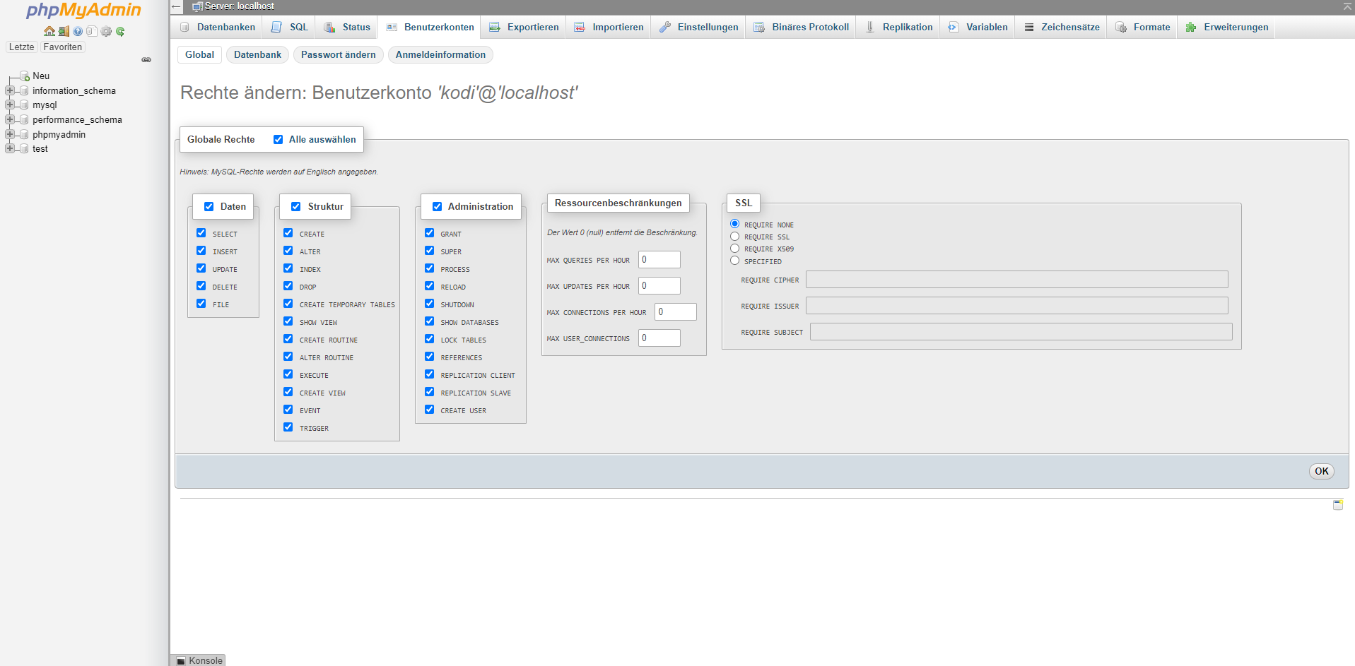

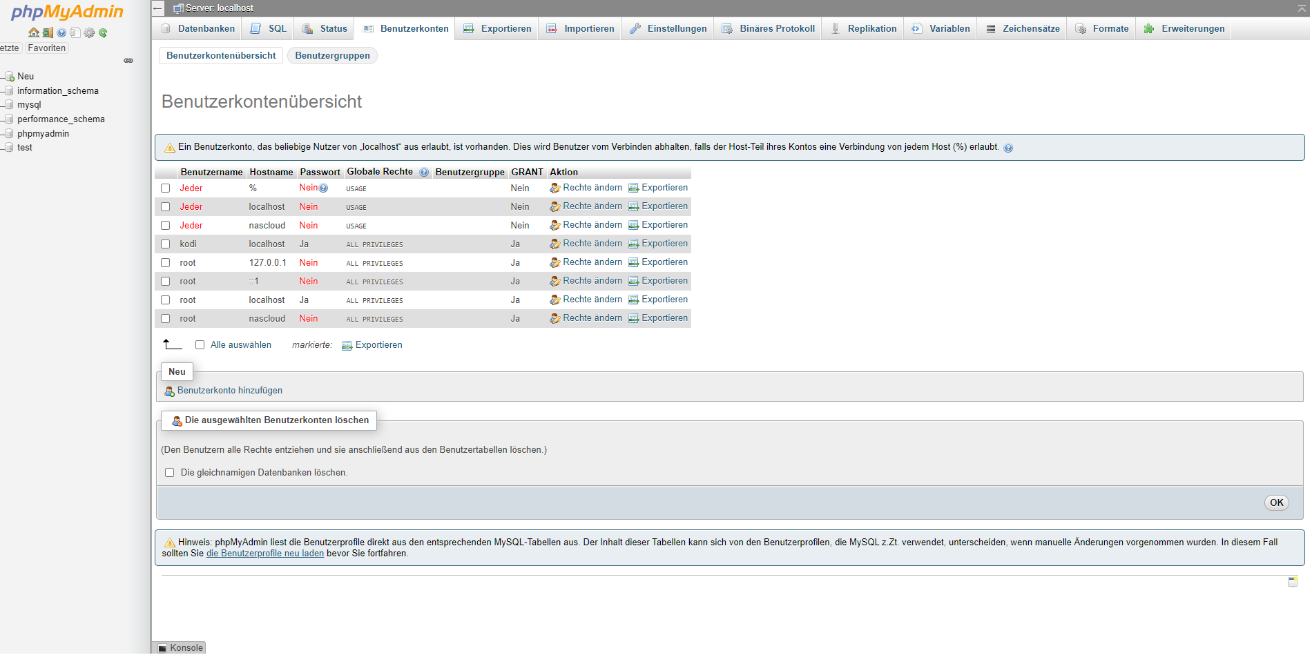

Problem Gefunden
Von "localhost" auf "jeder host" umgestellt... Oh man
Danke dir! Hast mich auf jeden fall auf den richtigen Weg gebracht

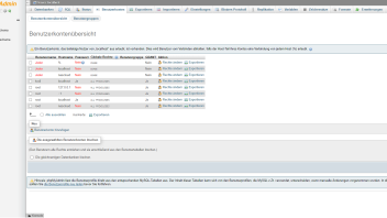

Könnte mir auf die schnelle jetzt zwei Probleme vorstellen:
1. Die Bind Address ist beim MariaDB Server falsch eingestellt
2. Du hast den Nutzer Kodi auf dem MariaDB Server falsch erstellt.Welche SQL Kommandos hast du benutzt um den User zu erstellen?

Moin zusammen,
ich fasse kurz zusammen:
Kodi hatte fast keine Thumbs mehr angezeigt. Also will ich neu aufsetzen.
Jetzt das bisherige vorgehen:
-Kodi von allen AFTV im Haus deinstalliert.
-Datenbank neu initialisiert (QNAP NAS)
-Benutzer Kodi in der SQL Datenbank mit allen Rechten angelegt
-Benutzer Amazon gelöscht und Benutzer Kodi angelegt (QNAP)
-/Thumbnails aufm Nas in Kodi/Thumbnails geändert und Benutzer Kodi die RW rechte gegeben
-Kodi auf einem AFTV Gerät frisch installiert (open/close für preinstall)
-advancedsettings.xml per ADB gepushed:Spoiler anzeigen
XML
Alles anzeigen<[definition='2','1']advancedsettings[/definition]> <videodatabase> <type>mysql</type> <host>192.168.2.25</host> <port>3306</port> <user>kodi</user> <pass>XXXX</pass> </videodatabase> <musicdatabase> <type>mysql</type> <host>192.168.2.25</host> <port>3306</port> <user>kodi</user> <pass>XXXX</pass> </musicdatabase> <pathsubstitution> <substitute> <from>special://masterprofile/Thumbnails</from> <to>smb://Kodi:XXXX@192.168.2.25/Kodi/Thumbnails</to> </substitute> </pathsubstitution> </[definition='2','1']advancedsettings[/definition]>
-Kodi gestartet
-Netzwerkfreigabe über SMB aufs NAS erstellt
-Medienquelle für die Filme über die SMB Freigabe hinzugefügt / scraper Local info / Eigener Ordner je Film / Rekursives scannen aus / Pfad ausschließen:nein
-Ergebnis: Er scannt die Bibliothek nichtScheint ein SQL Problem zu sein:
Code: kodi.<woltlab-metacode data-name=
Alles anzeigenlog" data-highlighter="" data-line="1">2021-04-27 11:14:37.462 T:12328 ERROR: Unable to open database: MyMusic72 [1130](Host 'amazon-60dc5e1a0.fritz.box' is not allowed to connect to this MariaDB server) 2021-04-27 11:14:37.467 T:12328 ERROR: Unable to open database: MyMusic71 [1130](Host 'amazon-60dc5e1a0.fritz.box' is not allowed to connect to this MariaDB server) 2021-04-27 11:14:37.472 T:12328 ERROR: Unable to open database: MyMusic70 [1130](Host 'amazon-60dc5e1a0.fritz.box' is not allowed to connect to this MariaDB server) 2021-04-27 11:14:37.476 T:12328 ERROR: Unable to open database: MyMusic69 [1130](Host 'amazon-60dc5e1a0.fritz.box' is not allowed to connect to this MariaDB server) 2021-04-27 11:14:37.480 T:12328 ERROR: Unable to open database: MyMusic68 [1130](Host 'amazon-60dc5e1a0.fritz.box' is not allowed to connect to this MariaDB server) 2021-04-27 11:14:37.483 T:12328 ERROR: Unable to open database: MyMusic67 [1130](Host 'amazon-60dc5e1a0.fritz.box' is not allowed to connect to this MariaDB server) 2021-04-27 11:14:37.487 T:12328 ERROR: Unable to open database: MyMusic66 [1130](Host 'amazon-60dc5e1a0.fritz.box' is not allowed to connect to this MariaDB server) 2021-04-27 11:14:37.491 T:12328 ERROR: Unable to open database: MyMusic65 [1130](Host 'amazon-60dc5e1a0.fritz.box' is not allowed to connect to this MariaDB server) 2021-04-27 11:14:37.496 T:12328 ERROR: Unable to open database: MyMusic64 [1130](Host 'amazon-60dc5e1a0.fritz.box' is not allowed to connect to this MariaDB server) 2021-04-27 11:14:37.500 T:12328 ERROR: Unable to open database: MyMusic63 [1130](Host 'amazon-60dc5e1a0.fritz.box' is not allowed to connect to this MariaDB server) 2021-04-27 11:14:37.504 T:12328 ERROR: Unable to open database: MyMusic62 [1130](Host 'amazon-60dc5e1a0.fritz.box' is not allowed to connect to this MariaDB server) 2021-04-27 11:14:37.508 T:12328 ERROR: Unable to open database: MyMusic61 [1130](Host 'amazon-60dc5e1a0.fritz.box' is not allowed to connect to this MariaDB server) 2021-04-27 11:14:37.511 T:12328 ERROR: Unable to open database: MyMusic60 [1130](Host 'amazon-60dc5e1a0.fritz.box' is not allowed to connect to this MariaDB server) 2021-04-27 11:14:37.517 T:12328 ERROR: Unable to open database: MyMusic59 [1130](Host 'amazon-60dc5e1a0.fritz.box' is not allowed to connect to this MariaDB server) 2021-04-27 11:14:37.522 T:12328 ERROR: Unable to open database: MyMusic58 [1130](Host 'amazon-60dc5e1a0.fritz.box' is not allowed to connect to this MariaDB server) 2021-04-27 11:14:37.528 T:12328 ERROR: Unable to open database: MyMusic57 [1130](Host 'amazon-60dc5e1a0.fritz.box' is not allowed to connect to this MariaDB server) 2021-04-27 11:14:37.536 T:12328 ERROR: Unable to open database: MyMusic56 [1130](Host 'amazon-60dc5e1a0.fritz.box' is not allowed to connect to this MariaDB server) 2021-04-27 11:14:37.539 T:12328 ERROR: Unable to open database: MyMusic55 [1130](Host 'amazon-60dc5e1a0.fritz.box' is not allowed to connect to this MariaDB server) 2021-04-27 11:14:37.542 T:12328 ERROR: Unable to open database: MyMusic54 [1130](Host 'amazon-60dc5e1a0.fritz.box' is not allowed to connect to this MariaDB server) 2021-04-27 11:14:37.547 T:12328 ERROR: Unable to open database: MyMusic53 [1130](Host 'amazon-60dc5e1a0.fritz.box' is not allowed to connect to this MariaDB server) 2021-04-27 11:14:37.554 T:12328 ERROR: Unable to open database: MyMusic52 [1130](Host 'amazon-60dc5e1a0.fritz.box' is not allowed to connect to this MariaDB server) 2021-04-27 11:14:37.558 T:12328 ERROR: Unable to open database: MyMusic51 [1130](Host 'amazon-60dc5e1a0.fritz.box' is not allowed to connect to this MariaDB server) 2021-04-27 11:14:37.562 T:12328 ERROR: Unable to open database: MyMusic50 [1130](Host 'amazon-60dc5e1a0.fritz.box' is not allowed to connect to this MariaDB server) 2021-04-27 11:14:37.567 T:12328 ERROR: Unable to open database: MyMusic49 [1130](Host 'amazon-60dc5e1a0.fritz.box' is not allowed to connect to this MariaDB server) 2021-04-27 11:14:37.571 T:12328 ERROR: Unable to open database: MyMusic48 [1130](Host 'amazon-60dc5e1a0.fritz.box' is not allowed to connect to this MariaDB server) 2021-04-27 11:14:37.578 T:12328 ERROR: Unable to open database: MyMusic47 [1130](Host 'amazon-60dc5e1a0.fritz.box' is not allowed to connect to this MariaDB server) 2021-04-27 11:14:37.581 T:12328 ERROR: Unable to open database: MyMusic46 [1130](Host 'amazon-60dc5e1a0.fritz.box' is not allowed to connect to this MariaDB server) 2021-04-27 11:14:37.585 T:12328 ERROR: Unable to open database: MyMusic45 [1130](Host 'amazon-60dc5e1a0.fritz.box' is not allowed to connect to this MariaDB server) 2021-04-27 11:14:37.589 T:12328 ERROR: Unable to open database: MyMusic44 [1130](Host 'amazon-60dc5e1a0.fritz.box' is not allowed to connect to this MariaDB server) 2021-04-27 11:14:37.593 T:12328 ERROR: Unable to open database: MyMusic43 [1130](Host 'amazon-60dc5e1a0.fritz.box' is not allowed to connect to this MariaDB server) 2021-04-27 11:14:37.596 T:12328 ERROR: Unable to open database: MyMusic42 [1130](Host 'amazon-60dc5e1a0.fritz.box' is not allowed to connect to this MariaDB server) 2021-04-27 11:14:37.605 T:12328 ERROR: Unable to open database: MyMusic41 [1130](Host 'amazon-60dc5e1a0.fritz.box' is not allowed to connect to this MariaDB server) 2021-04-27 11:14:37.608 T:12328 ERROR: Unable to open database: MyMusic40 [1130](Host 'amazon-60dc5e1a0.fritz.box' is not allowed to connect to this MariaDB server) 2021-04-27 11:14:37.611 T:12328 ERROR: Unable to open database: MyMusic39 [1130](Host 'amazon-60dc5e1a0.fritz.box' is not allowed to connect to this MariaDB server) 2021-04-27 11:14:37.617 T:12328 ERROR: Unable to open database: MyMusic38 [1130](Host 'amazon-60dc5e1a0.fritz.box' is not allowed to connect to this MariaDB server) 2021-04-27 11:14:37.620 T:12328 ERROR: Unable to open database: MyMusic37 [1130](Host 'amazon-60dc5e1a0.fritz.box' is not allowed to connect to this MariaDB server) 2021-04-27 11:14:37.624 T:12328 ERROR: Unable to open database: MyMusic36 [1130](Host 'amazon-60dc5e1a0.fritz.box' is not allowed to connect to this MariaDB server) 2021-04-27 11:14:37.629 T:12328 ERROR: Unable to open database: MyMusic35 [1130](Host 'amazon-60dc5e1a0.fritz.box' is not allowed to connect to this MariaDB server) 2021-04-27 11:14:37.634 T:12328 ERROR: Unable to open database: MyMusic34 [1130](Host 'amazon-60dc5e1a0.fritz.box' is not allowed to connect to this MariaDB server) 2021-04-27 11:14:37.637 T:12328 ERROR: Unable to open database: MyMusic33 [1130](Host 'amazon-60dc5e1a0.fritz.box' is not allowed to connect to this MariaDB server) 2021-04-27 11:14:37.641 T:12328 ERROR: Unable to open database: MyMusic32 [1130](Host 'amazon-60dc5e1a0.fritz.box' is not allowed to connect to this MariaDB server) 2021-04-27 11:14:37.644 T:12328 ERROR: Unable to open database: MyMusic72 [1130](Host 'amazon-60dc5e1a0.fritz.box' is not allowed to connect to this MariaDB server) 2021-04-27 11:14:37.644 T:12328 ERROR: Unable to create new database 2021-04-27 11:14:37.649 T:12328 ERROR: Unable to open database: MyVideos116 [1130](Host 'amazon-60dc5e1a0.fritz.box' is not allowed to connect to this MariaDB server) 2021-04-27 11:14:37.654 T:12328 ERROR: Unable to open database: MyVideos115 [1130](Host 'amazon-60dc5e1a0.fritz.box' is not allowed to connect to this MariaDB server) 2021-04-27 11:14:37.658 T:12328 ERROR: Unable to open database: MyVideos114 [1130](Host 'amazon-60dc5e1a0.fritz.box' is not allowed to connect to this MariaDB server) 2021-04-27 11:14:37.660 T:12328 ERROR: Unable to open database: MyVideos113 [1130](Host 'amazon-60dc5e1a0.fritz.box' is not allowed to connect to this MariaDB server) 2021-04-27 11:14:37.664 T:12328 ERROR: Unable to open database: MyVideos112 [1130](Host 'amazon-60dc5e1a0.fritz.box' is not allowed to connect to this MariaDB server) 2021-04-27 11:14:37.668 T:12328 ERROR: Unable to open database: MyVideos111 [1130](Host 'amazon-60dc5e1a0.fritz.box' is not allowed to connect to this MariaDB server) 2021-04-27 11:14:37.675 T:12328 ERROR: Unable to open database: MyVideos110 [1130](Host 'amazon-60dc5e1a0.fritz.box' is not allowed to connect to this MariaDB server) 2021-04-27 11:14:37.682 T:12328 ERROR: Unable to open database: MyVideos109 [1130](Host 'amazon-60dc5e1a0.fritz.box' is not allowed to connect to this MariaDB server) 2021-04-27 11:14:37.686 T:12328 ERROR: Unable to open database: MyVideos108 [1130](Host 'amazon-60dc5e1a0.fritz.box' is not allowed to connect to this MariaDB server) 2021-04-27 11:14:37.691 T:12328 ERROR: Unable to open database: MyVideos107 [1130](Host 'amazon-60dc5e1a0.fritz.box' is not allowed to connect to this MariaDB server) 2021-04-27 11:14:37.695 T:12328 ERROR: Unable to open database: MyVideos106 [1130](Host 'amazon-60dc5e1a0.fritz.box' is not allowed to connect to this MariaDB server) 2021-04-27 11:14:37.698 T:12328 ERROR: Unable to open database: MyVideos105 [1130](Host 'amazon-60dc5e1a0.fritz.box' is not allowed to connect to this MariaDB server) 2021-04-27 11:14:37.708 T:12328 ERROR: Unable to open database: MyVideos104 [1130](Host 'amazon-60dc5e1a0.fritz.box' is not allowed to connect to this MariaDB server) 2021-04-27 11:14:37.717 T:12328 ERROR: Unable to open database: MyVideos103 [1130](Host 'amazon-60dc5e1a0.fritz.box' is not allowed to connect to this MariaDB server) 2021-04-27 11:14:37.722 T:12328 ERROR: Unable to open database: MyVideos102 [1130](Host 'amazon-60dc5e1a0.fritz.box' is not allowed to connect to this MariaDB server) 2021-04-27 11:14:37.726 T:12328 ERROR: Unable to open database: MyVideos101 [1130](Host 'amazon-60dc5e1a0.fritz.box' is not allowed to connect to this MariaDB server) 2021-04-27 11:14:37.730 T:12328 ERROR: Unable to open database: MyVideos100 [1130](Host 'amazon-60dc5e1a0.fritz.box' is not allowed to connect to this MariaDB server) 2021-04-27 11:14:37.735 T:12328 ERROR: Unable to open database: MyVideos99 [1130](Host 'amazon-60dc5e1a0.fritz.box' is not allowed to connect to this MariaDB server) 2021-04-27 11:14:37.739 T:12328 ERROR: Unable to open database: MyVideos98 [1130](Host 'amazon-60dc5e1a0.fritz.box' is not allowed to connect to this MariaDB server) 2021-04-27 11:14:37.743 T:12328 ERROR: Unable to open database: MyVideos97 [1130](Host 'amazon-60dc5e1a0.fritz.box' is not allowed to connect to this MariaDB server) 2021-04-27 11:14:37.745 T:12328 ERROR: Unable to open database: MyVideos96 [1130](Host 'amazon-60dc5e1a0.fritz.box' is not allowed to connect to this MariaDB server) 2021-04-27 11:14:37.750 T:12328 ERROR: Unable to open database: MyVideos95 [1130](Host 'amazon-60dc5e1a0.fritz.box' is not allowed to connect to this MariaDB server) 2021-04-27 11:14:37.753 T:12328 ERROR: Unable to open database: MyVideos94 [1130](Host 'amazon-60dc5e1a0.fritz.box' is not allowed to connect to this MariaDB server) 2021-04-27 11:14:37.758 T:12328 ERROR: Unable to open database: MyVideos93 [1130](Host 'amazon-60dc5e1a0.fritz.box' is not allowed to connect to this MariaDB server) 2021-04-27 11:14:37.762 T:12328 ERROR: Unable to open database: MyVideos92 [1130](Host 'amazon-60dc5e1a0.fritz.box' is not allowed to connect to this MariaDB server) 2021-04-27 11:14:37.768 T:12328 ERROR: Unable to open database: MyVideos91 [1130](Host 'amazon-60dc5e1a0.fritz.box' is not allowed to connect to this MariaDB server) 2021-04-27 11:14:37.772 T:12328 ERROR: Unable to open database: MyVideos90 [1130](Host 'amazon-60dc5e1a0.fritz.box' is not allowed to connect to this MariaDB server) 2021-04-27 11:14:37.778 T:12328 ERROR: Unable to open database: MyVideos89 [1130](Host 'amazon-60dc5e1a0.fritz.box' is not allowed to connect to this MariaDB server) 2021-04-27 11:14:37.781 T:12328 ERROR: Unable to open database: MyVideos88 [1130](Host 'amazon-60dc5e1a0.fritz.box' is not allowed to connect to this MariaDB server) 2021-04-27 11:14:37.784 T:12328 ERROR: Unable to open database: MyVideos87 [1130](Host 'amazon-60dc5e1a0.fritz.box' is not allowed to connect to this MariaDB server) 2021-04-27 11:14:37.787 T:12328 ERROR: Unable to open database: MyVideos86 [1130](Host 'amazon-60dc5e1a0.fritz.box' is not allowed to connect to this MariaDB server) 2021-04-27 11:14:37.792 T:12328 ERROR: Unable to open database: MyVideos85 [1130](Host 'amazon-60dc5e1a0.fritz.box' is not allowed to connect to this MariaDB server) 2021-04-27 11:14:37.796 T:12328 ERROR: Unable to open database: MyVideos84 [1130](Host 'amazon-60dc5e1a0.fritz.box' is not allowed to connect to this MariaDB server) 2021-04-27 11:14:37.800 T:12328 ERROR: Unable to open database: MyVideos83 [1130](Host 'amazon-60dc5e1a0.fritz.box' is not allowed to connect to this MariaDB server) 2021-04-27 11:14:37.806 T:12328 ERROR: Unable to open database: MyVideos82 [1130](Host 'amazon-60dc5e1a0.fritz.box' is not allowed to connect to this MariaDB server) 2021-04-27 11:14:37.811 T:12328 ERROR: Unable to open database: MyVideos81 [1130](Host 'amazon-60dc5e1a0.fritz.box' is not allowed to connect to this MariaDB server) 2021-04-27 11:14:37.814 T:12328 ERROR: Unable to open database: MyVideos80 [1130](Host 'amazon-60dc5e1a0.fritz.box' is not allowed to connect to this MariaDB server) 2021-04-27 11:14:37.820 T:12328 ERROR: Unable to open database: MyVideos79 [1130](Host 'amazon-60dc5e1a0.fritz.box' is not allowed to connect to this MariaDB server) 2021-04-27 11:14:37.823 T:12328 ERROR: Unable to open database: MyVideos78 [1130](Host 'amazon-60dc5e1a0.fritz.box' is not allowed to connect to this MariaDB server) 2021-04-27 11:14:37.828 T:12328 ERROR: Unable to open database: MyVideos77 [1130](Host 'amazon-60dc5e1a0.fritz.box' is not allowed to connect to this MariaDB server) 2021-04-27 11:14:37.831 T:12328 ERROR: Unable to open database: MyVideos76 [1130](Host 'amazon-60dc5e1a0.fritz.box' is not allowed to connect to this MariaDB server) 2021-04-27 11:14:37.834 T:12328 ERROR: Unable to open database: MyVideos75 [1130](Host 'amazon-60dc5e1a0.fritz.box' is not allowed to connect to this MariaDB server) 2021-04-27 11:14:37.841 T:12328 ERROR: Unable to open database: MyVideos116 [1130](Host 'amazon-60dc5e1a0.fritz.box' is not allowed to connect to this MariaDB server) 2021-04-27 11:14:37.841 T:12328 ERROR: Unable to create new database 2021-04-27 11:14:37.843 T:12328 NOTICE: Running database version TV32 2021-04-27 11:14:37.845 T:12328 NOTICE: Running database version Epg12 2021-04-27 11:14:37.918 T:12314 NOTICE: load skin from: /data/data/org.xbmc.kodi/cache/apk/assets/addons/skin.estuary (version: 2.0.27) 2021-04-27 11:14:38.291 T:12314 WARNING: JSONRPC: Could not parse type "Setting.Details.SettingList" 2021-04-27 11:14:38.400 T:12314 NOTICE: Register - new keyboard device registered on application->keyboard: Keyboard (0000:0000) 2021-04-27 11:14:38.403 T:12314 NOTICE: Register - new mouse device registered on application->mouse: Mouse (0000:0000) 2021-04-27 11:14:38.508 T:12314 NOTICE: Loading player core factory settings from special://xbmc/system/playercorefactory.xml. 2021-04-27 11:14:38.520 T:12314 NOTICE: Loaded playercorefactory configuration 2021-04-27 11:14:38.521 T:12314 NOTICE: Loading player core factory settings from special://masterprofile/playercorefactory.xml. 2021-04-27 11:14:38.521 T:12314 NOTICE: special://masterprofile/playercorefactory.xml does not exist. Skipping. 2021-04-27 11:14:38.564 T:12314 NOTICE: initialize done 2021-04-27 11:14:38.564 T:12314 NOTICE: Running the application... 2021-04-27 11:14:38.776 T:12314 NOTICE: starting zeroconf publishing 2021-04-27 11:14:38.777 T:12338 NOTICE: ES: Starting UDP Event server on port 9777 2021-04-27 11:14:38.777 T:12338 NOTICE: UDP: Listening on port 9777 (ipv6 : false) 2021-04-27 11:14:46.325 T:12330 ERROR: DoWork - Direct texture file loading failed for androidapp://sources/apps/com.amazon.ftv.screensaver.png 2021-04-27 11:15:21.438 T:12331 WARNING: SMBFile::OpenForWrite() called with overwriting enabled! - smb://USERNAME:PASSWORD@192.168.2.25/Kodi/Thumbnails/2/2e82a8e2.png 2021-04-27 11:15:22.196 T:12352 WARNING: SMBFile::OpenForWrite() called with overwriting enabled! - smb://USERNAME:PASSWORD@192.168.2.25/Kodi/Thumbnails/1/1a5b5dbb.jpg 2021-04-27 11:15:22.733 T:12328 WARNING: SMBFile::OpenForWrite() called with overwriting enabled! - smb://USERNAME:PASSWORD@192.168.2.25/Kodi/Thumbnails/6/646a468c.jpg 2021-04-27 11:15:23.571 T:12352 WARNING: SMBFile::OpenForWrite() called with overwriting enabled! - smb://USERNAME:PASSWORD@192.168.2.25/Kodi/Thumbnails/f/fd6445ac.jpg 2021-04-27 11:15:25.114 T:12352 WARNING: SMBFile::OpenForWrite() called with overwriting enabled! - smb://USERNAME:PASSWORD@192.168.2.25/Kodi/Thumbnails/c/c7e556fc.jpg 2021-04-27 11:15:27.247 T:12328 WARNING: SMBFile::OpenForWrite() called with overwriting enabled! - smb://USERNAME:PASSWORD@192.168.2.25/Kodi/Thumbnails/7/7a9e2367.jpg 2021-04-27 11:15:28.842 T:12352 WARNING: SMBFile::OpenForWrite() called with overwriting enabled! - smb://USERNAME:PASSWORD@192.168.2.25/Kodi/Thumbnails/7/765c3b64.jpg 2021-04-27 11:18:03.546 T:12294 WARNING: CPeripheralBusAndroid: failed to remove input device with ID 16 because it couldn't be found
Kann mir jemand helfen? Warum kann er nicht auf die DB zugreifen?Bin für jeden Rat dankbar!!
