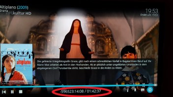

sämtliche Leia-basierten Builds für den C2, egal ob sie nun LE oder CE heißen,haben ein Problem bei der Wiedergabe von H246-Videos (genauer: MPEG-4 AVC (part 10), sobald die Hardwarbeschleunigung am C2 aktiviert ist. Die Dateien laufen eine Sekunde an und stocken dann, außerdem zeigt der Zeitstempel unsinnige Werte (z.B. -12345:00:23).Zwei Sample-Videos habe ich mal hier abgelegt: https://c.gmx.net/@329626646187350530/TzVGaaNqQVeT1OKaH9RmDg
Alle Krypton-Builds (bis Kodi 17.6) sind hiervon nicht betroffen. Auch ein RPi3 mit LE 8.95.1 (also Leia unter der Haube) zeigt das Problem nicht. Was wurde da verändert?
