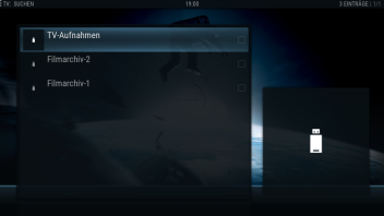

    Kannst du bitte mal ein paar Screenshots anhängen das man sich das vorstellen kann?

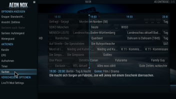

    Live-TV --> Guide --> linke Seitenleiste öffnen --> suchen auswählen

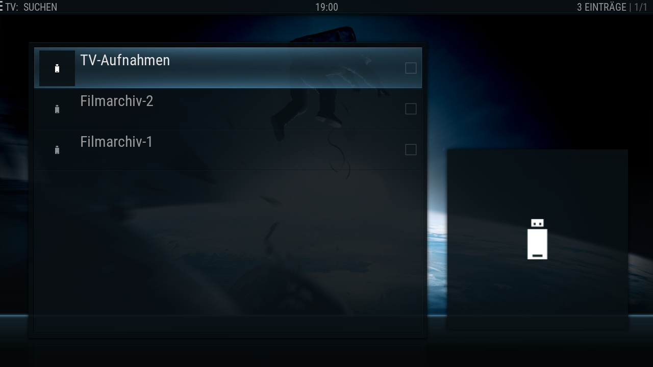

    Inhalt des Suchfensters, das dann aufgeht (in dem bei dir einfach nur suchen ... steht)

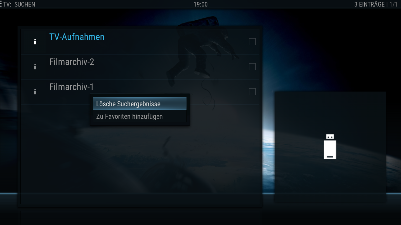

    Rechtsklick auf einen der Einträge
    Es ändert sich durch "Lösche Suchergebnisse aber nichts.
    Edit: Ich kann die Einträge nicht löschen, aber das Hinzufügen zu den Favoriten geht.
    Es scheint so, als ob ich schon nach etwas gesucht hätte, und das Ergebnis der Suche angezeigt wird, ich von diesem Zustand aber nicht mehr weg komme ?(

    Wenn ich da jedenfalls bei EPG oder im Live-TV die Seitenleiste bei Aeon Nox aufrufe und auf suchen gehe, lande ich in der Ordnerstruktur der der Bibliothspfade. ?(
    Ich verwende die EPG-Daten, die bei DVB-C mitgeliefert werden unter dem Skin Aeon Nox. Unter Live-TV --> EPG kann ich die EPG-Daten als Zeitstrahl oder "jetzt" und "danach" darstellen.
