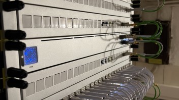

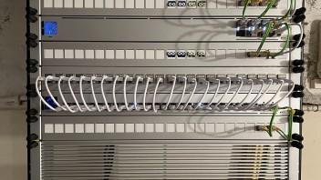

    Mein Setup im Keller habe ich neulich etwas hübsch gemacht:
    Gruß Hoppel
