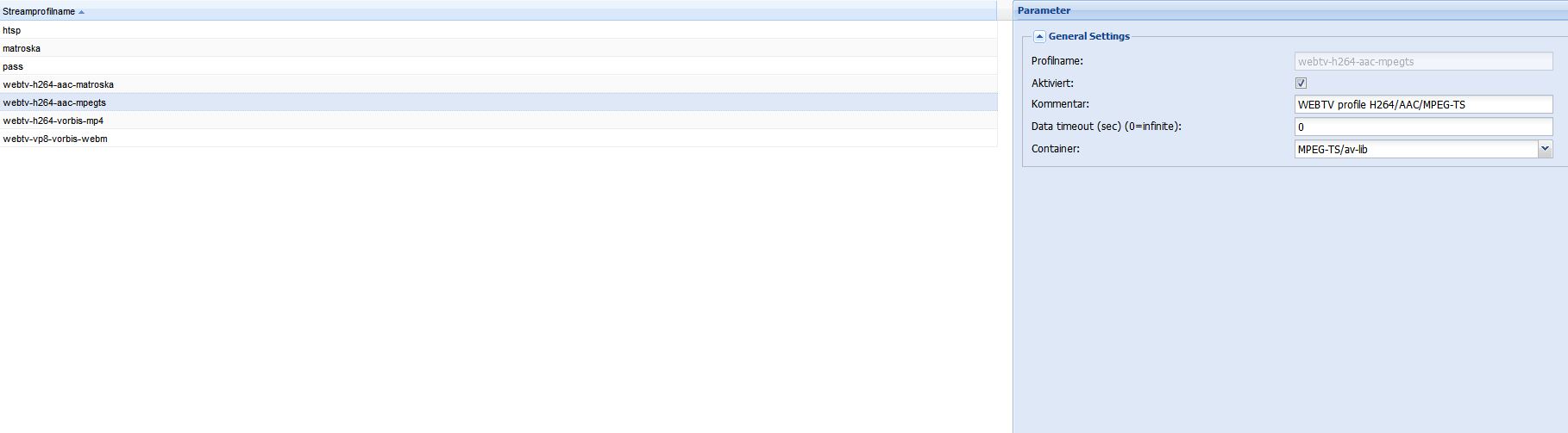

    ich wollte gerne vom Urlau aus auf mein Heimnetzwerk zugreifen, um dort die Sender, die ich lokal auf einem raspberry pi über tvheadend gehostet habe, ansehen zu können.
    Im Vorfeld habe ich die Ports9981,9982,80 und 443 freigegeben.
    Wenn ich im webbrowser https://dy-dns-adresse:9981 eingebe, komme ich auch wunderbar ins Web-IF. Auch im Kodi wird Senderliste, Logos usw. alles einwandfrei geladen. Der Stream jedoch startet nicht - also wird gar nicht erst geladen.
    Woran könnte das liegen?
