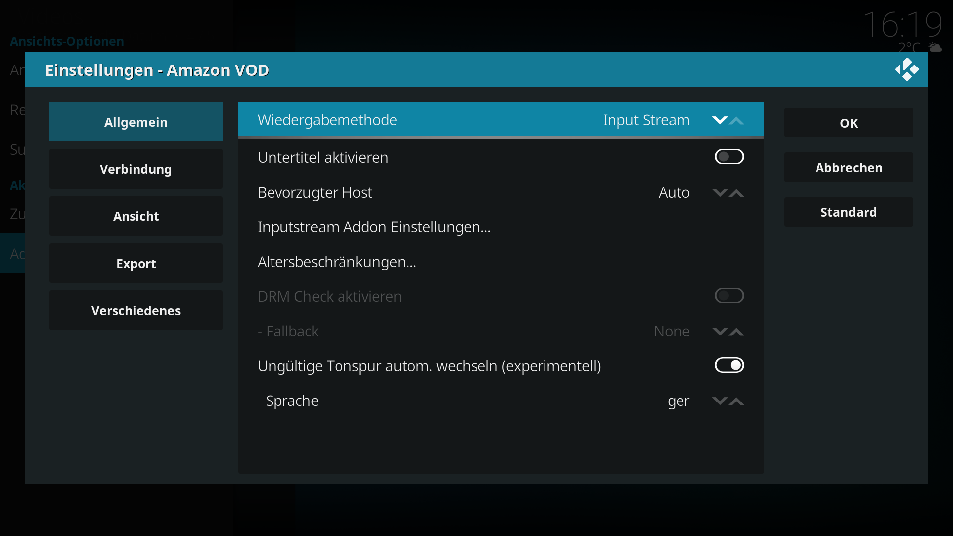

@hedeon & @steelwarrior:
Wie angekündigt die Testversion, wo ein wenig die Timings abgeändert und noch ein paar mehr Checks mit rein gekommen sind.
Dadurch wird jetzt ein wenig länger gepuffert, also nicht wundern, wenn die Anzeige für ein paar Sekunden auf 100% stehen bleibt und dann erst die Tonspur gewechselt wird.Mit dieser Version werden die vorher hängenden Folgen von Life in Pieces ohne weiteres Zutun abgespielt (und die, die vorher schon gingen natürlich auch noch).
Vielen Dank! -
Hallo steelwarrior,ich habe mal probiert die beiden Folgen zu schauen.
Es ist das selbe Ptoblem wie ich einen Post vorher beschrieben habe. Die ungültige Tonspur wird nicht automatisch gewechselt.
Wenn ich nach dem starten der Folge von Hand auf Tonspur 11 wechsel laufen die beiden Folgen.Vielen Dank für den Hinweis!

Vielen Dank debutanker. Ich hatte die Option "Ungültige Tonspur autom. wechseln..." nicht aktiviert. Ist diese aktiviert, dann läufts!
Nochmals vielen Dank! -
