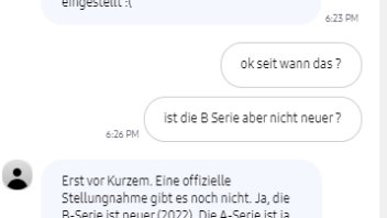

    der Mitarbeiter hat vielleicht was verwechselt.
    Hm, das klang schon ziemlich sicher was der Samsung Mitarbeiter da meinte. Aber auch wenn die noch supported würden, der Preis ist heiß und wer weiß was dann in x Jahren ist, dann sagen die da dann nö, machen wir nicht mehr, dann hast ne 130 € App die dir nichts mehr bringt. Trau denen nicht so ganz. Und ich kann sie auch leider nicht kaufen, weil ich nicht weiß welchen Pin er von mir wissen will. Und das andere war eben, das es DIYHUE mit Ambilight und Samasung, nichts informatives im Inet gibt, auch nicht bei denen im Stack und Co. Ich hab das x mal probiert wie der Autor das meinte, hat nicht funktioniert. Er konnte dann aber auch nicht weiterhelfen, weil er das so nicht hat, das Setup. Ka ich werde jetzt auf der Schiene vom Splitter fahren... Das kann ich eigentlich immer wieder mitnehmen zum nächsten.

    Aber den Chatverlauf auf dem Screenshot kann ich nicht nachvollziehen, würde da evtl nochmal nachhaken beim Samsung/ Hue support. Auf der offiziellen Hue Seite steht, dass die App ab der Q60 Serie Modell Baujahr 2022 (also B Serie) funktioniert. A Serie wird ja nicht unterstützt, das steht so auch in diversen Foren. An deiner Stelle würde ich mir die App mal laden, es gibt ja sowieso eine 10 Tage Testversion.

    Der Serviceberater hat eindeutig Unsinn geschrieben. Bei Phillips TVs wird ab 2022 das Hue Sync nicht mehr unterstützt, allerdings sehr wohl auf den Samsung TVs !!! Der Gute hat sich da vertan oder die Frage missverstanden
    Ok, hm... Ich kann aber die App irgendwie nicht kaufen, er will eine 6 stellige Pin, keine Ahnung was das für eine sein soll.

    Hm dann weiß ich auch nicht was der da gesagt hat. Woher hast du deine Infos ? Der meinte nur das sei noch nicht offiziell, ka.

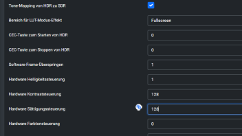

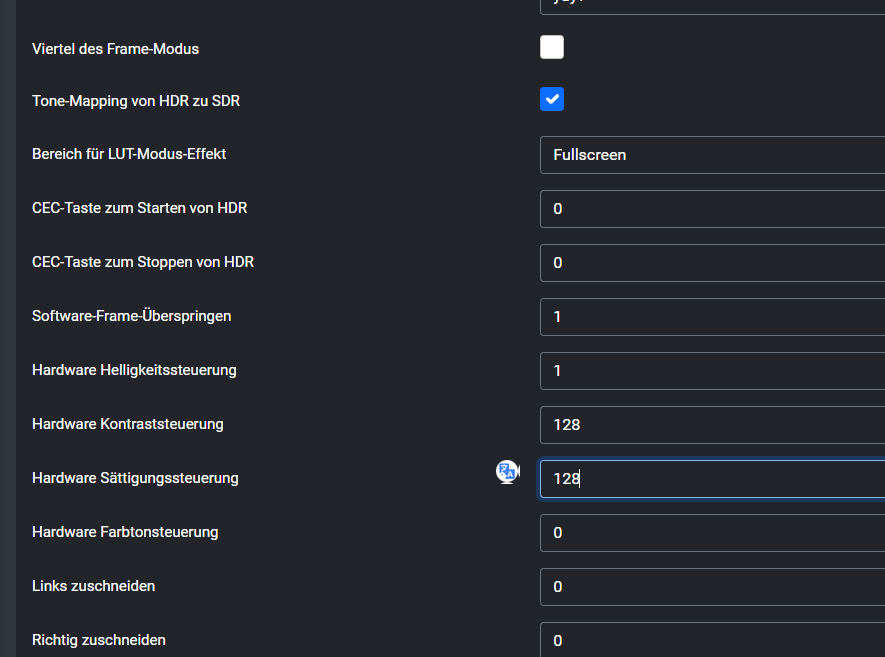

    Hm weil auf dem von dir genannten Splitter EzCoo steht Copy EDID HDMI Out 1. Das hat ja dann mit dem Grabber nichts zu tun, da der ja an Out 2 hängt dann. Ich meine wenn ich das auch nicht falsch verstanden habe, das man die EDID seines TV's kopieren soll, damit man das bestmögliche Erlebnis hat und auch alles durch kommt was der TV kann. Kann ja nur einstellen 4k@60Hz 7.1 oder 5.1. 7.1 ist mit Dolby Vision und Atmos.

    Sag doch das du deutsch kannst [ag] Wie dort schon geschrieben, hat Samsung folgendes zu mir gesagt im Support Chat als ich mir die Hue Sync App kaufen wollte.

    Dafür war das Thema dann für mich auch erledigt. Überleg mal du kaufst die App für 130€ und dann halbes Jahr später sagen die, nö das neue Modell unterstützen wir doch nicht mehr, danke fürs Geld. :cursing:
    Aber falls du es probieren möchtest, versuche anstatt die Hue App auf dem Handy die Hue Essential, damit konnte ich direkt eine Entertainment Area erstellen, danach wollte ich mir ja die App kaufen, worauf ich auf die Info gestoßen bin. Dann hab ich natürlich nicht mehr weiter getestet.

    Ich habe Hyperion Android Grabber auf meinem Cube probiert gestern, Ergebnis, ich meine die LED's haben kurz reagiert, danach war Schluss, ich habs dann auch nicht mehr hinbekommen.
    Daher gehe ich jetzt den Weg Splitter -> Grabber -> Hyperion. Mal schauen wie das läuft.
    Am PC zumindest relativ gut, hier läuft Hyperion direkt und schickt die Befehle an mein WLED Strip, das klappt wunderbar. Bin ich mal gespannt wie das mit den Grabbern läuft. Nachteil hier, das man eben einen ext. Zuspieler braucht und du nur eine Quelle nutzen kannst. Willst du noch Konsolen und andere Abspieler mit Ambilight nutzen wirds glaub schwierig. Dann bräuchtest glaub größere Splitter, meine hab da welche gesehen mit mehr Eingängen. Aber da bin ich raus.
