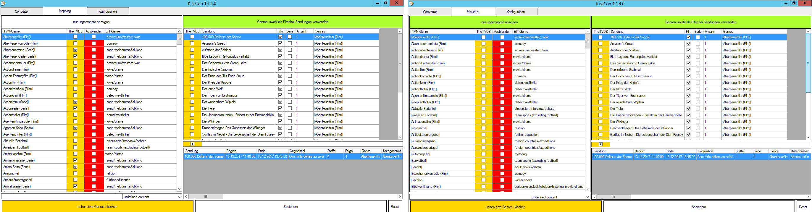

    Nur mal kurz für mich zur Info:
    Du kopierst aber schon ALLE Dateien der neuen Versionen über die alte Version, oder nur die Binaries???
    Ich kopiere aus der ZIP alle (!) Dateien in mein KISSCON Programm Verzeichnis c:\program files (x86)\kisscon. Außer den DVBViewer Unterverzeichnis, das wäre ja für mich nicht notwendig.
    Im Verzeichnis c:\programdata\kisscon hingegen ändere ich nichts.
    Ich glaub ich weiß jetzt was bei dir noch nicht passt. Click mal auf "unbenutzte Genre löschen", dann nochmal die Defaults laden und dann wieder die drei ungemappten mappen.
    Die vielen bei dir angezeigten Genres dürften deine alten Mappings sein. Das sind einfach "Leichen", die nicht mehr gebraucht werden. Durch den beschriebenen Ablauf löschst du die und räumst damit auf. Die Defaults musst du laden, weil durch das Löschen eventuell auch neue Mappings die im Moment nicht verwendet werden, gelöscht werden.
    Gruß Lux :)

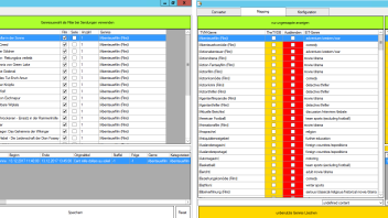

    Hi,
    OK, habe ich so gemacht: "unbenutzte Genre löschen", dann nochmal die Defaults laden und dann wieder die drei ungemappten Mappen.
    Trotzdem reagiert das KISSCON auf die Umschaltung "nur gemappte anzeigen" nicht wie früher.
    Früher (vor dem neune Release) hat er mir in KISSCON wirklich nur noch die ungemappten angezeigt. Das klappt jetzt nicht mehr. Selbst mit der aktuellen Version nicht:
    Ich konnte selbst keine Unterschiede zu dem Stand vor dem Löschen und nach dem Löschen feststellen.
    Mittlerweile habe ich jetzt 3 x (in dieser Abfolge) gelöscht, gespeichert, Kisscon beendet, neu gestartet und dann neu geladen (RESET) - es kam dann die Abfrage ob ich wirklich zurücksetzen möchte und wieder gespeichert, dann zwischen ungemappten und gemappten umgeschaltet.
    Effekt ist auch, dass deutlich mehr ungemapptes erscheint, als KISSCON anmeldet. Irgendwie ist das komisch ?( ?(
    Hi,
    ich habe mein KISSCON jetzt auch auf die neue Version KissCon 1.1.5.0 umgestellt.
    Soweit zu gut - läuft.
    Auffällig ist, dass KISSCON immer meldet: [ungemappte Genre: 1]
    und dann steht in der Log: LOG.txt
    28.11.2017 16:30:32.795 ||TVM-Genre 'Snowboard' durch EIT-Genre '' ersetzt
    28.11.2017 16:30:32.889 ||TVM-Genre 'Jugenddrama (Film)' durch EIT-Genre '' ersetzt
    28.11.2017 16:30:32.999 ||TVM-Genre 'Bollywoodfilm (Film)' durch EIT-Genre '' ersetzt
    28.11.2017 16:30:33.092 ||TVM-Genre 'Liebesmelodram (Film)' durch EIT-Genre '' ersetzt

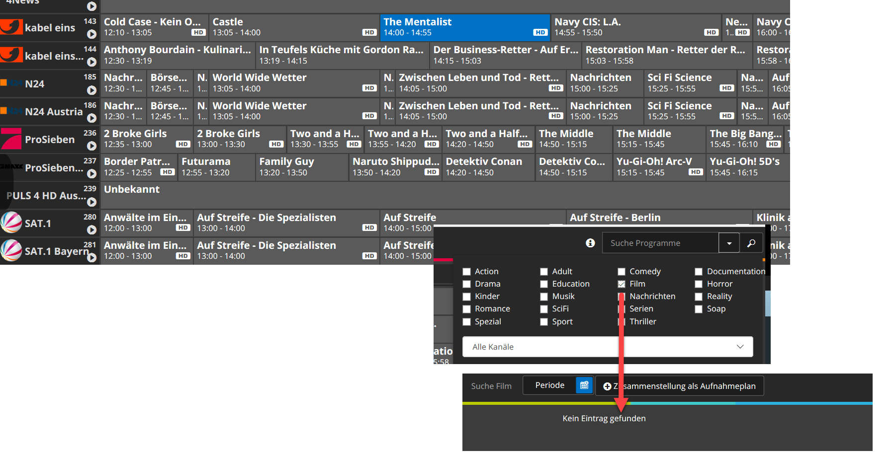

    Ein ungemapptes Genre kann ich aber nicht finden - auch bei "nur ungemappte anzeigen" steht nix.
    Gehe ich jetzt auf die TV-EPG Ansicht, sind zwar die EPG Daten eingetragen, doch Genre finde ich keine und kann auch nicht danach selektieren?
    Was ist da faul?
