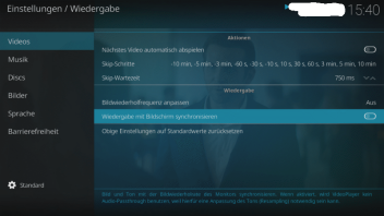

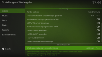

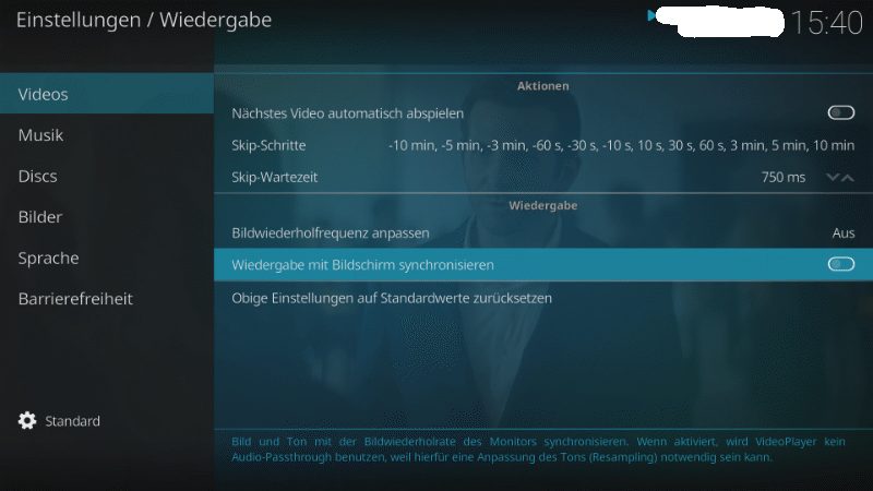

Screenshot 1... Einstellungsansicht steht auf Standard. Stell diese mal um auf Experte. Dann sollte dir ein licht aufgehen
hmmm Danke was meinst du ich steh gerade ein bisschen auf dem Schlauch...

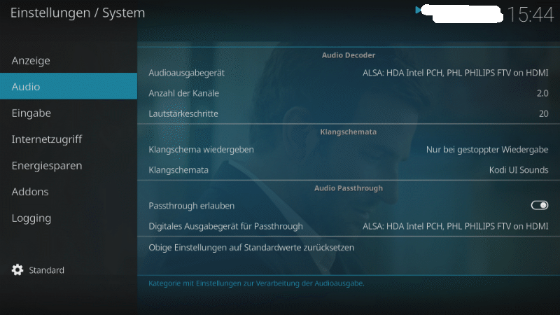

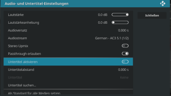

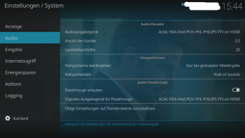

ich habe jetzt nochmal die Version "LibreELEC-Generic.x86_64-7.90.010.img" mit Kodi 17 installiert und bekomme kein DolbyDigital 5.1 aktiviert.
Mit der Version "LibreELEC-Generic.x86_64-7.0.2.img" und Kodi 16 funktioniert alles bestens, was habt Ihr da geändert?
Hier noch ein paar Screenshots meiner Einstellungen mit Kodi 17
An der Hardware wurde nichts geändert, Nuc > TV über HDMI >> TV > Bose über LichtleiterWenn Kodi 16 läuft zeigt meine Bose DolbyDigital 5.1 an und wenn Kodi 17 läuft LPCM 2.0

Ja steht auf "Expere"
"Welche LE Version nutzt du?"
Was meinst du damit...sorry bin noch nicht lange mit Kodi unterwegs
heiko
"sync playback to dissplay"
kann diese Einstellung nicht finden. Ich nutze LibreELEC Alpha auf ein Raspberry 3, der wird als Client genutzt und bekommt von einer ReelBox TV und Video streams über das VNSI Plugin.
Angeschlossen ist er über HDMI(1) an mein TV, aus dem TV geht ein Lichtleiter in meine 5.1 Anlage. Schalte ich den TV auf HDMI (2) an der die ReelBox hängt kommt 5.1 Sound an.heiko

ich habe ein Problem mit der Wiedergabe des Dolby Digital Tons über meine 5.1 Anlage.
Im Menu Audio ist Passthtough aktiv. Habe vorher eine andere Distri als LibreELEC genutzt da ging es ohne Problemen mit dieser Einstellung.
Gibt es da noch eine Einstellung?Heiko
