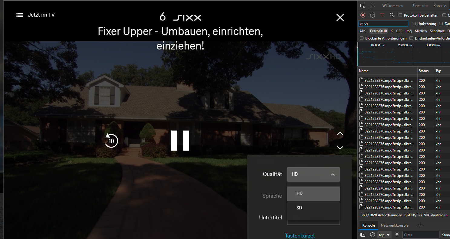

hat noch jemand das Problem, das die Streams von Nitro, Super RTL, Tele5, n-TV, WELT nur in SD wiedergeben werden können?
Alle anderen Privaten werden in 1080P und die ÖR in 720P wiedergeben.1 Tag später:
O.k., es ist SD weil der Streamlink in der m3u auf SD zu verweisen scheint. An den Senderlogos im TV-Bild hätte ich das auch gleich merken können.
@easy4me: Habe mal in die .mpd aus dem Link in der m3u reingeschaut und es wird bei den o. g. Sendern wirklich der SD link in der m3u erzeugt. (SegmentTemplate timescale="48000" initialization="Welt_SD-$RepresentationID$.dash?hw_dash=1&servicetype=1" media="Welt_SD-$RepresentationID$-$Time$.dash?hw_dash=1&servicetype=1">)
Kannst du das etwas machen? Im Browser und der App geht HD.

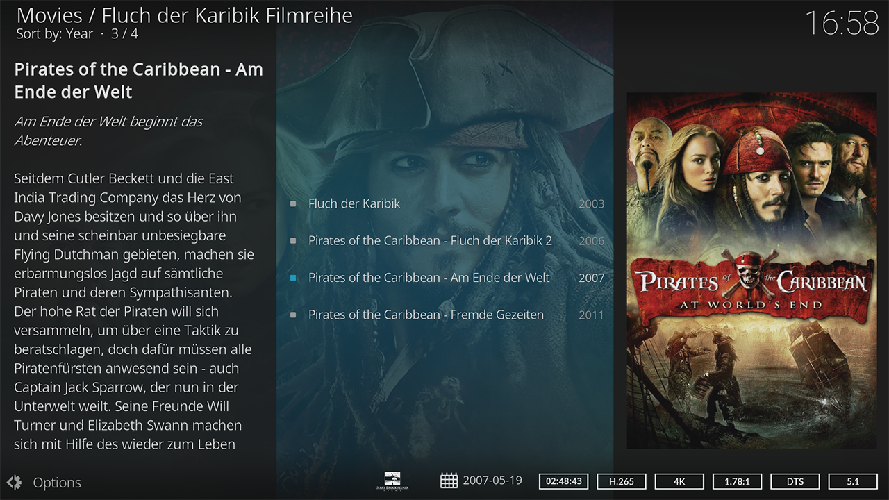

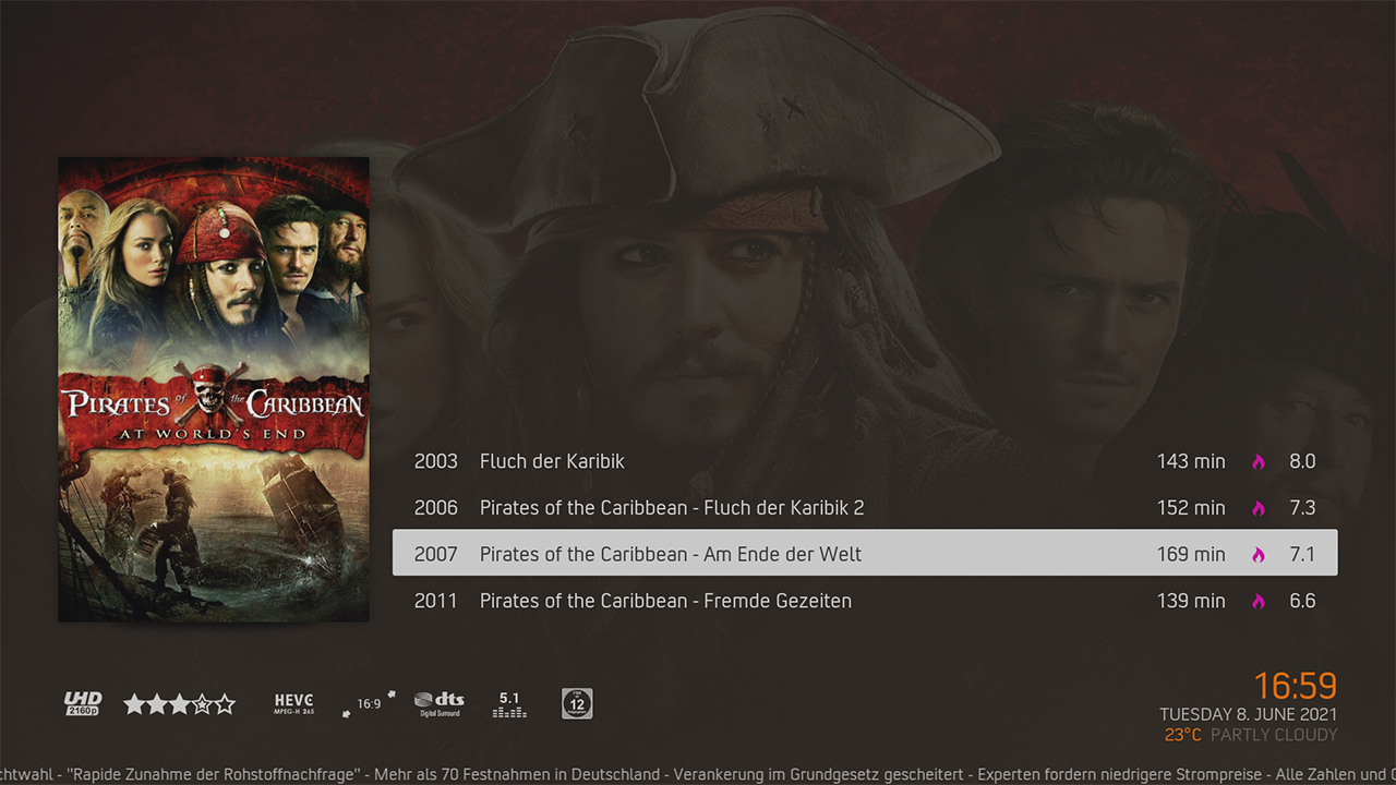

@beatmasterRS: Danke trotzdem für die schnelle Reaktion. Woher das 2:3 bei den Postern kommt habe ich eh nie verstanden. Stretch anstatt keep wäre in Ordnung aber ich respektiere deinen Standpunkt!!
Ja. Genau. Aber wie gesagt von fanart.tv kommen die Poster nicht als 1000×1500.
In der Ansicht "Modern Fanart" wird das Poster unten rechts allerdings richtig dargestellt.
Hallo Zusammen,
toller Skin mit häufigen Updates!
Ich habe aber ein Problem bei den Film -und Serienpostern in der Listenansicht. Die Poster sind in der Auflösung 1000px X 1426px (fanart.tv). Das daraus resultierende Seitenverhältnis wird nicht richtig dargestellt. Die Poster "abgeschnitten". Gerade bei Postern deren Logos oder Schrift nah am Rand "gedruckt" sind ist das ein Problem. Kann man das fixen?
