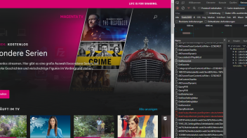

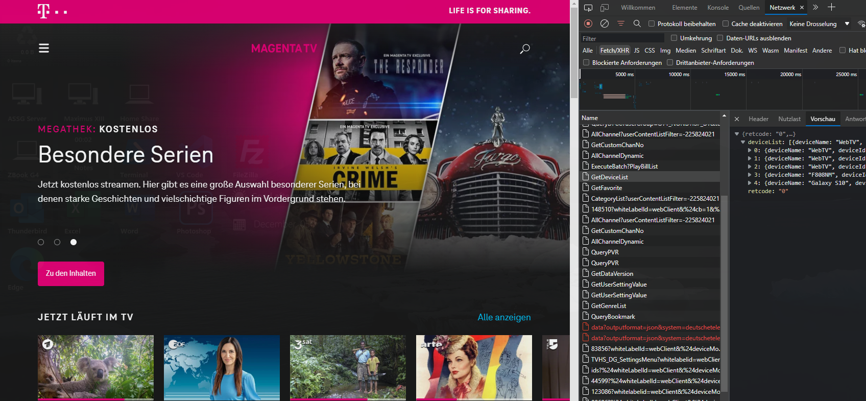

@Weri Also du öffnest den Browser und gehst auf MagentaTV. Dann drückst du STRG+Shift+i und navigierst dorthin: siehe Anhang.
Ja das sieht bei mir auch so aus. Aber im Hintergrund ist trotzdem wieder ein WebTV gelistet. Hatte mein System neu aufgesetzt und vergessen das ich über den Browser noch nicht eingeloggt war.
Hi @Weri. Ja, genau dieser Weg. Hatte auch einen Stream laufen lassen. Die Geräteeinträge beziehen sich, wenn ich das richtig gelesen habe auf VOD, nicht Live-TV.
