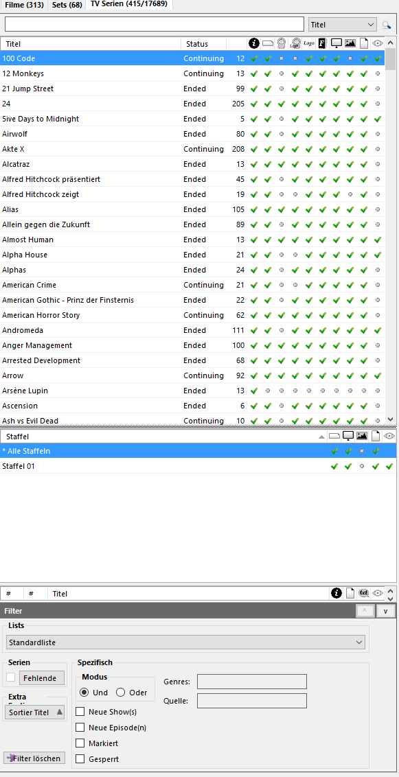

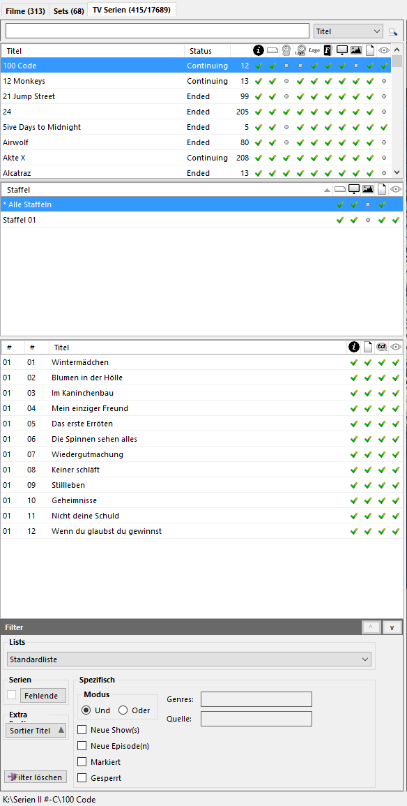

Andere Frage, ist es eigentlich gewünscht, das sich die Aufteilung (linke Seite Serien/Staffel/folgen) jedesmal wieder verstellt und teilweise gar nicht sichtbar ist, so dass man sie bei jedem Start aufs neue positionieren muss?

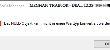

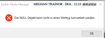

Versuche ich diese Serien zu scrapen, bekomme ich immer die Fehlermeldung:
Das NULL Objekt kann nicht in einen Werttyp konvertiert werden!
Nach klick auf Ok verabschiedet EMM sich
Wie gesagt, ich glaub ich alles versucht um die drei Serien zu scrappen, wenn jemanden noch etwas einfällt, wie es dennoch funktioniert - ich bin für jeden Hinweis dankbar.

Versuche nun schon zum gefühlten 10.ten mal die Serie Highländer zu scrapen, aber jedesmal kommt die gleiche Fehlermeldung:
Nach Klick auf OK verabschiedet EMM sich *grmpf*
[definition='1','0']log[/definition] Screenshot ist angehängt.

Ach ja was mir nch aufgefallen ist, (wahrscheinlich auch schon bekannt) Irgendwie verliert EMM nach jedem neustart die einstellungen der Fensteraufteilung bei den Serien. Also die Einstellungen bzgl. der Höhe/Größe der Staffeln und einzelnen Folgen.und nach Neustart von EMM -->>
