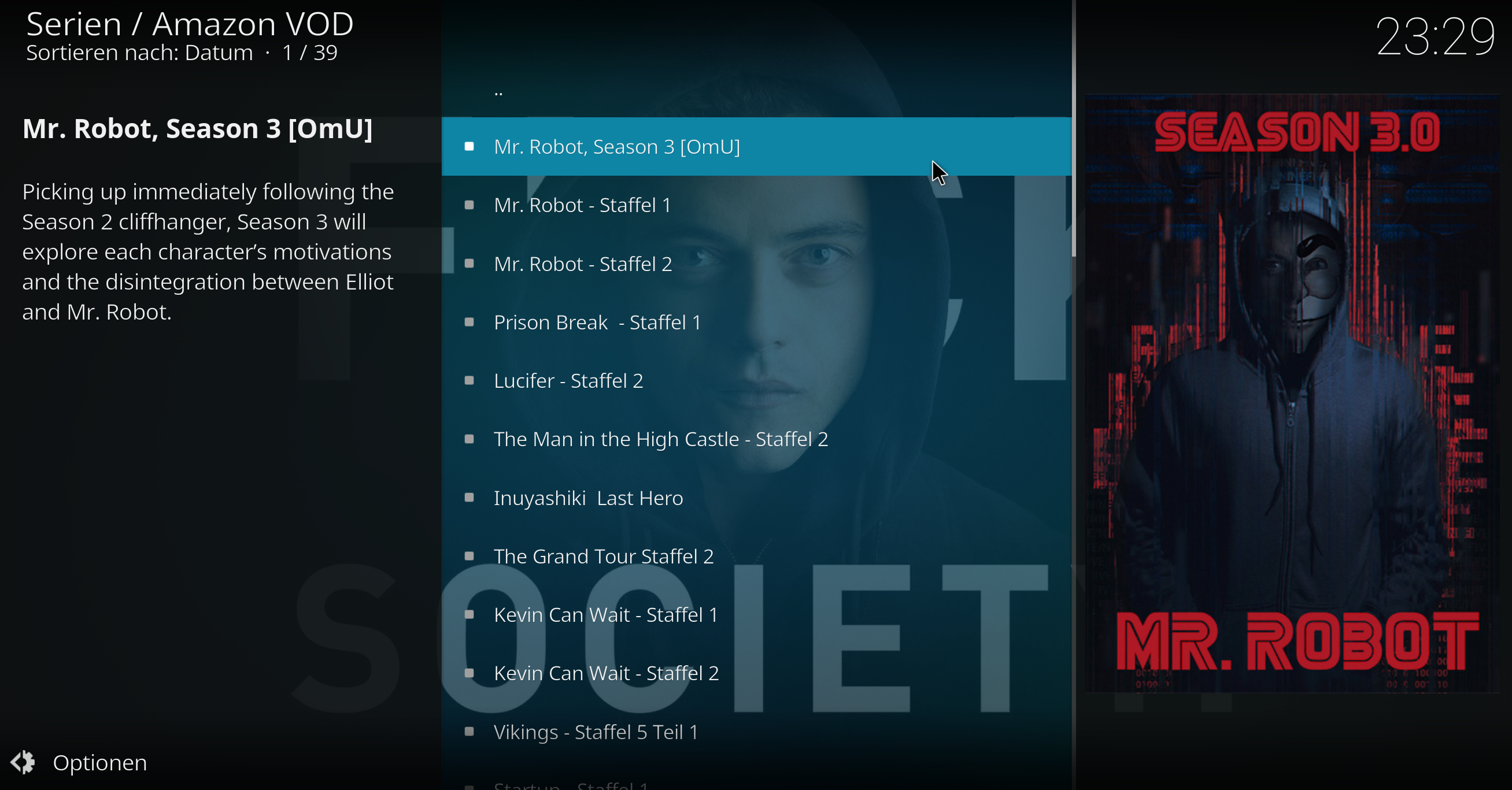

Ne, sorry. Bei mir findet er die über die Suche.War längere Zeit nicht bei Amazon in Kodi unterwegs, habe ausversehen das normale Amazon Addon installiert. Mit dem Amazon VOD funktioniert es jetzt auch ..
Jemand eine Idee, warum ich Mr. Robot Staffel 3 nicht finden kann?
